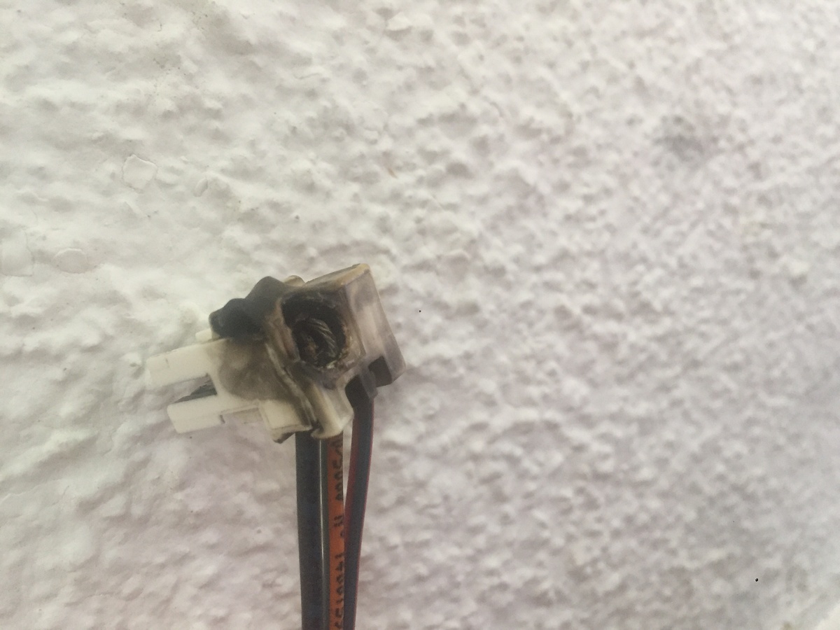

Das ist ein Steckverbinder, der direkt auf die Leiterplatte gesteckt
wird. Könnte von Molex sein. Eventuell läuft so etwas auch unter
Card-Edge Steckverbinder.

Mit dem stecker funktioniert alles , aber als ich gesehen habe das es da
mal gebrant hat habe ich den ausgebaut und bin auf der suche nach ein
neues weil für mich dass ein sicherheits mangel ist wenn die kontakte so
frei nebeneinander stehen. Nur deswegen möchte ich das tauschen. Sonst
funktionier alles am backofen, nur dusplay anzeige nicht seit dem ich es
ausgebaut habe.

Von Bosch bzw B/S/H wird es wohl wenn nur den Kabelbaum geben.....
In jeder größeren Stadt gibt es Hausgeräte-Gebraucht-Läden, da mal an
der Theke fragen. Sieht nach Rast5 aus. Der 'neue' Stecker wird dann
eine andere Farbe haben und die Kodiernasen oben und unten müssen (per
Messer) angepasst bzw entfernt werden. Mit Glück passt aber die
Verriegelung ...
Viel Erfolg
Henrik

Sebastian hat aber wenigstens noch den "Card-Edge Steckverbinder" als
Suchbegriff beigesteuert. Wo genau hast du deinen hilfreichen Beitrag
versteckt?
BSH hat eine ziemlich gute Ersatzteilversorgung und liefert auch recht
schnell. Wenn irgendwo auf dem Backofen noch ein Typenschild zu finden,
dann mit der dort befindlichen E-Nr. unter
http://www.bosch-home.com/de/store/spareparts/search suchen.
Leider funktioniert das magische Dreieck "gut-schnell-billig, nur zwei
von drei Optionen sind möglich" auch hier. Die Ersatzteil versorgung ist
gut und schnell, aber leider nicht billig.
Die billigste und schnellste Lösung wurde auch schon genannt: Stecker
abschneiden, Leitungen direkt auf die Platine löten. Ob die Lösung gut
ist, hängt vom Löter ab...
