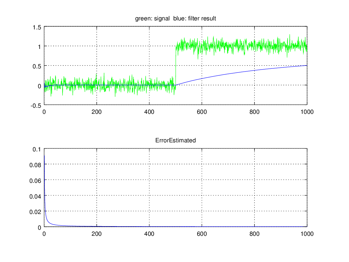

Die Simulation zeigt eine schlechte Reaktion des Filters auf die
Sprungantwort. Ich hätte erwartet, dass "ErrorEstimated" beim Sprung
auch größer wird und sich dann der Filter schnell anpassen kann. Statt
dessen bleibt aber "ErrorEstimated" immer klein und hat sich nur am
Anfang angepasst.
% create a step signal for test
signalLength          = 1000;
stepHeigth            = 1;
noiseStandadDeviation = 0.1;
n1=signalLength/2;
n2=signalLength-n1;
signal=zeros(1,n1);
signal=[signal ones(1,n2)*stepHeigth];
signal=signal+randn(1,signalLength)*noiseStandadDeviation; % add some noise
subplot(2,1,1);
plot(signal,'g');
% kalman filter
measureError      = 0.1;
22
% initial values:
23
ErrorEstimated    = 1;
24
ErrorEstimatedOld = ErrorEstimated;
25
yOld = 0;
26
27
l=length(signal);
28
29
for n=1:l,
30
31
  KalmanGain        = ErrorEstimated / ( ErrorEstimated + measureError );
32
  y(n)              = yOld + KalmanGain * ( signal(n)- yOld );
33
  ErrorEstimated    = (1-KalmanGain) * ErrorEstimatedOld;
34
35
36
  yOld              = y(n);
37
38
  ErrorEstimatedStore(n)=ErrorEstimated;
39
40
end
41
42
hold on
43
plot(y);
44
45
title("green: signal  blue: filter result");
46
grid on
47
48
subplot(2,1,2);
49
plot(ErrorEstimatedStore);
50
title("ErrorEstimated");
51
grid on
Gast #4646738
Hab gerade kein Matlab oä zur Hand zum Testen. Folgende Punkte:
Für die Messung verwendest du Sigma = 0.1
Varianz = sigma^2 => measureError = 0.1 * 0.1
Bedenke:
Ich schrieb:
> Im Falle des skalaren Beispiels vom Video:
> Der Schätzfehler wäre 0, wenn kein Rauschen (perfekte Messung) und kein
> Systemrauschen (exaktes Modell, kein Eingang). Dann ergibt sich für KG =
> 0 und auch der Term [MEA-EST_t-1] wäre immer 0. Wir hätten einen
> konstanten Wert (für das eingangslose 1D Modell).
Es ist so langsam, da dein "Modell" im Grunde keine Änderung erwartet.
Wenn du die Q-Matrix hinzufügst, müsste die Anpassung schneller gehen:
ErrorEstimatedOld = ErrorEstimated + Q;
Probiere mal ein paar Werte für Q (zB.: 0.2) durch. ErrorEstimated
kannst du am Anfang auch ruhig größer setzen.
LG

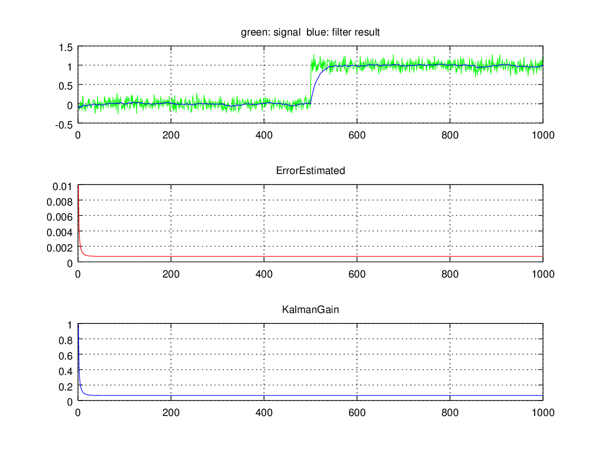

Gast #4647128
Trotzdem Danke für die Hinweise. Bei mir ist immer Standardmäßig das
freie Octave installiert.
Ich habe es jetzt mal geändert.
Tatsächlich wird bei der Einführung von "Q" das Ganze zu einem
Tiefpassfilter. Bei Q=0.2 ergibt sich fast keine Filterwirkung, deshalb
musste ich es verkleinern.
Man sieht aber wieder, dass sich "ErrorEstimated" und "KalmanGain" nur
am Anfang ändern, danach bleiben sie stabil und es ist tatsächlich ein
einfaches Tiefpassfilter. Das Verhalten ist eigentlich kein Wunder, wenn
man den Code analysiert: Das Signal beeinflußt "ErrorEstimated"
überhaupt nicht.
Eigentlich will ich mit dem Filter ein sich eindimensional bewegendes
Objekt verfolgen. Vielleicht sollte ich die Bewegungsgleichung s=s0+v*t
ins Modell einbauen?
stepHeigth            = 1;
n1=signalLength/2;
n2=signalLength-n1;
signal=zeros(1,n1);
subplot(3,1,1);
plot(signal,'g');
% kalman filter
measureError      = 0.01;
22
Q                 = 0.00005;
23
24
% initial values:
25
ErrorEstimated    = 1;
26
27
yOld = 0;
28
29
l=length(signal);
30
31
for n=1:l,
32
33
34
35
36
37
38
  yOld              = y(n);
39
40
  ErrorEstimatedStore(n) = ErrorEstimated;
41
  KalmanGainStore(n)     = KalmanGain;
42
end
43
44
hold on
45
plot(y);
46
47
48
grid on
49
50
subplot(3,1,2);
51
plot(ErrorEstimatedStore,'r');
52
grid on
53
54
55
subplot(3,1,3);
56
plot(KalmanGainStore);
57
title("KalmanGain");
58
grid on
Gast #4647149
Ja, ist normal wennn sich das System nicht ändert, dann bleibt KG
konstant. Siehe:

#4648441
Kalman Gain konvergiert schnell, wenn man die Kovarianzmatrix t->∞
berechnet. Das Ausgangsverhalten möge mit einem einfachen Tiefpassfilter
ähneln, aber es ist völlig anderes Konstrukt,
Ohne Modell wird nix mit dem Kalman Filter
Gast #4649356
Stm Mc (stmfresser)
Wenn man die Code-Zeile aus meinen Beispielen oben nimmt, welches ich
dem Lernvideo nachgebaut habe
ergibt sich bei KalmanGain=Konstant
y(n) = yOld + k * ( signal(n)- yOld );
     = yOld + k*signal(n) - k* yOld;
als Z-transformierte ( falls ich mich nicht verrechnet habe )
Y = Y*z⁻¹ + k * X - k*Y*z⁻¹
Y/X= 1/( 1 - (1-k)*z⁻¹)
was einem 1-poligen LowPass entspricht.
Bei deinem Beispiel wäre eine Sprung an der Stelle T=20 und ein anderer
Sprung in der Frequenz interessant, um zu sehen, ob Dein Filter wirklich
mehr ist als ein ein- oder zwei poliger IIR Filter.
