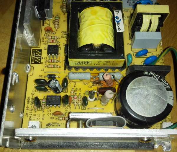

Moin,
Ich nutze zur Zeit mehrere Mean Well Netzteile eigentlich war ich damit
immer zufrieden das Letzte (D-60A) hat nur 1 Jahr gehalten das davor 5
Jahre, ich hab jetzt ein RD-35A leider auch schon das Zweite.
Was ich recht komisch finde ist das immer das gleiche Problem Vorhanden
ist, die Eingangsbeschaltung wird so Heiß das über die Zeit der
Kondensator hinter dem Brückengleichrichter aufgibt, an zu hoher
Umgebungstemperatur liegt es nicht die liegt bei <30c ich betreibe die
Netzteile nicht über 70% Last, also alles weit innerhalb der Spec.
Sonst noch jemand vielleicht einen Tipp, b.z.w. Erfahrungen mit den
MW-Netzteilen, oder eine gute Alternative ?

Gast #4646177
Hm ja dadran könnte es vielleicht liegen, allerdings werden die teile
Heiß die eh nicht gekühlt werden, grade der teil an den Seiten mit den
Kühlflächen ist nur Handwarm.
Verbaut ist das in einer 40x40cm Plaste Kiste auf dem Boden, die Kiste
ist oben offen und an den seiten Teielweise.
Siehe Bild da ist es sehr schön zu erkennen.
Geplante Obsoleszenz?
Hast Du beim D-60, dass nur ein Jahr lebte, über die Garantie Ersatz
bekommen?
In dem Bild sieht man einen stehenden Widerstand der leicht Rosa
angelaufen ist. Ist das der Übeltäter? Die Platine uns sogar der
Aufkleber am Trafo ist auch verfärbt. Man sollte diese Heizung etwas
weiter entfernt platzieren. Wenn nicht direkt HF darüber fliesst, neuen
Widerstand nehmen, den unteren Draht zum Winkel biegen und so etwas
Abstand gewinnen. Ein Alublech um den Kondensator mindert die
Strahlungshitze.
Übrigens, ich habe auch zwei neue Mean Well Netzteile und werde sie mir
mal genau anschauen.
mfg klaus
> bekommen?
Bin da gerade noch bei, hab den Händler angeschrieben, mal abwarten.
Ja der oder der Kondensator daneben auf der Unterseite sieht man das
sich die Hitze um die beiden Beine gebildet hat, Rosa ist die ORG.
Farbe.
> Abstand gewinnen.
Gute Idee wen ich den Widerstand ausgebaut und geprüft habe werde ich
das mal testen.
mfg k.j.

Das Netzgerät hat eingangsseitig ein EMI-Filter. Also dürfte da nichts
hereinkommen. Es wird wohl der beheizte Elko selber sein.
http://www.meanwell.com/mw_search/D-60/D-60-SPEC.pdf
mfg klaus
