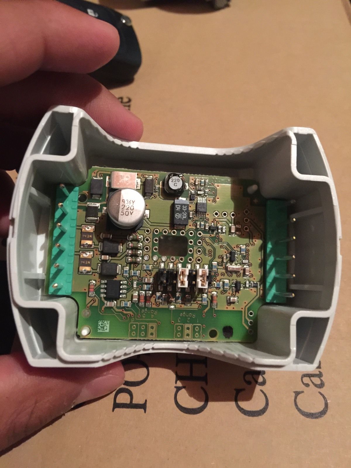

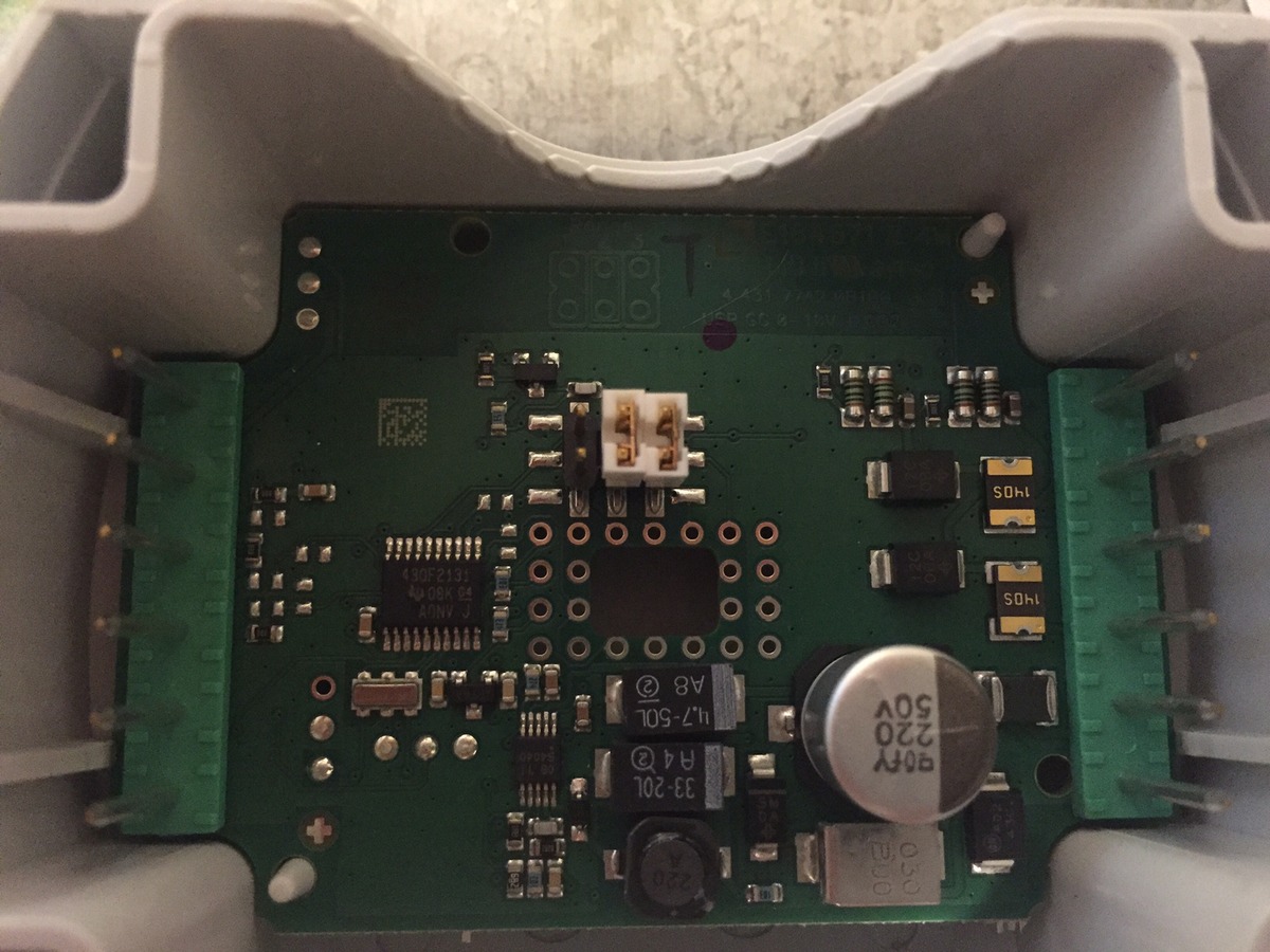

ich habe mir neulich einen gebrauchten Sensor (Siemens QPM Serie, Co2
und VOC im Luftkanal) gekauft. Ich hatte natürlich die Hoffnung, dass
dieser Sensor noch intakt ist - leider ist dem aber nicht so. Auf dem
Mainboard ist an einer Stelle ein Schaden erkennbar (siehe Bild).
Kann mir ggf. jemand sagen, was an dieser Stelle verbaut ist bzw. war
und ob man das ggf. noch reparieren kann? Der Kondensator (?) sieht noch
intakt aus - dieser ist nicht nach oben gewölbt.
Ich vermute das an dem Sensor wohl die falsche Spannung angelegt wurde -
kann das sein? Er benötigt AC24V (+/- 20%).
Vielen Dank vorab - ich hoffe ich bin im richtigen (Unter-)Forum
gelandet.
dmq
von 6a66 (Gast)
Hallo dmq,
ich sehe da keinen Schaden sondern nur einen Bestückplatz auf dem ein
SMD-Bauteil von Hand entfernt wurde. Ob da per default eines war und das
wegen Fehlbestückung oder Defekt entfernt wurde ist nicht erkennbar.
Auch nicht um welches Bauteil es sich handeln könnte (Bestückungsdruck
fehlt).

von someone (Gast)
Es ist ziemlich schwierig, dazu irgendeine Antwort zu geben. Wenn das
Bauteil von Hand entfernt wurde, dann hat der Entferner eine ziemlich
schlechte Arbeit geleistet, wenn man sich das linke Pad anschaut. Dafür
spricht allerdings, dass keine Rauchspuren an der Platine und den
umliegenden Bauteilen erkennbar sind. Zu hohe Temperatur scheint
trotzdem in der Gegend irgendwann mal aufgetreten zu sein, das
Basismaterial ist verfärbt.
Der Ausschnitt deines Bildes ist ziemlich klein, man kann die Funktion
des Bauteils, das dort angebracht ist, nicht einmal erraten, da
überhaupt nicht klar ist, wo in der Schaltung dieses Bauteil sitzt. Ohne
Bestückungsdruck, Schaltplan oder ähnliches ist der Sensor nur als
Schrott anzusehen. Ohne konkretes Fehlerbild sowieso.
Den Padgrößen nach zu urteilen muss dort ein großes Bauteil sitzen. Die
verbauten Dioden sind zu klein, für die Sicherungen sind die Pads zu
ausladend. Einzig der im Bild abgebildete Tantal-Kondensator würde
passen. Dagegen spricht aber die ziemlich kleine Leiterbahn, die davon
abgeht.
von Max G. (l0wside) Benutzerseite
Was heißt schon geplante Obszolenz? Es gibt Anforderungen, die sinnvoll
und bezahlbar nur mit Elkos zu erfüllen sind. Und Elkos altern nun mal.
Die ganze Konstruktion sieht mir schwer nach der Eingangsbeschaltung
eines Schaltreglers aus. dmq: kannst du vielleicht mal versuchen, einen
groben Schaltplan rund um das fehlende Bauteil zu skizzieren? Ich
vermute eine Längsdiode (die rechts könnte eine Transil sein), kann aber
auch falsch sein.

von dmq (Gast)
erst einmal vielen Dank an euch - das ist schon alles hilfreich.
Zur Fehlerbeschreibung:
Leider kann ich zurzeit (wg. zum Großteil Unwissenheit, ich weiß nicht,
wie ich den Fehlerraum weiter einschränken kann) nur eine sehr
oberflächliche Fehleranalyse anbieten: ich schließe 24V ac an den die
dafür verantwortlichen Klemmen und jeweils einen analogen Eingang an den
VOC- und Co2- 0-10V Ausgänge. Hier bleibt der Wert auf einer konstanten
Spannung.

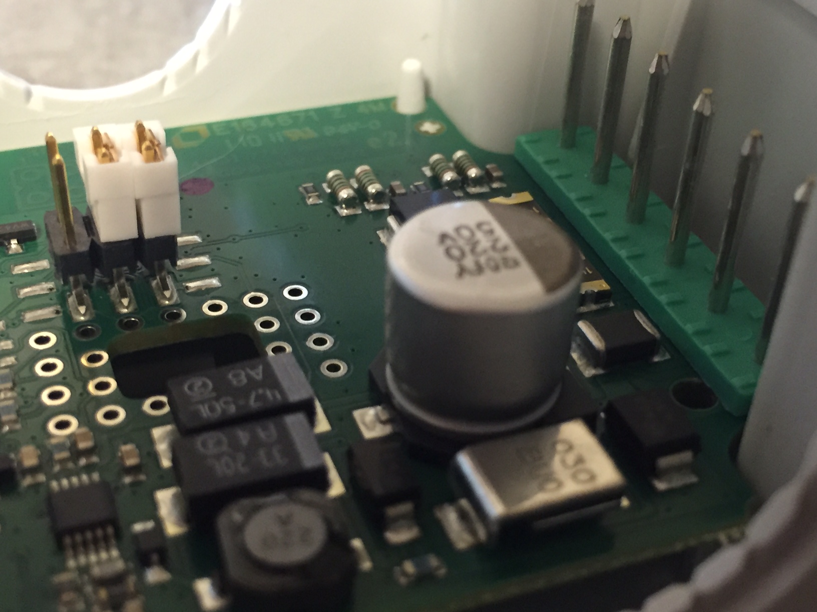

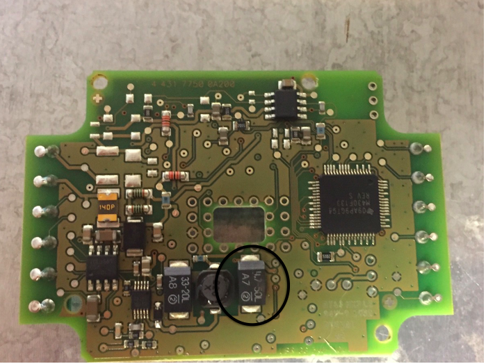

Ich habe einmal weitere Fotos angehangen. a) andere Perspektive: hier
sieht man, dass der Kondensator auch seitig wohl von einem erhitzten
Bauteil etwas abbekommen hat. b) ich habe das Bild eines anderen Sensor
aus der gleichen Reihe, anderes Modell beschafft c) anderer Sensor,
andere Perspektive. Hier sollte das gleiche / oder ein ähnliches Bauteil
zu sehen sein. Mir sagt es leider gar nichts.
Ich finde leider keinen Schaltplan oder Bestückungsdruck - werde aber
weiterhin suchen.
Kennt jemand das fehlende Teil und kann man es ggf. ersetzen?
Vielen Dank,
dmq

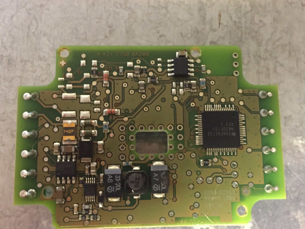

von dmq (Gast)
Hallo nochmal,
da es auch angefragt war, anbei auch noch ein Bild der defekten
Sensor-Platine von a) "oben" und b) "unten".
Danke,
dmq

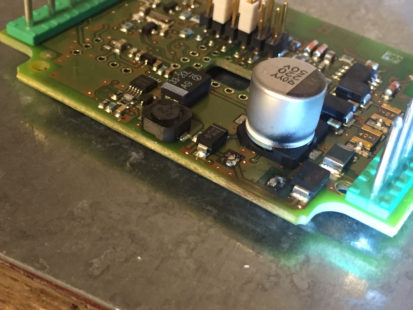

von Hp M. (nachtmix)
Wirklich?
Ich bezweifle, dass das Teil mit Wechselspannung gespeist wird.
Es fehlt mir der Gleichrichter.

von someone (Gast)
Ich bin mir immer noch nicht sicher, was für eine Komponente es ist. Sie
scheint irgendwie zur Spannungsversorgung zu gehören. Solche Baugruppen
werden gerne auf verschiedenen Platinen wiederverwendet, man kann also
davon ausgehen, dass das silberne Bauteil auch auf deiner Platine
funktionieren sollte. Kannst du noch einmal genaue Bilder dieses
Bauteils machen? Insbesondere die Beschriftung ist schwer zu lesen.
Falls du es ausmessen kannst, wäre es natürlich großartig, dann kann man
sehr schnell herausfinden, um was es sich handelt.
Es ist offensichtlich polarisiert, könnte also durchaus ein
Tantal-Kondensator sein. Die Farbe ist aber doch sehr unüblich.

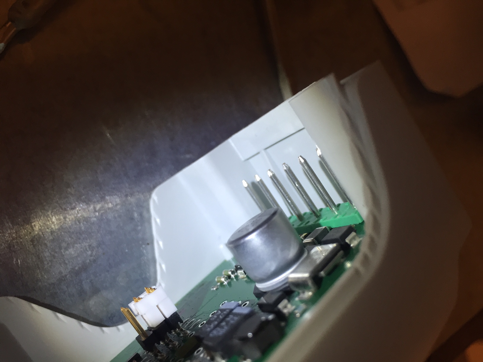

von dmq (Gast)
Vielleicht ist es wirklich ein Kondensator. Ich habe nochmal einen
Perspektivwechsel vorgenommen - siehe Foto. Zwei Platten sind erkennbar
die nicht  unmittelbar zusammenstehen. Die Größe ist ca. 5mm x 9mm. Auf
dem Teil steht:
030 BU0 oder O3O BUO.
dmq

Der 2102 kann beides parallel - es sind auch zwei Sensoren in dem
unterem Teil verbaut und zwei analoge 0-10V Eingänge.
Auf den anderen Platinen ist an der Stelle eine Polyfuse, eine
Sicherung, die bei Überlast (träge) abschaltet und irgendwann wieder an.
Edit: 'Polyfuse' ist nicht ganz korrekt. Es ist allerdings wirklich eine
selbstrückstellende Sicherung. Die Dinger waren früher auch auf
(Mac-)Mainboards zur Absicherung der SCSI Terminatorspannung.
von dmq (Gast)
ah, das hört sich doch schon ziemlich sicher an. Danke. Ist es denn
wirklich nach wie vor wahrscheinlich, dass den Polyfuse jemand
rausgelötet hat? Oder ist hier eher etwas anderes passiert? Kann man
herausfinden was es für ein Polyfuse ist und diesen auch wieder
einlöten?
von dmq (Gast)
Ich vermute auch, dass durch diese fehlende Sicherung dann das
Gesamtsystem nicht  mehr mit Spannung versorgt wird, oder?
von Meterman (Gast)
...eins ist klar: Du musst selbst analysieren lernen & können, was da
los sein kann. Aber wenn so ein Teil so abraucht, dann hast du wenig
Chancen. Zecihne mal ein Bild der Schaltung um die Polyfuse (?). Wenn es
eine ist/war, sollte man die brücken und sämtliche anderen Teile
drumherum identifizieren & prüfen. Dann mit einem strombegrenzten NT mal
24V, 0.1A draufgeben. Der Teil an der Spule ist ein DC/DC, gibt der noch
was vernünftiges aus?
Gruß, MM.
dmq schrieb:
> Ist es denn
> rausgelötet hat?
Eher war da die vierte Diode, die mir zum Brückengleichrichter fehlt.
Drei Kandidaten sind ja da, und zwei von denen hängen ja sichtlich auch
an den beiden Polyfuses.
Ob die anderen beiden, -das fehlende Bauteil und die rechts daneben
befindliche Diode-, damit einen Brückengleichrichter für den 220µF Elko
gebildet haben, sollte sich ja leicht feststellen lassen.

von Meterman (Gast)
...ein BGR besteht aus 4 Dioden, siehe Wiki, prüfe einfach ob die 3
übrigen so verschaltet sind und die fehlende 4. dazugehören würde? ~ ~
muss an den 24V Eingang gehen, +/- an den Elko.

Ich habe mittlerweile jemanden mit einem funktionalen Sensor überreden
können, das Gehäuse zu öffnen und zu fotografieren. Im Vergleich sieht
es wirklich so aus, als ob nur der Multifuse fehlt, oder?
von 6a66 (Gast)

dmq schrieb:
> Im Vergleich sieht
Ja, aber die Frage bleibt offen, warum sie fehlt. Do solltest also,
bevor du losziehst und eine kaufst, den Sensor mal an ein Labornetzgerät
mit Strombegrenzung (auf z.B. 100mA) hängen und mit einem Amperemeter
die Fuse brücken, wie oben schon empfohlen.
Denn die wird ja nicht einfach so herausgepurzelt sein, um sich einen
schönen Tag zu machen.
MMn bist du reingelegt worden - schlicht und einfach mit einem
durchgebrannten Sensor. Ist mir bei eBay auch schon passiert -
Qualitäts-Drucksensor von Güntner, der beim Gegenklopfen immer wieder
einen anderen Druck anzeigte. Es gibt halt nicht nur gute Menschen auf
der Welt.
von Soul E. (Gast)
dmq schrieb:
> (...) b) ich habe das Bild eines anderen Sensor
Da sieht man eine schöne silberne SMD-Sicherung in Reihe mit der
Verpolschutzdiode. Bei Deinem Exemplar hat die jemand runtergelötet.
Wahrscheinlich weil sie durch war. Warum war die Sicherung durch? Das
dürfte der spannendere Teil der Fehlersuche sein...

von dmq (Gast)
Tja, aber das die jemand wirklich heruntergelötet hat? Oder das ist so
heiß geworden, dass sich das Teil von selbst befreit hat und das lose
Bauteil wurde dann einfach entfernt. Wenn sich jemand die Mühe gemacht
hat es herunterzulöten, wird derjenige wahrscheinlich auch versucht
haben ein neue einzulöten - anschließend gescheitert und verkauft -
keine Ahnung.

von dmq (Gast)
> Du kannst, wenn deine Kenntnisse nur gering sind, jetzt mal mit einem
> Ohmmeter die Dioden überprüfen, die nur in eine Richtung (Minuspol des
> Messgerätes am Strich) leiten dürfen und in die andere Richtung nicht.
> Transistoren bestehen messtechnisch auch aus 2 Dioden, die du mit dem
> Ohmmeter prüfen könntest. ICs und sowas sind damit allerdings nicht zu
> checken.
Die Dioden scheinen dann in Ordnung zu sein. Ein "widersprüchliches"
Ergebnis habe ich bei einem Bauteil mittels Ohmmeter-Messung zunächst
erzielt. Ein tantalum Kondensator (?) auf der Rückseite der Platine
zeigt im Vergleich zu den anderen Bauteile dieses Typs unterschiedliche
Werte auf. Wenn ich dieses Bauteil in beide Richtungen prüfe kommt der
Wert 0 - bei allen anderen dieses Typens erscheint ein Widerstandswert.
Ich habe den Kondensator mal auf dem Bild gekennzeichnet.
von Klaus R. (klaus2)
Der ist dann kurz...auslöten, prüfen. Sieht auch komisch aus. Musst du
ggf ersetzen. Gut gemacht!
Klaus.
...der kleine 10pinner neben dem 33uF tanatl ist der DC/DC mit seiner
Spule (rund), der muss per stepdown eine Spg für den uC generieren. Wenn
du den Tantal getauscht hast, kannst du einen neuen Versuch wagen.
EDIT: Oh, oben scheint auch noch ein DC/DC drauf zu sein...komplex,
komplex.
Klaus.
von dmq (Gast)
Ok, immerhin etwas Fortschritt. Ich werde den tantalum dann mal
versuchen auszutauschen. Der sind in der Tat etwas komisch aus.
Danke Matthias und Klaus. Ich melde mich wieder.

von dmq (Gast)
ich habe den Tantal-Kondensator ausgelötet und ersetzt. Anschließend
habe ich weitere Tests durchgeführt. Es sah auch alles gut aus.
Daraufhin habe ich die Sicherung gekauft. Nun habe ich ca. 2 Stunden
versucht diese an die Stelle zu löten. Leider bin ich gescheitert :(
Mittlerweile habe ich den Zustand, das scheinbar das Metallblättchen auf
der Platine an einem Kontakt weg ist, so das der Lötzinn nicht mehr
hält.
Kann ich da noch etwas machen?
Danke
von dmq (Gast)
Da ist jetzt über der Stelle auch so ein durchsichtiger dicker Film
drüber. Ich hoffe ich habe es nicht vermasselt, war doch immerhin kurz
davor es zu reparieren :(
von dmq (Gast)
Anbei noch ein Foto.
von dmq (Gast)
Ist das ggf. Flussmittel vom Lötzinn? Ich hatte erst versucht es mit
Stannol Radiolot S-Sn60Pb39Cu1 0,5 mm zu löten und anschließend mit
Stannol S-Sn60Pb39Cu1 1mm.
von dmq (Gast)
Ich verzweifle leider daran. Habe das Flussmittel vorsichtig mit
Schleifpapier 600er Körnung abgetragen. Dann habe ich die Prozedur auf
einer anderen Platine geübt - hier hat alles funktioniert. Ich habe
verschiedene Lötspitzen und Temperaturen versucht. Leider haftet das
Lötmaterial nicht an der Oberfläche.
Vorher schien ein kleines Metallplättchen auf dieser Fläche zu liegen.
Kann es sein, dass dieses an die Fläche geklebt war?
Was kann ich noch versuchen, gibt es noch Alternativen? Ich hoffe ich
habe keine weiteren Teile beschädigt - die Metallplatte war dann auch
mit der Leiterbahn verbunden, die durch die Abtragung etwas angehoben
wurde.
Habt ihr noch einen Tip für mich?
Sieht so aus, als ob du das Pad abgebraten hast.
Die Kupferfolie ist tatsächlich auf die Platine geklebt.
Nimm ein blankes Drähtchen und löte das an einem stabileren Punkt an.
Wenn keine Durchkontaktierungen in dem beschädigten Bereich sind, sollte
es dann ok sein.

Multimeter gebrückt hatte, hat der Sensor funktioniert. Die Diode in der
Nähe scheint auch noch zu funktionieren.
dmq schrieb:
> Nachdem ich vor ein paar Tagen
> den Tantal-Kondensator ausgelötet hatte und die Strecke mit dem
Vielleicht hast du den neuen Elko mit deinen Lötkünsten auch zerstört.
ÜÜÜÜBEN!
von dmq (Gast)
Hehe, ja, das ist mir leider absolut zuzutrauen. Scheint aber nicht so
zu sein. Ich habe meine Draht-Konstruktion wieder abgelötet und
anschließend wieder getestet - sieht so aus als ob alles noch
funktioniert.
Ich werde die Konstruktion morgen noch einmal besser umsetzen. Das sah
nicht wirklich gut aus.
Was kann eigentlich schlimmstenfalls passieren, wenn ich die beiden
Punkte einfach per Draht verbinde - also ohne die Multi-Fuse-Sicherung?
Läuft die Multifuse bei größerer Hitze (Löten) eigentlich Gefahr nicht
mehr zu funktionieren?
Schönen Abend und Danke (!)
von dmq (Gast)
Also wenn ich die beiden Punkte mittels Draht verbinde, gibt es einen
Kurzschluss . Wenn ich die beiden Punkte per Multimeter verbinde und
keine Verbraucher (die beiden Sensoren) anschließe erhalte ich ca. 5mA -
mit Verbrauchern - ca 25mA.
> Kurzschluss . Wenn
Welche "beiden Punkte"?
von dmq (Gast)
Also die beiden Lötpunkte wo die Multifuse angedockt ist - bzw.
mittlerweile ja leider nur ein Punkt und die Leiterbahn. Ich dachte
jetzt, wenn es "einfach" nur eine rückstellende Sicherung ist, und wenn
ich mit einem Amperemeter die Strecke ebenfalls überbrücken kann, so
sollte ich doch auch ein Kabel/Draht dazwischen schalten können(?).
von dmq (Gast)
Ich vermute die Multifuse ist aber doch ziemlich robust, richtig? Lt.
Wikipedia: "Nach Abkühlung wird es von selbst wieder niederohmig, was
einer Funktion ähnlich wie einer Sicherung mit selbständiger
Wiedereinschaltung gleichkommt."
Ich habe natürlich auch das Potential auch so etwas zu zerstören, aber
es ist doch relativ unwahrscheinlich, oder?
von dmq (Gast)
Die Multifuse gibt es scheinbar auch in anderen Bauformen. Ich wollte es
natürlich 1:1 abbilden - leider war es sehr schwer dieses Bauteil in
dieser Form zu löten - zumindest für mich. Ich hätte besser einfach ein
Multifuse mit Draht-Beinchen genommen. Vielleicht hilft es ja noch
einmal jemanden.
Was ich nicht verstehe ist, warum mit der Drahtbrücke ein Kurzschluss
entsteht, bei Leitung über ein Amperemeter jedoch nicht.
Leiter ist die Leiterbahn auch zunehmend beschädigt - das anlöten wird
immer schwieriger. Ich denke das ich dieses Projekt irgendwann dann
leider doch zu den Akten legen muss - zumindest habe ich ein wenig dabei
gelernt.
von dmq (Gast)
Meint ihr, ein Elektroniker könnte das noch reparieren (ggf. Adresse,
oder vielleicht fühlt sich ja jemand berufen?), oder habt ihr noch einen
Tip?
Lieben Dank.
Weil du die Schmelzsicherung in deinem Amperemeter bereits zerstört
hast.

von dmq (Gast)
> hast.
nein, die Schmelzsicherung ist noch in Ordnung. Ich habe ja die
Strombegrenzung am Netzteil auf 100mA gestellt. Ich habe mir die
Sicherung (250mA) auch angesehen - intakt.
von dmq (Gast)
Hp M. schrieb:
> Hat dich der Verkäufer darauf hingewiesen, das das Teil defekt ist und
> warum?
Nein, leider nicht. Allerdings wurde der Begriff "ungetestet"
aufgeführt. Jetzt weiß ich auch warum :(
von dmq (Gast)
Bin weiter gekommen. Ich habe den Co2-Sensor ausgebaut und das System
noch einmal an das Netzteil mit 100mA Begrenzung angeschlossen.
Funktional. Anschließend habe ich den VOC Sensor ausgebaut und den
Co2-Sensor wieder angeschlossen. Nicht funktional. Dann dachte ich, dass
der Co2-Sensor wohl defekt sein müsste - habe mir aber noch einmal das
Datenblatt (des Sensors - nicht des Gesamtsystems) angeschaut. Es ist
ein epluse EE892. Es scheint so zu sein, dass der Sensor eingangs mehr
Strom aufnimmt. Ich hatte das Verhalten auch mal bei einem
Thermostellantrieb, der Eigangs sehr viel Ampere gezogen hat. Nach dem
ich die Begrenzung raus genommen hat, funktionierten beide Sensoren
parallel.
Danke euch noch einmal - wäre ohne eure Hilfe nicht so weit gekommen.
