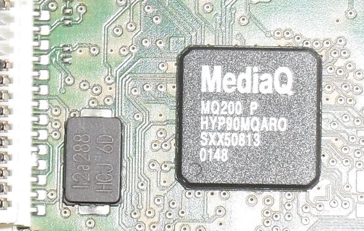

Ich habe hier ein Siemens Simatic "Touch Panel TP270 Touch-10 CSTN".
Der Bildschirm flimmert, wenn die Raumtemperatur über 30°C steigt.
Ich hab jetzt mit Heißluftpistole und Kältespray dieses Teil
identifiziert (siehe Bild), ab Erwärmung auf  über 40°C fängt das
Flimmern an.
Es ist beschriftet mit "12a288  HCJ 6D". Ich würde es für einen Quarz
halten, konnte aber unter der Bezeichnung nichts finden.
Scheint ja auch irgendwie zu dem in der Nähe befindlichen "MediaQ  MQ200
P" zu gehören. Aber auch dazu habe ich nichts gefunden.
Hat jemand Tipps?
Im Zweifelsfalle Kühlkörper darauf befestigen, aber das ist sicher nicht
die beste Lösung.

Mal gemessen? Könnte ne Diode sein. Halt mal ein DMM im Diodentestmodus
drüber und verrate uns, welche Spannung in beiden Richtungen abfällt.
OP #4646248
Oszi: Genau das hab ich eben gemacht und tatsächlich schwingt er (wenn
er schwingt, zur Not mit Kältespray) bei 12,288 MHz. Mit der Frequenz
hatte ich noch nie etwas zu tun...
OK, dann werde ich mal sehen wo ich das Teil schnell her bekomme.
Danke Euch!
Vorher solltest du es erstmal nachlöten. Thermisch auslösbare Fehler
können auch simpel kalte Lötstellen sein.
Gast #4646269
...und dieser Bleifrei gelötete BGA-MediaQ birgt besonderes Potential
dafür.
-->Reflowversuch!
