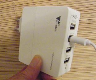

Zur eigentlichen Frage: Die ganzen Mobilgeräte, wie Smartphones, Tablets
etc. lassen sich ja via USB-Kabel mit 5V laden (ausgenommen Ipad, wenn
es an ist) und sollten auch eine Schutzschaltung besitzen im Bereich des
Ladereglers. Haltet ihr es für sinnvoll -- es ist wirklich alles offen!
-- zentral im Sicherungskasten die 5V + Spannungsabfall erzeugen zu
lassen, diese dann zu verteilen bis an die potentiellen Orte des
Bedarfs?
Meine Idee ist folgende: Die üblichen günstigen Steckernetzteile haben
einen schlechteren Wirkungsgrad als teure Netzteile. Daher denke ich,
dass es auf Dauer möglicherweise sinnvoll sein könnte, jedoch bin ich
mir nicht sicher, ob das nun für jedes Gerät klappen könnte
(insbesondere wegen der Schutzschaltung. Das Handy meiner Freundin mag
das Steckernetzteil meines Tablet nicht, ich denke das liegt an dem
Strom, den es liefern kann.) und ob ich hier einen groben Denkfehler
habe weiß ich bei dem Anderen, was ich organisieren muss und durchführen
muss wirklich nicht. Vielleicht denke ich auch grade zu einfach. Ich
bitte um Rat
VG

ja, das Problem ist das das Netzteil für die Maximale Last ausgelegt
sein muss. Wenn jetzt nur ein Telefon geladen wird, dann hat es einen
extrem schlechten Wirkungsgrad. (Zumindest schlechter als das mit
gelieferte Netzteil).
>Bedarfs?
Nein, die Leitungen werden zu lang. Es ist ökonomischer die
5V vor Ort aus einem Steckernetzteil zu erzeugen.
Ich glaube kaum das du damit Strom sparen kannst, es sein denn du lässt
die 5 Steckernetzteile deiner Geräte immer in der Steckdose - auch wenn
sie nicht laden.
Die Verteilung von 5V an verschiedens Stellen in der Wohnung wird
aufgrund des Spannungsabfalls (verschiedene Leitungslängen und
wechselnde Belastung) ziemlich schwierig. Übliche Geräte laden schon
wesentlich langsamer wenn die Spannung auch nur wenige 100mV unter der
Sollspannung liegt.
Wenn du mal ausrechnest was das Laden deines Handys/Tablets pro Jahr
kostet (haben andere schon gemacht - mal suchen) wird sich eine Zentrale
5V Versorgung + Verkablung + Anschlussdosen nie rechnen.

Nicht notwendigerweise. Dank EU-Regularien dürfen Steckernetzteile
keinen beliebig schlechten Wirkungsgrad mehr haben. Wenn es also nicht
gerade um Netzteile aus dem letzten Jahrtausend geht, dann haben die
schon einen vernünftigen Wirkungsgrad.
Viel wichtiger ist der andere genannte Punkt: das zentrale Netzteil
würde im extremen Teillastbetrieb laufen und hätte dann gerade
deswegen einen viel schlechteren Wirkungsgrad als nötig.
Leitungsverluste auf der 5V Schiene und die Kosten für die extra
Leitungen kommen noch dazu.

Wenn schon eine zweite Versorgungsspannung, dann sollte diese deutlich
höher sein: 12 oder 24V=. Bei 5V sind die Verluste einfach zu hoch.

Kleines Zahlenbeispiel für den Totalsanierer:
Gegeben seien 10 Meter Zuleitung von der Verteilung zur USB-Steckdose,
der Einfachheit wegen ein Drahtquerschnitt von 1,5 mm² (wie bei
gebräuchlichen Elektroinstallationskabel), sowie ein Strom von 2,5A
Die "Folgen":
Spannungsverlust = 0,6V
Verlustleistung = 0,3W
Anmerkungen:
10 Meter Zuleitung sind eher knapp gerechnet, und noch dünnere
Querschnitte auf gar keinen Fall zu empfehlen.
Sind mehrere USB-Steckdosen an der Leitung, und werden mehrere Geräte
angeschlossen, addieren sich die Ströme, und die Verluste steigen
proportional an.
