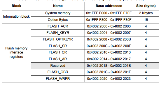

Beim Downloaden bekomme ich jetzt die Fehler:
Thu Jul 14, 2016 15:19:46: Warning: Write failed (CPU data abort) at Memory address 0x1FFFF800
Thu Jul 14, 2016 15:19:46: D:\Programme\IARWorkbench_STM32\arm\config\flashloader\ST\FlashSTM32F10xxx.mac(72,31): Error: Operation error.
Thu Jul 14, 2016 15:19:46: Error while calling macro execUserFlashInit
Thu Jul 14, 2016 15:19:46: Unloaded macro file: D:\Programme\IARWorkbench_STM32\arm\config\flashloader\ST\FlashSTM32F10xxx.mac
Thu Jul 14, 2016 15:19:46: Failed to load flash loader: D:\Programme\IARWorkbench_STM32\arm\config\flashloader\ST\FlashSTM32F10xx8.flash
Thu Jul 14, 2016 15:21:11: IAR Embedded Workbench 7.70.1 (armproc.dll)
Die LED auf dem China-Board hört auch auf zu blinken, irgendwas passiert
ist also scheinbar.
Wenn ich das Board wieder neu anstöpsel läuft wieder das Blink-Programm.
Ich hab diesen ST-Link:
https://www.squirrel-labs.net/media/catalog/product/cache/1/image/650x/040ec09b1e35df139433887a97daa66f/s/t/st-linkv2_pinout.jpg
Pin2 ist verbunden mit 3.3V
Pin4 ist verbunden mit SCK
Pin6 ist verbunden mit DIO
Pin7 ist verbunden mit GND
Verbunden hab ichs doch richtig oder?

Mon Jul 18, 2016 13:40:18: Warning: Write failed (CPU data abort) at Memory address 0x1FFFF800
Mon Jul 18, 2016 13:40:18: Reset FLASH readout protection
Mon Jul 18, 2016 13:40:18: Hardware reset with strategy 2 was performed

Mon Jul 18, 2016 23:52:54: Warning: Write failed (CPU data abort) at Memory address 0x1FFFF800
Mon Jul 18, 2016 23:52:54: Reset FLASH readout protection
Mon Jul 18, 2016 23:52:54: Hardware reset with strategy 2 was performed

Wenn ich mit der ST-Link Utility auf das Device connecten will, kommt
die Meldung "Can not read memory! Disable Read Out Protection and
retry.". Die Device ID sowie die Device family wird allerdings
ausgelesen. Wie schalte ich die Read Out Protection aus, geht das
überhaupt?
Edit: Es geht über "Target" -> "Option Bytes" -> ganz oben "Read Out
Protection". Hab dann noch ein "Target" -> "Erase Chip" gemacht.
Und...Programmieren geht! 2 Monate später und es klappt...Wahnsinn...
