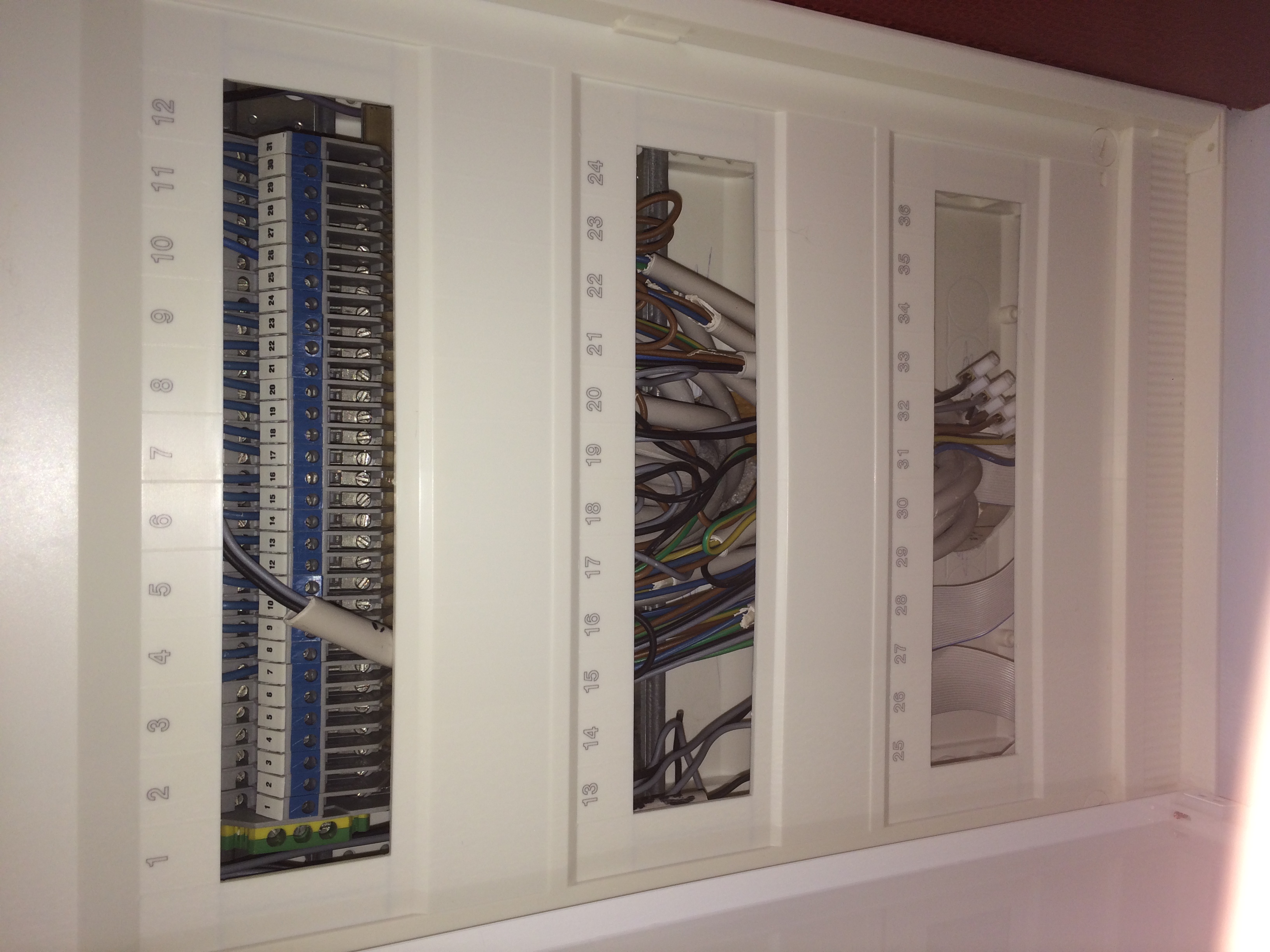

ich bin vor kurzem in meine neue Wohnung eingezogen, wo es ein
Schaltkasten gibt, der vor Verkäufer als "Hausbus" angepriesen wurde. Es
handelt sich einfach um die Stromversorgung der jeweiligen Steckdosen
welche momentan einfach über Klemmen verbunden sind.
Ich suche jetzt schon länger nach der Lösung wie man die Geräte (ca. 15)
möglichst schlau (und kostengünstig) schalten kann. Momentan benutzte
ich einen Raspberry Pi, der mehrere Funksteckdosen schaltet. Am liebsten
wäre mir eine Lösung, die sich über den Pi und über Homebridge/FHEM dann
steuern ließe.
Ich habe schon über Relais-Module (z.b.:
https://www.amazon.de/tinxi®-Optokoppler-passend-Arduino-Raspberry/dp/B01C2IN2U2/ref=sr_1_3?ie=UTF8&qid=1468405934&sr=8-3)
nachgedacht, welche mir dann aber zu unsicher sind.
Ich hoffe ihr könnt mir helfen

Sind das normale Reihen-Klemmen oder dS-Klemmen?
Andererseits schreibst Du
Was sind das für Geräte?
Vlt. kann das "System" schon was, wenn man damit umzugehen weis?

Also, es hander sich um einfach Reihenklemmen, die auf einer Seite zu
den Geräten, also den Steckdosen und den Deckenlampen führen. So wie es
aussieht (Bild folgt) gibt es keine Schalter oder ähnliches, sodass es
wirklich nur die Grundlage ist.
Welches SPS System könnt ihr empfehlen, da ich ja eigentlich nur Relais
brauche und die Steuerung dann per LAN erfolgen soll.
luk99

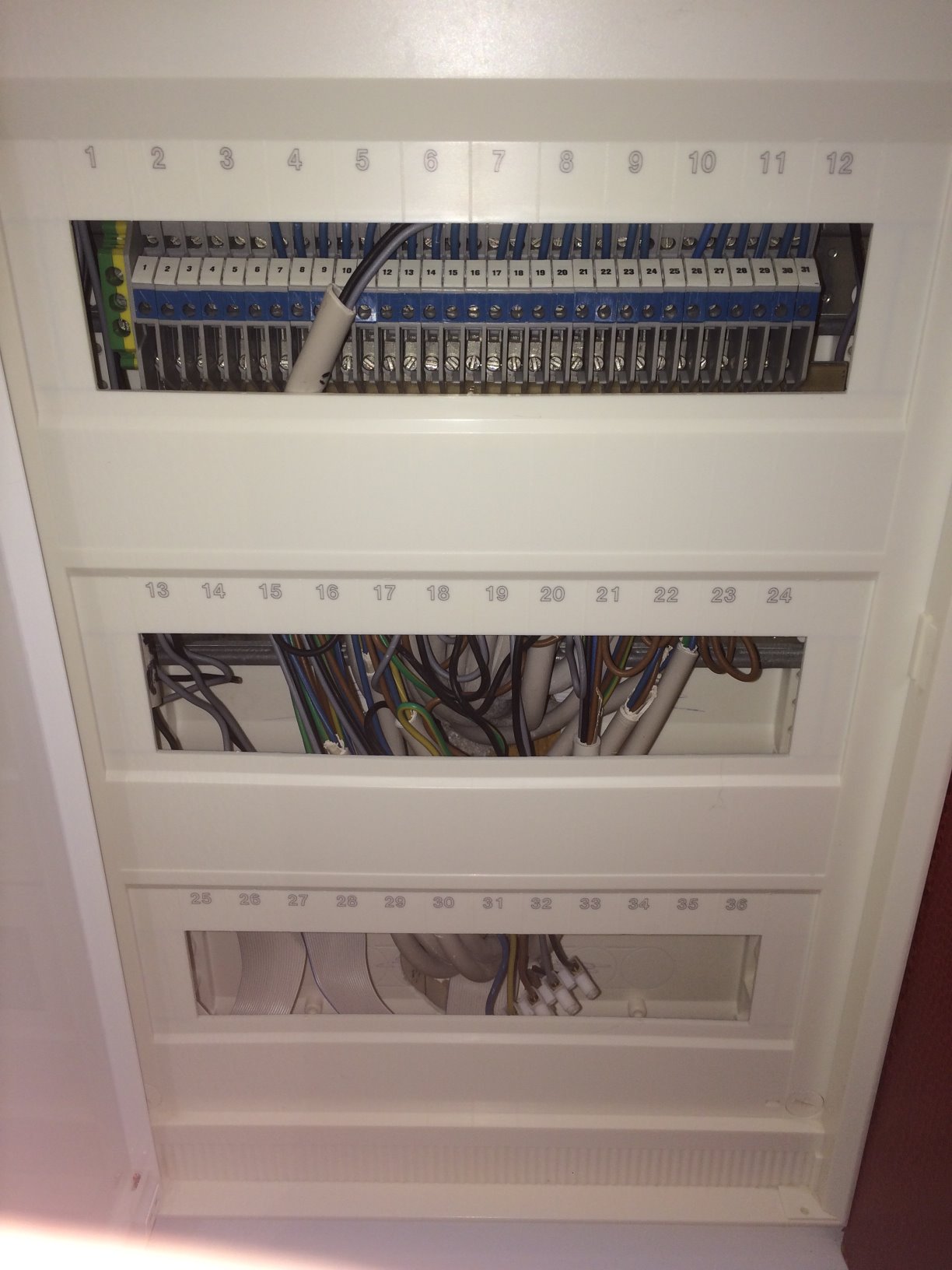

So, hier ist das Bild davon. Damals haben die Elektriker anscheinend
ihre Arbeit nicht sehr sorgfältig gemacht, nichts ist beschriftet und
zuweisbar.
Unten links ist z. B. ein Flachbandkabel, das an nichts angeschlossen
ist und von dem niemand weiß, wo es hinführt. Genauso hängen ca. 5 Kabel
mit offenen schwarzen/grauen Drähten einfach darin. Ich hoffe ihr könnt
mir damit helfen.
luk99

Ach nööö, der schöne Hager Kasten :(
Welcher Idiot führt denn die Leitungen mittig im Kasten ein?!
Hoffentlich sieht das nur so aus...
Außerdem scheint nur eine durchgehende N-Schiene eingebaut zu sein, also
kannst du nicht auf mehrere RCDs aufteilen. Wenn das so grottig ist wie
es von außen aussieht würde ich das fast neu auflegen wollen...
Richtig wäre: Kasten an die Wand, Rangierkanal über den Kasten
montieren, Abfangschiene und Reihenklemmen in den Kasten montieren.
Leitungen im Kanal sortieren, beschriften, abmanteln, an der
Abfangschiene befestigen und mit etwas Reserve auf die Klemmen auflegen.

Ich hab mir das mal genauer angeguckt, wie es aussieht sind hinter!
jeder Steckdose und jedem Lichtschalter die Nummern geschrieben und das
ganze ist auch angeschlossen. Aber auf den Restlichen Drähten ist kein
Strom und der Zweck ist auch nicht ganz ersichtlich :(. Ich überlege
noch hinter jeden Schalter, den ich verwenden möchte, vielleicht ein
Funkmodul zu packen, das ist aber extrem Teuer :(. Das ganze neu
aufzulegen ist mir auch etwas zu aufwendig, vor allem weil das Teil in
einem Wandschrank hängt.
