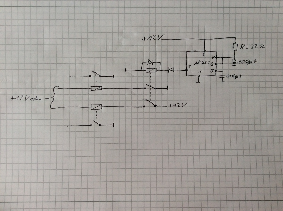

Ich habe eine Timerschaltung mit einem NE555 gebaut mit dessen Ausgang
ein 2x Wechsler Relais gesteuert wird. Das funktioniert auch soweit
einwandfrei: Fällt die Spannung an Pin 2 ab, wird das Relais für etwas
über 4 Sekunden gehalten. Alles schön und gut.
Jetzt sind aber an diesem Relais zwei weitere Relais (müsste auf dem
Bild ersichtlich sein). Sobald auch nur eines davon mitgeschaltet wird,
verfällt die Schaltung in eine Art Schleife. Sprich: Die Schaltung
beginnt immer wieder von vorn, allerdings in einem kürzeren
Zeitintervall, als wenn sie normal funktioniert. Meistens hört das ganze
nach ein paar Schaltvorgängen wieder auf.
Hab ich irgendwas nicht bedacht? Wo könnte das der Fehler liegen?
Viele Grüße und schon einmal vielen Dank im voraus!

Stütz-C für den 555er?

Die Relaisspulen erzeugen beim Ausschalten ordentlich Störungen auf
deiner 12V Schiene. Die bringen den 555 durcheinander.
Abhilfe:
1. Versuch: Allen Relaisspulen (auch die, die über Relais geschalten
werden direkt an der Spule eine Freilaufdiode spendieren
2. Versuch: Die Versorgung des NE555 mit einer Diode in Reihe entkoppeln
und dahinter ein 100µF Kondensator zum Puffern.

Sind die 12V für den 555er die Gleichen wie die Geschalteten?
Spontan sehe ich noch folgende Möglichkeiten:
- kleine Drossel zum entkoppeln vor den 555er
- haben die 2 Relais auch Freilaufdioden?

Irgendwas stimmt mit dem oben gezeigten Schaltplan nicht! Da fehlt Pin 2
als Trigger Eingang, ggf mit einem Pullup.

Freilaufioden an den beiden anderen Relais fehlen.
Ein Keramikkondenstaor zwischen plus und minus des 555 fehlt.
Die 10nF an 5 könnten auch 100nF sein.
und 32 Ohm ist ja wohl ein schlechter Scherz, da fehlt mindestens ein k.
Wenn das immer noich nicht reicht:
Die Relais über die Schaltkontakt direkt mit eigenen Leitungen
(verdrillt) mit der Spannungsquelle verbinde, die NE555 Schaltung mit
ihrem Relais ebenfalls. Dann stützt die Spannungsquelle noch die
Spannung.

Also, Pin 2 wurde selbstverständlich benutzt. Hab ich irgendwie nur auf
dem Plan nicht mit eingezeichnet.
Die 32 Ohm sind tatsächlich 32 kOhm, hab wohl das k vergessen...
Habe als erstes an die beiden Relais noch Freilaufdioden gelötet, danach
hat es fast immer einwandfrei funktioniert, allerdings hat dann
gelegentlich eines der Relais oder mehrere angefangen zu "flattern".
Habe dann noch, wie beschrieben, die Spannungsversorgung des NE555 mit
einer Diode entkoppelt und danach 'nen 100uF drangehängt.
Läuft bis jetzt, zumindest auf dem Schreibtisch, einwandfrei!
Ich bin begeistert, vielen Dank an euch! :)
