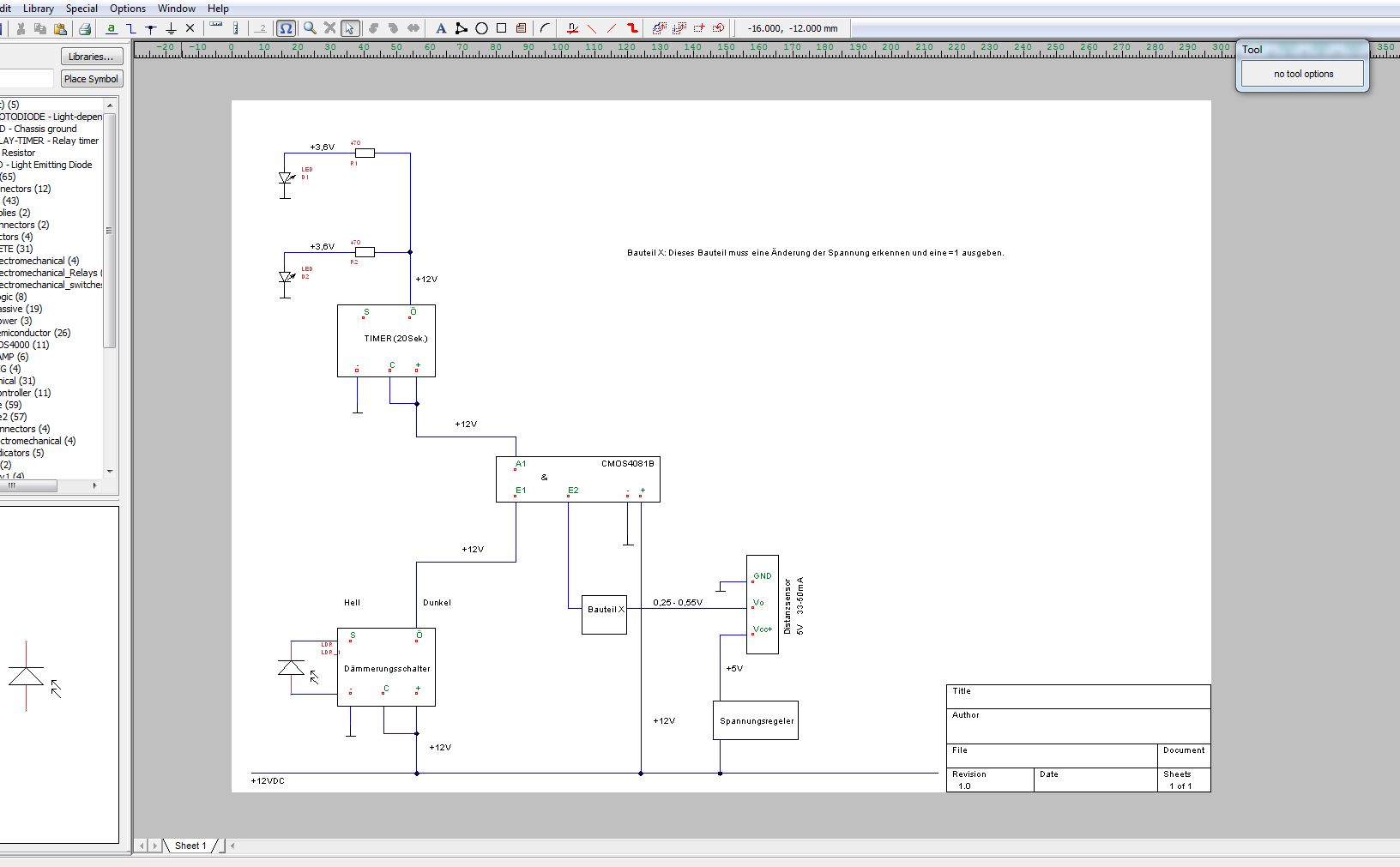

Habe das ganze jetzt mal einfach mit ein paar Bausätzen (Timer /
Lichtsensor) aufgebaut und habe ein paar Fragen dazu:
1. bei den LEDs reicht ein einfacher Widerstand von 420Ohm um von 12V
auf 3,6V zu kommen, oder? (LEDS: Betriebsspannung 3,60V; Betriebsstrom
20mA; Verlustleistung 110mW)
2. der Distanzsensor benötigt 4,5 bis 5,5V (also 5V sollte passen),
allerdings ist der Strom dort unterschiedlich 33-50mA (je nach dem wie
die Distanz ist,) da brauche ich dann einen Spannungsregler oder? (wenn
ja, wie würde er denn aufgebaut sein?) oder geht das auch über einen
Vorwiderstand?
3. die große Unbekannte = Bauteil X, was könnte man da nutzen?
Der Distanzsensor gibt je nach Distanz eine Spannung von 0,25V-0,55V
aus, ich brauche jetzt ein Bauteil das eine Veränderung erkennt und dann
auf logisch "1" geht oder vilt dann selbst eine Spannung ausgibt damit
der CMOS schaltet und der Timer dann ablaufen kann (bei keiner Änderung
der Distanz halt soll er keine Spannung oder "0" ausgeben). hatte an
einen Vergleicher gedacht, allerdings kann er ja nichts vergleichen oder
kann man auch nur einen Eingang zum vergleichen nehmen?
Weitere Tipps/Hilfe/Anregungen sind willkommen..
(und ja, ^^das habe ich auch in das andere Forum gepostet)
ich hoffe das ist in Ordnung das ich das Bild der Zeichnung als JPEG
hochlade.. ist ja auch nur ein Screenshot.

Benni B. schrieb:
> Eine Technik-Fachschule,
Wenn ich mir den Schaltplan so ansehe, der sich nicht an die
grundsächlisten Normen fürs technisches Zeichnen hält, glaube
ich eher du verkohlst uns. Mit Elektrotechnik hat deine Schule
kaum was zu tun, sonst könntest du das auch zeigen.
Das ist ja nicht so schwer und erst vor kurzem hier in einem anderen
Thread mal wieder durch gekaut worden. Im Foren-Wiki und Wikipedia
gibts dazu auch Infos. Man muss dazu natürlich etwas suchen, aber
findbar ist es und lesen kannst du ja.
> Vorwiderstand?
Nimm einen Regler, aber wie willst du das Signaloutput vom Sensor
dann weiter bearbeiten? Im Moment sehe ich erst mal das Problem
eines soliden Plans, sowie der Auswahl und Beschaffung. Dafür reicht
die Zeit nie wenn du nicht einen Laden wie Conrad bei dir um die
Ecke hast. Zumindest hätte man dann eine Beschaffungsbasis.
Woher soll wir denn wissen was dieses Bauteil denn machen soll?
Zum Vergleichen braucht man immer zwei Größen. Eine Variable und eine
Referenz. Oft ist es damit nicht getan, wenn sich die Variable im
Wert ständig ändert, muss man noch ein Hysterese einbauen.
Wenn CMOS als Schaltungsfolge eingesetzt werden soll, muss das
Distanzsignal später  evtl. auf den CMOS-Level verstärkt werden.
Schmitt-Trigger könnten auch reichen, aber bei dem Infostand kann
man dir da nichts wirklich empfehlen, vor allem nicht weil du nicht
strukturiert planst.
Die Inspiration muss erst mal von dir kommen, aber da hast du
noch nichts solides zu beigetragen. Mit so Aussagen wie das und
das Teil könnte gehen, kommst du überhaupt nicht weiter und eine
Kaufempfehlung ist auch nicht so einfach.
Das ist ja auch nicht verboten und du hast dir sogar die Mühe gemacht
hübsche Bilder einzustellen. Warum nicht hier auch? Dann kann man
nämlich Bezug drauf nehmen. Crossposting macht nicht jeder mit.
Mach es lieber in PNG. Ist üblicher.
Bisher ist immer noch nicht klar, was du bauen willst.
Gewöhnlich erstellt man ein Lastenheft mit einem Blockschaltbild,
das man dann entsprechend kommentiert. Es muss kein Roman sein, aber
man muss schon den Gedankengang erkennen können, was du willst.
Wenn du nicht verstehst was ich meine, nutze Google-Bilder und schau
dir unter dem Begriff Blockschaltbild, was Google findet.

die Schaltung war jetzt einfach für mich da "hingekritzelt" als erster
Versuch, nix offizielles... und ja wir haben sehr wenig E-Technik
unterricht gehabt (in dem ich auch nicht gut war), war halt auch
Mechanik usw. mit bei.
ich dachte anhand dem was ich geschrieben habe, wüsste jemand was ich da
für ein Bauteil nehmen kann.
also das Signal vom Distanzsensor liegt zwischen 0,25 und 0,55V
(verändert sich je nach Distanz). Das Bauteil X soll nun permanent
gucken und erkennen, dass sich die Spannung geändert hat immer dann bei
einer Änderung der Spannung selber eine konstante Spannung auf den
zweiten Eingang (E2) des &-Baustein im CMOS schalten, damit der
&-Baustein durchschaltet und dann Spannung auf den Timer gibt, der
wiederum Ausschaltverzögert die LEDs einige Sekunden einschaltet.

Hallo nochmal,
könnte man für "Bauteil X" einen Operationsverstärker nehmen? (Wenn ja,
welchen?)
Bedingungen/Vorgabern für das Bauteil:
Es soll eine Änderung der an einem Eingang angeschlossenen Spannung
(0,25V-0,55V)erkennen und dann bei erkannter Änderung eine konstante
12V-Spannung an einem anderen Ausgang für eine gewisse Zeit (Hysterese /
Timer ??) schalten.
Wäre schön wenn noch jemand was weiß.
Danke.
von F. F. (foldi)
OpAmp mit Hysterese ist ein Schmitt Trigger.
Und klar kannst du dafür einen OpAmp nehmen; so ziemlich jeden.
von Harald W. (wilhelms)
Ein Komparator-IC wäre aber besser geeignet. Auch wenn hier ein OPV
(nicht jeder) vermutlich ausreichen würde.

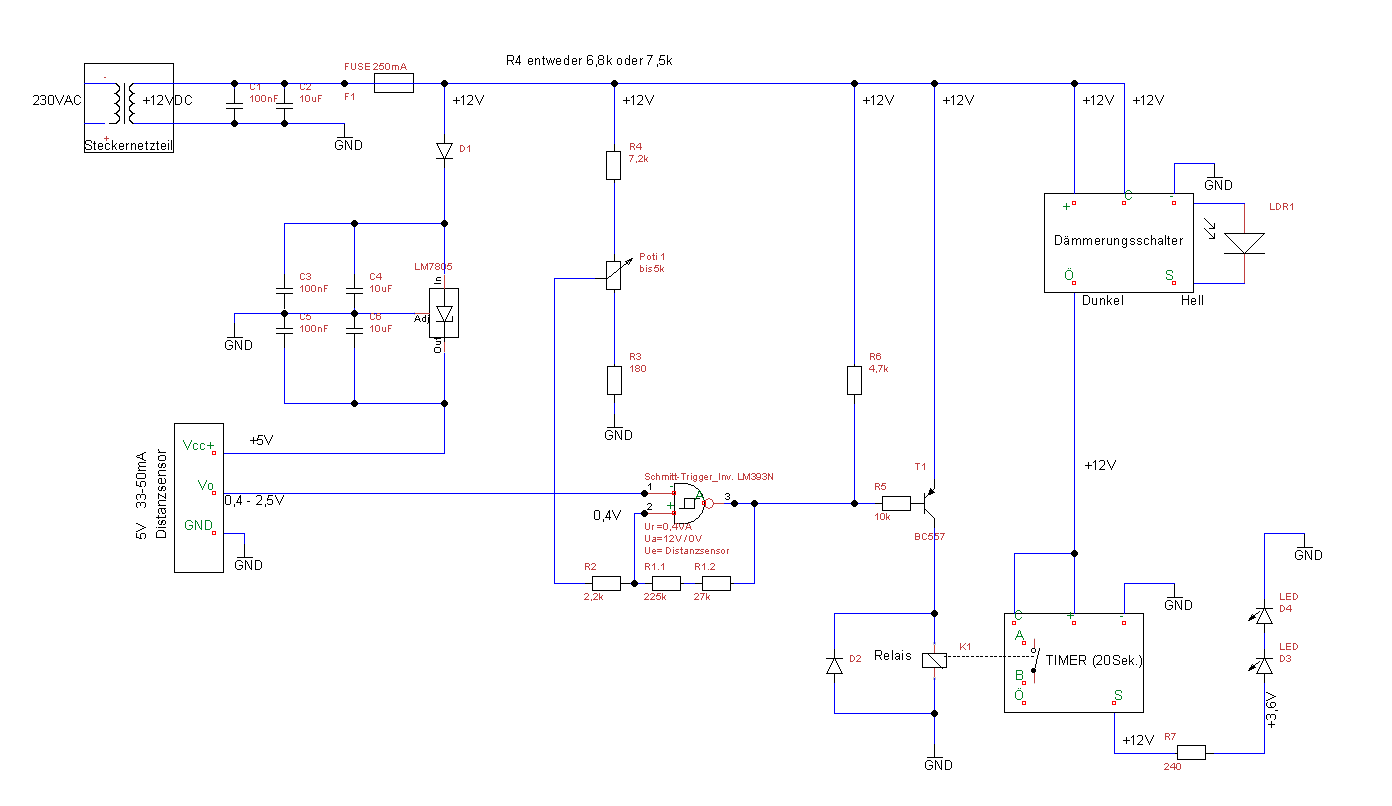

Ich füge mal ein Bild der aktuellen Schaltung bei...
ich habe zum testen jetzt erstmal den Timer und den Dämmerungschalter
weg gelassen und anstatt dem Relais K1 eine LED  an den Collector des
Transistors gebaut, um zu gucken ob der Transistor schaltet wenn der
Schmitt-Trigger 12V an die Basis schaltet - leider funktioniert das mit
dem Durchschalten des Transistor nicht richtig, die LED leuchtet
dauernd, egal ob der Schmitt-Trigger schaltet.
kann mir jemand helfen?
danke
von Benni B. (Gast)
hat sich erledigt, hab gemerkt das ich einen falschen Transistor (NPN /
PNP) genutzt habe.
