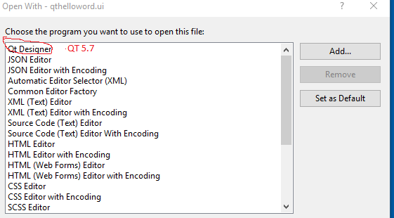

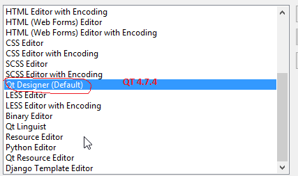

Gast #4649197
mr. mo schrieb:
> Wenn du im Projektmappen-Explorer vom VS15 die .ui mit Rechtsklick
> anklickst und "Öffnen mit" auswählst, welches Programm ist als Standard
> angegeben?
Bitte sehe Screenshots.
Mir ist allerdings nicht klar warum die .ui nicht mit QT 5.7 nicht
öffnen lässt.
Okay auf dem Rechner habe ich zwei QT Versionen (4.7.4 und 5.7).
Die 4.7.4 betrifft einen Projekt, der mit Visual Studio 2008 erstellt
wurde.
wenn die (.ui) Datei mit dem zweiten QTdesign (seh Bitte screenshot2)
öffne, wird es mit Qt 4.7.4 geöffnet. Das habe ich festgestellt.
Bei QT4 und QT5 gibt es Konflikte, wenn beide zusammen auf einem PC
installiert sind?
Hatte jemanden beide Versionen auf seinen Rechner gehabt?
Wenn ja was muss man beachten, damit es solche Effekte nicht auftreten
können?
