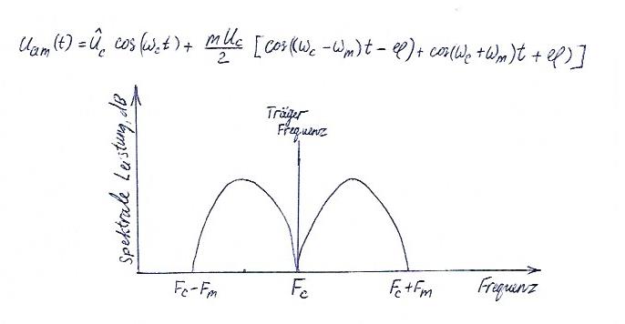

ich habe ein Paar Fragen zur Modulations- und Spektrum - Theorie.
1. ein hochfrequentes Signal 100 MHz wird mit einem 4
KHz-niederfrequenten Signal moduliert. Modulationsgrad 60%.
Ich wollte jetzt das theorethisch erwartende Spektrum berechnen und
zeichnen.
Ich habe im Internet die Formel gefunden (s.Anhang 001g.jpg), durch die
moduliertes Spannung beschrieben ist. Die Formel ist sicher.
Theretisch erwartende Spektrum :
von Fc - Fm  bis Fc + Fm
von 99996000 bis 100004000 Hz
Wie kann man das Spektrum auf dem Diagramm darstellen? Es ist keine
Leistung oder Spannung in dB vorgegeben (um in die Formel-Gleichung
reinzusetzen). Aber aus irgendeinem Grung ist Modulationsgrad 60%
vorgegeben. Ich vermute, der Modulationsgrad sollte Signalform

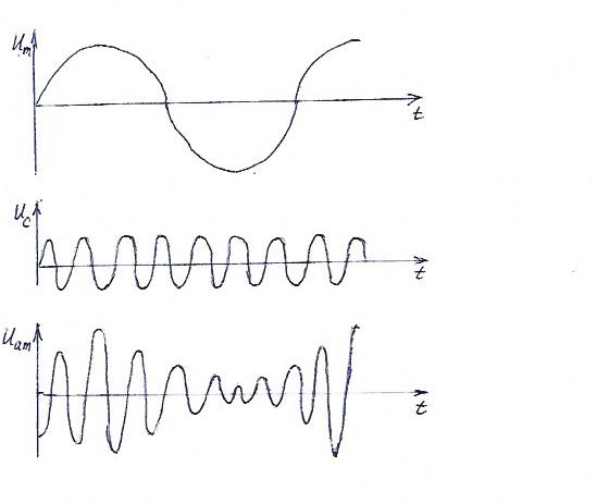

beeinflüssen. Aber wie? Ich habe die Anlage "Signal01.jpg" eingefügt und
bitte um Hilfe.
Uam - Signal nach der Modulation
Um - Modulierendes Nutzsignal
Uc - Träger

Der Moduationsgrad m ist ein Begriff aus der Amplitudenmodulation.
Da entstehen Träger, oberes Seitensignal und unteres Seitensignal
also außer 100MHz also noch 100,004MHz und 99,996 Mhz.
Die Seitensignale haben die Amplitude 1/2 m mal ût, wobei û die
Trägeramplitude ist und m der Modulationsgrad.

Folglich hat man einen Träger, der bei 100% Modulation die Hälfte der
Gesamtleistung hätte, und je 1 Seitenband in + und - 4 kHz vom Träger
mit je 25% Leistung. Bei einem Modulationsgrad von 60% ist aber nur 15%
der Leistung je Seitenband, also 70% der Leistung im Träger. Das
Spektrogramm hat 3 Linien, die mittlere ist die höchste.
Was bringt das nun?
#4648849
Hel B. schrieb:
> leider habe ich keine Info darüber
Mann,Mann kannst Du keine Gleichungen lesen obwohl Du sie hinschreibst?
Da sind drei Frequenzen aufgeführt (halt mit 2 pi multipliziert, als
omega)
fc   carrier-frequency
fc+fm  obereres Seitensignal
fc+fm unteres Seitensignal
Da liest man auch das für AM typische m, den Modulationsgrad
Uam (t) ist dann der aus den drei Sinussignalen durch Addition
entstehende Signalverlauf.
Das Spektrum besteht aus drei Strichen: mit ût = 1V haben dann  die
beiden Seitensignale die Amplitude 0,3 V
solche Bögen entstehen nur wenn anstatt der 4kHz sinus ein reales Signal
z.B. Musik mit vielen Anteilen um 4kHz herum aufmoduliert wird.
