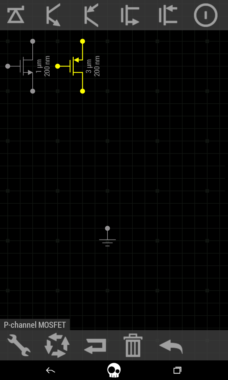

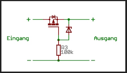

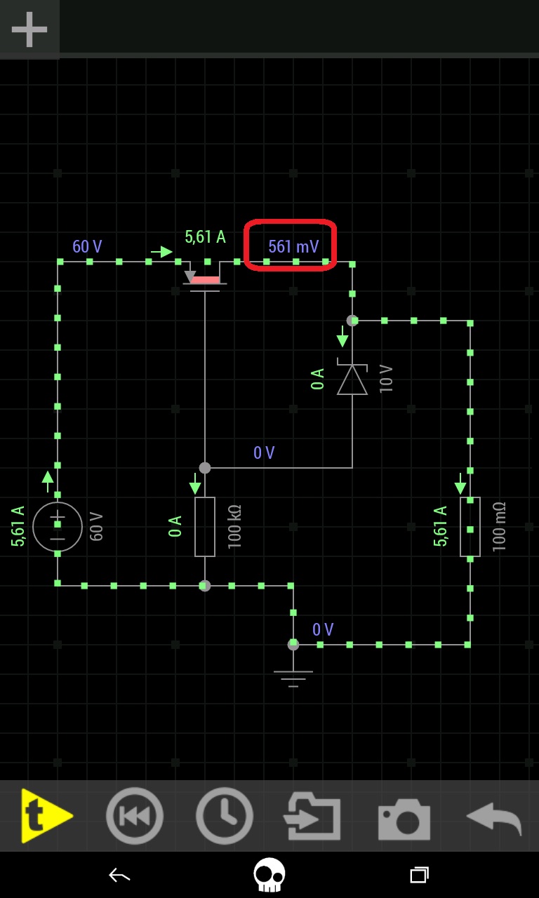

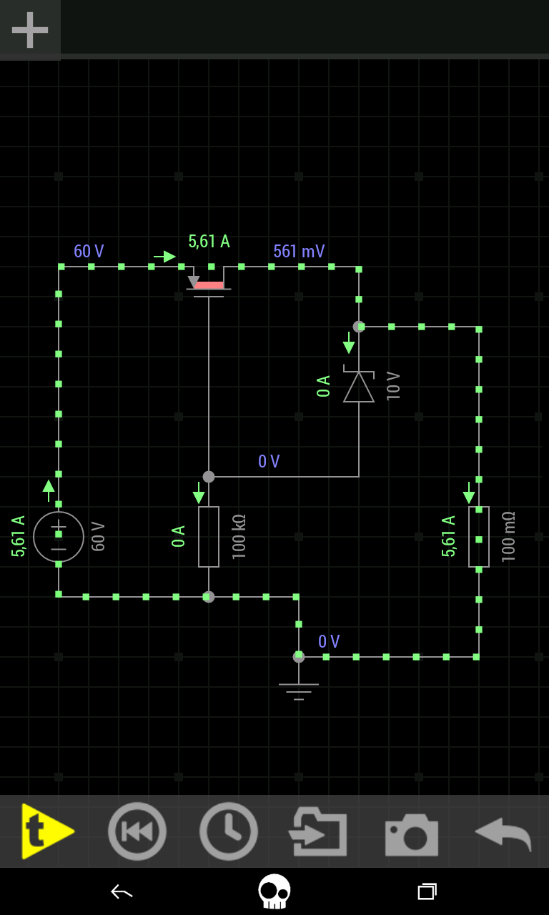

würde gerne einen Verpolungsschutz realisieren. Dafür hatte ich mir die
Mosfet + Z-Diode (siehe Bild) Variante herausgesucht. Als Mosfet wollte
ich gerne den "ZXMP10A13F"
(http://www.diodes.com/_files/datasheets/ZXMP10A13F.pdf) und mein
Verbraucher ist ein "TEN 6-4811WIN DC-DC"
(http://www.tracopower.com/products/ten6win.pdf).
Zu meiner Frage:

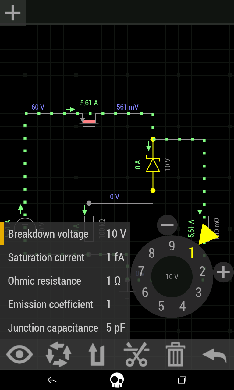

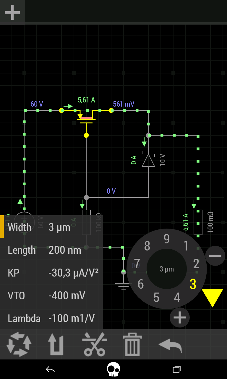

Simuliere ich diese Schaltung mit Every Circuit Simulation (siehe
Anhang) verstehe ich leider nicht, warum am Verbraucher keine 60V
anliegen (Die Werte vom Mosfet und der Z-Diode habe ich nicht verändert,
da ich leider nicht weiß woher/wo ich diese Bauteil Daten/Eigenschaften
finde "Tipp wäre super").
Vielen Dank

Was bezweckst du mit dem 0,1 Ohm Lastwiderstand?

Da fallen 2 Sachen auf.
In den schwarzen Bildern ist der Pfeil verkehrt herum - mal
kontrollieren, ob du wirklich diesen P-Kanal ausgewählt hast.
Die 5,61A liegen schon knapp ausserhalb der Grenzen. Im Datenblatt
findest du ein Diagramm  DrainCurrent / DrainSourceVoltage bei 150°. Das
geht nur bis 5A.
von HildeK (Gast)
Deine Simulationsbilder zeigen einen n-Kanal-FET. Für den Verpolschutz
braucht man einen p-Kanal-FET. Außerdem ist Source und Drain vertauscht.
von Martin S. (sirnails)
Also beim ersten Bild fließt der ganze Strom durch die Body-Diode. Ist
das beabsichtigt?

von Torsten B. (tbrox)
Hallo!
Die Bodydiode leitet nur so lange bis der MOSFET über die Zenerdiode
aufgesteuert wurde. Danach ist nur noch Rds_on im Weg.

Hier die Beschreibung:
http://www.lothar-miller.de/s9y/categories/39-Verpolschutz
von HildeK (Gast)
Martin S. schrieb:
> Kenne ich anders. Darum fragte ich.
> Ich kenne die Lösung mit einer kleinen Spannungsdopplerschaltung. Damit
> läuft der Mosfet in Leitrichtung und verbrät damit nur die Leistung am
> RDSon.
Klar, es gibt zwei Varianten.
- nMOS, dann musst du die UGS über eine Verdopplerschaltung auf das
Sourcepotential aufsetzen. Die hat den Vorteil, dass man nFETs für hohe
Spannungen und Ströme (kleineren RDSon) in größerer Auswahl zur
Verfügung hat. Erfordert Aufwand, man muss immerhin einen Takt für die
Verdopplerschaltung zur Verfügung haben, bevor der FET dann leitend
werden kann.
- pMOS, die einfachste Variante mit den fehlenden Vorteilen, dafür mit
fast keinem Aufwand. Außerdem geht diese Variante dann nicht, wenn z.B.
Ruhestromanforderungen (Automotive, Klemme 30, <100µA) erfüllt werden
müssen und eine Versorgung über 20V notwendig ist (LKW). Dann fließt
immer ein Strom über die Gate-Schutzdiode.
Ansonsten sind beide gleichwertig und in beiden werden die FETs in
Reverse-Richtung betrieben - was u.U. nicht für alle spezifiziert ist.
von Magnus M. (magnetus) Benutzerseite
Trotzdem sollte der TO in seiner Simulation den 0,1 Ohm Lastwiderstand
durch einen sinnvollen Wert ersetzen. Selbst wenn er den Transistor
durch eine Brücke ersetzen würde, würden dort 600A fließen!

von Michael (Gast)
Sollte als Verbraucher ("TEN 6-4811WIN DC-DC") gelten.
> geht nur bis 5A.

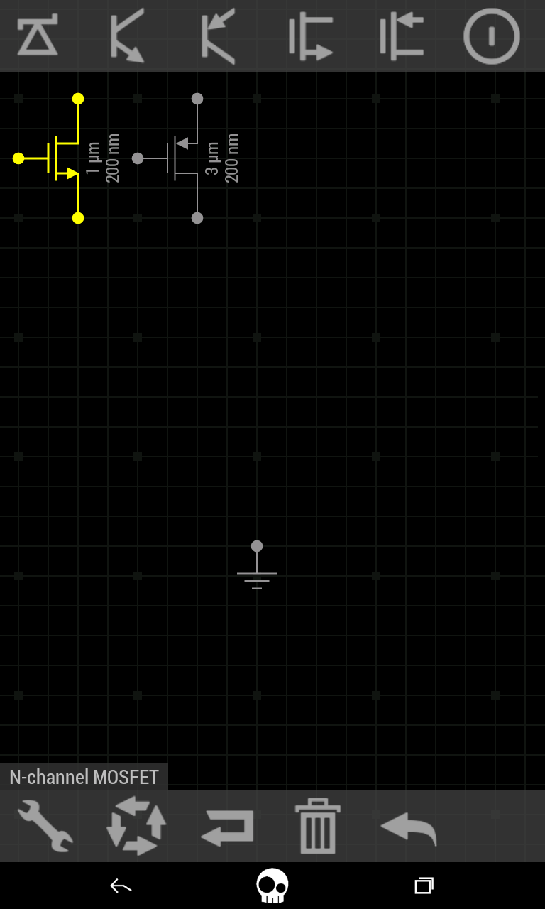

1. Habe ich schon gecheckt --> ist wirklich ein P-Kanal Mosfet der
N-Kanal Mosfet (siehe Bild) sieht so aus.
2. Genau an diesem Punkt verstehe ich den Vorgang nicht: Warum liegen am
Lastwiderstand nicht 60V an?
> Ist
> das beabsichtigt?
Sieht für mich auch so aus, aber eigentlich sollte es nicht so sein
(siehe Beitrag von Autor: Lothar Miller (lkmiller))
> Lastwiderstand
Was wäre denn ein sinnvoller Wert für einen "TEN 6-4811WIN DC-DC"?
meine Frage galt aber eigentlich noch immer der Spannung am
Lastwiderstand - wenn der Mosfet öffnet müsste doch die volle Spannung
am Lastwiderstand liegen!?
von Michael (Gast)
Der Drain - Source - Widerstand müsste doch = NULL sein!?
Michael schrieb:
>> Lastwiderstand
480 Ohm, also das 4800fache des von dir gewählten Wertes!
von Michael (Gast)
Habs gerafft --> ist das Verhältnis vom Drain-Source-Widerstand zum
Lastwiderstand.
@All Vielen Dank !!

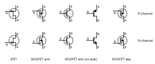

Was ist denn das für eine untaugliche Software?
Üblich und in Datenblättern ist es so: bei einem P-Kanal-Mosfet zeigt
der Pfeil raus. Beim N-Kanals Mosfet reinwärts. Wenn schon solche
absolut grundlegenden Fehler im Programm sind, wie soll man da dem Rest
trauen?

von Clemens L. (c_l)
Lothar M. schrieb:
Die hält sich halt an einen anderen Standard.
Ja, blöd, dass da steht "Mosfet no Bulk". Und das, wo es bei dieser
Verpolschutz-Schaltung doch gerade auf diese Bulk-Diode ankommt. Ohne
Bulk-Diode funktioniert dieser Verpolschutz nicht. Das wurde im Verlauf
des Threads mehrmals erwähnt und verlinkt...

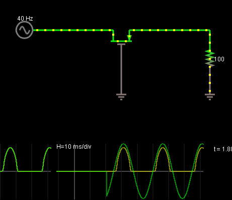

http://www.falstad.com/circuit/circuitjs.html
vermutlich
Tja, da muss man wohl die Bulkdiode als extra Bauteil über die
DS-Strecke schalten...
EDIT: Ich habe mir das nochmal angesehen und meine, das müsste gehen,
der Mosfet ist aber im
Beitrag "Re: Verpolungsschutz Mosfet every circuit" falsch
herum drin.
