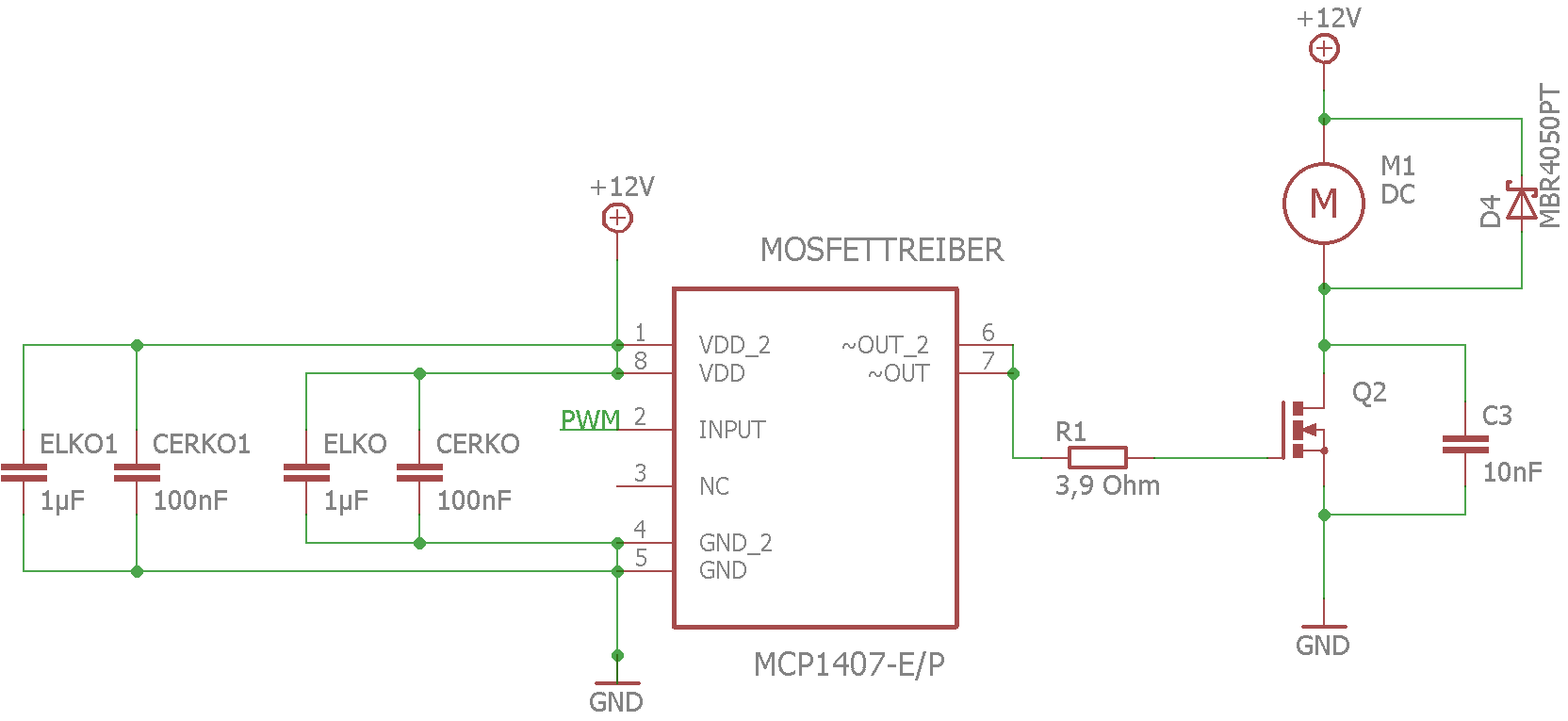

Um die Treiber zu testen, habe ich erstmal wie im Anhang einen
1-Quadrantensteller aufgebaut.
Ohne eine Freilaufdiode antiparalell zum Motor wird der Mosfet
logischerweise heiß, aber das Ganze funktioniert gut.
Schließe ich nun eine Freilaufdiode (Schottkydiode mit 40A MBR4050PT)
an, geht der Mosfettreiber MCP1407 sofort kaputt, sobald der Motor
dreht.

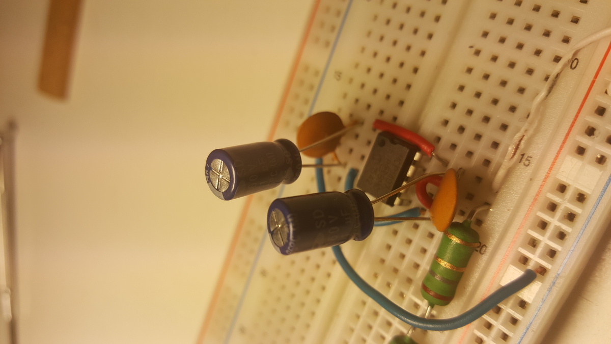

Ich habe an den Treiber wie in den Application Notes die Kondensatoren
drangemacht.

Lass doch mal an ein paar Fotos sehen, wie das in der Praxis aussieht...
von Max G. (Gast)
Wie gesagt, es ist eine Testschaltung.

Ansonsten halte ich einen Steckbrettaufbau für 12V/20A schon für
ziemlich problematisch hinsichtlich parasitärer Induktivitäten,
GND-Verkopplung etc.
C3 ist vollkommen falsch. Was soll das?
Es überlebt.
>dreht.
Diode verpolt ?

Und Leistungselektronik auf dem Steckbrett ist ein NO-GO!!!

> Aber sicher nicht, daß man 10nF paralle zum MOSFET schaltet! Das ist
> FALSCH!
Nennt man auch weiches Schalten, auch ZVS (Zero Voltage Switcher)

ansetzen.
Ich habe recht schnell Steckbretter als Teufelszeug abgeschrieben und
Testschaltungen auf Lochraster gelötet. Und als IC-Fassungen natürlich
nur gedrehte.

eine kleine Frage meinerseits hätte ich noch.
Wozu brauchst du C3 parallel zum Mosfet-Pfad Drain-Source?
Soll das eine Art TSE-Beschaltung sein, wie diese bei Thyristoren
eingesetzt wird oder willst du dir die Spannung über deinen Schalter
puffern?
Ich für meinen Teil hätte dort jetzt keinen eingeplant.
Migelchen

von Max G. (Gast)
Um weiches Schalten zu realisieren, was die Verlustleistungen senkt und
ggf auch EMV freundlicher ist
von Max G. (Gast)
Migelchen schrieb:
> Sofern du keine Möglichkeit für eine separate Spannungsquelle hast,
> würde ich die Versorgungsspannung des Mosfet-Treibers mit einer Diode in
> Reihe zum Mosfet-Treiber (Vdd) versehen
Eine Frage noch, müsste die Diode nicht auf der Versorgungsleitung
Richtung Motor liegen, damit keine Überspannungen zurückkommt?
von Автомат К. (dermeckrige)
>> FALSCH!
> genannt.
Und das wiederum nennt man BullShit-Bingo - umherschmeißen mit geil
klingenden Buzz-Wörtern, ohne ein Funken Ahnung davon zu haben.
von Migelchen (Gast)
Max G. schrieb:
> Echt? Naja das Ansteigen des Spannungspotenzials wird damit verzögert,
> was die Verlustleistungen verringert. Ein Test hat gezeigt, dass die
> Mosfet mit den Kondensatoren nicht so heiß werden.
Ja tut es :)
Durch das verzögerte einschalten erreichen die Mosfets langsamer die
Threshold-Spannung und haben so dementsprechend einen längeren Zustand
des "teilweise offenen" Drain-Source-Kanals, wodurch wiederum, je nach
Laststrom mehr Leistung über den Mosfet verarbeitet wird.
Ergo mit Kondensator (Gate-Source) im Schaltvorgang wird die
Verlustleistung im Mosfet größer!
von Max G. (Gast)
Migelchen schrieb:
> Ja tut es :)
Ja ich nehme meine Aussage zurück, ich meine eigentlich den C3 :) und
nicht einen Kondensator zwischen Gate und Source
Max G. schrieb:
Ja, das kannst du zusätzlich auch tun. :)
Ich habe mal bei einer meiner alten Schaltungen nachgeschaut.
Dort hatte ichan beiden Stellen eine Diode drin. Vor den Dioden hatte
ich die Betriebsspannung noch mit Kondenstoren gepuffert.
Allerdings muss die Diode im Motorstrompfad natürlich auch den Strom
(besonders Einschaltstrom) aushalten können.
von Max G. (Gast)
Gut alles klar, danke dir!

von Gerd (Gast)
Du hast so gut wie keine Kapazität, die den Freilaufstrom schnell
aufnehmen kann. Dann steigt die Spannung und peng.
von Max G. (Gast)
Das dachte ich mir... Dann werde ich wie Falk schon sagte, einen
Kondensator mit 1000uF einbauen
von Falk B. (falk)
@Max G. (mg95)
>> FALSCH!
>genannt.
DU bist nicht mal ANSATZWEISE in der Lage, über weiches Schalten zu
referieren! So wie du es machst ist es MURKS!
>> Schon mal falsch. Für eine H-Brücke nimmt man sinnvollerweise gekoppelte
>> Halbbrückentreiber.
>Solange ich mit Arduino die Pufferzeiten einhalte, ist das kein Muss
Denk mal über das Wort "sinnvoll" nach.
Max G. schrieb:
Am besten läuft man EMV-mäßig, wenn man in dieser Anwendung auf den
Gate-Source-Kondensator zurückgreift, da du mit dem C3 über dem Schalter
einen frequenzabhängigen Spannungsteiler aufbaust, welcher mit der
Motorinduktivität in Resonanz gehen kann, was dir je nach Schaltfrequenz
auch durchaus gelingen kann.
Alerdings habe ich deine Möglichkeit der EMV-Kompensation auch noch
nicht ausprobiert.
Nur das wären meine Bedenken dabei.
Bei meiner Anwendung brauchst du nur einen Schalter, der die höhere
Verlustleistung aushält.
Bei dir begrenzt du dir deine Anwendung im Bereich der Schaltfreuqenz.
Oder übersehe ich da etwas ?
Migelchen
von Falk B. (falk)
@ Migelchen (Gast)
>Reihe zum Mosfet-Treiber (Vdd) versehen und außerdem einen
>Gate-Source-Widerstand einbauen (47k - 100k), damit dein Mosfet auch
>sicher abschaltet.
UNsinn. Sowas ist nur sinnvoll und nötig, wenn MOSFETs aus Tristate-IOs
von Mikrocontrollern getrieben werden. Hier ist er vollkommen unsinning,
denn der Treiber schaltet IMMER HIGH oder LOW. WENN, dann ist ein
Pull-Down am TreiberEINGANG nötig, damit der, wenn der Arduino im Reset
ist, sicher aus ist.
>Einen Kondensator von GAte zu Source würde ich allerdings jetzt noch
>nicht reinbauen,
Schwachsinn die 2te! Die allermeisten MOSFETs haben mehr Gatekapazität
als einem lieb ist.
>Wenn man durch hohe Schaltspitzen EMV-Probleme hat, würde ich diesen
>Gate-Source-Kondensator einsetzen.
>Vielleicht hilft dir das schon mal. :)
Nö! Alles nur ungesundes Halbwissen, schlecht verdaut.
von Gerd (Gast)
Der Elko sollte dann direkt angebunden sein, möglichst kurze Wege für
den Strom. Also direkt vom +12-Volt-Pin der Diode zum GND-Pin des FETs.
Und du hast das Problem, dass du beim Einschalten keinen definierten
"Aus-zustand" hast.
Wenn der Schalter "den Mosfet öffnet (D-S = hochohmig), dann ist der
wächst die Spannung über dem Kondensator auf Betriebsspannungsniveau an
und zerlegt dir eventuell über dem Mosfet etwas.
von Falk B. (falk)
@  Gerd (Gast)
Beim Einquadrantensteller wird KEINERLEI Energie in die Versorgung
zurück gespeist, das kann nur eine Halb- oder H-Brücke!
https://www.mikrocontroller.net/articles/Motoransteuerung_mit_PWM#Zusammenfassung_der_Eigenschaften
Nur Experten unterwegs . . .

von Falk B. (falk)
@  Max G. (mg95)
>Wie wärs denn mal, wenn du mir in einem freundlicheren Ton darauf
>hinweisen würdest, was denn daran "Murks" ist?
Wie wäre es, wenn du von deinem naseweisen Ton runter kommen würdest,
daß du den großen Durchblick hättest?
Soft Switching braucht neben einem sinnvoll dimensionierten
Resonanzkreis auch ein phasenrichtiges Ein- und Ausschalten. Das hast du
nicht mal ansatzweise.
ALso verdien dir erstmal deine Sporen und bau einen ganz einfachen,
klassischen, hart schaltenden Motortreiber auf. Tips gab es schon genug,
wenn auch einige Unsinn waren.
1.) Strombegrenztes Labornetzteil
2.) 2A Motor statt 20A
3.) Lochraster mit sauberen Lötverbindungen statt Steckbrett
4.) Pufferelko NAH am MOSFET
5.) Pull-Down Widerstand am Treibereingang (10k)
Liste unvollständig.
