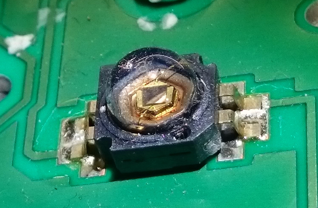

Hi da. Habe gerade Einzelteile eines Feuerwehr-Blitzlichts auf dem Tisch. Hier ist eine LED im Eimer und kurz geschlossen. Diese würde ich gerne reparieren, damit die Herren wieder arbeiten können ;) Weiß jemand welche LEDs dort verbaut werden? Anbei einmal ein Foto der LED. Finde leider keine guten Angaben im Netz über Wellenlänge usw. . Evtl kennt sich da ja jemand aus und kann mir einen Tipp geben. Danke im Voraus, Björn

Vermutlich so eine, siehe Anhang. Viel Spaß beim Suchen, die ist meines Wissens schon länger abgekündigt. Arno

@Steven: Den genauen Produktnamen des kompletten Blitzlichts weiß ich nicht. Ich habe nur die Einzelteile hier. Anfrage beim Hersteller wird sicher nicht die genaue LED-Bezeichnung hervor bringen, sondern nur ein Reparaturangebot ;) @Matthias: Die LED ist eine von vieren auf dem Board. Die anderen drei funktionieren noch wunderbar. @Arno_H: Stimmt, die könnte gut passen! Den Namen kenne ich auch noch von früher, ich schau mal ob ich noch wo was her bekomme. Danke Dir fürs raus Suchen!!! @Harald Wilhelms: Jups, ist auch noch eine Möglichkeit. Werde nachher mal die Platine unterheizen und die LED sezieren ;) Euch mal schönen Feierabend! Björn

Ben B. schrieb: > Fürs ablöten reicht ein normaler Lötkolben aus. > Eben nicht, weil das Kühlpad potentialfrei sein muß. Du musst von unten mitheizen und die LED mit Heissluft runterholen. Das Padbild sieht aus, als wäre alternativ eine CREE XRE-Bestückung vorgesehen. Die sind bei Reparaturen nicht so empfindlich. Arno
Habe noch ein paar Seoul Z-LED P4 in blau hier. Werde ich mal austesten - die scheinen von der Vorwertsspannung recht identisch zu sein. Je nach dem welche K2 hier verbaut ist, wird die Helligkeit nicht ausreichen, aber das sehe ich ja dann. C. W. schrieb: > Bedenke das es sich bei der gesamten Lampe um ein geprüftes Gerät > mit einer Zulassung für den Straßenverkehr handelt. Definitiv berechtigt. Werde ich bei Übergabe einbringen. Das ist eh gerade nur ein Freundschaftsdienst. Ob die dann demnächst das Blitzdings ersetzen ist deren Sache. Arno H. schrieb: >Du musst von unten mitheizen und die LED mit Heissluft runterholen. Hatte ich ja schon angemerkt > Das Padbild sieht aus, als wäre alternativ eine CREE XRE-Bestückung > vorgesehen. Die sind bei Reparaturen nicht so empfindlich. Ja, könnten auch drauf passen, stimmt. Habe ich aber gerade nur in weiß in der Schublade. Ich versuche mal mit der Z-LED
Zeichne mal den Schaltplan der LEDs raus. Also ob da ein einfacher Vorwiderstand pro LED dran ist, ne KSQ mit mehreren LED in Reihe,... Davon hängt ab ob Du einfach so ne andere LED verwenden kannst, oder ob Du evtl. auch noch andere Teile anpassen musst bevor es mit einem anderen LED-Modell dauerhaft läuft.
Da brauch ich nicht viel abzeichnen :) Das sind zwei Stages mit je zwei LEDs. Diese zwei LEDs sind in Reihe verschaltet. Die Stages untereinander dann parallel. Bauteile gibt es da keine drauf ausser eine TVS oder so im SOT23 zwischen +/- von jeder Stage. Wie die Ansteuerung genau erfolgt weiß ich nicht, das habe ich auch alles gar nicht bekommen...

Ja, aber auch nur wenn sie hart am Limit laufen gelassen werden. Ich gehe einmal davon aus, dass hier einiges an Luft drin ist. Die Dinger sind selbst bei 1/4 an Strom schon unfassbar hell mit der Optik. LED ist getauscht und sieht 1a genau so aus wie die anderen dreien. Helligkeit, wie auch Wellenlänge passen echt erstaunlich gut - bin verblüfft. Ich hätte aber zu gerne gesehen wie Ben die LED mit einem Lötkolben tauschen hätte wollen :D Ich hab echt gutes Equipment und mache sowas nicht nur privat. Aber eine LED mit thermal pad und dementsprechenden Leiterbahnen auf einer Alu-Platine ist echt so ne Sache :) Bin gespannt wie lange es halten wird. Nur gut, dass die vieren scheinbar nur ein kleiner Teil der Lichtanlage sind. Das beruhigt etwas - ich geb aber definitiv dem Herren mein Bedenken mit auf den Weg. Euch noch nen schönes Wochenende! Björn
