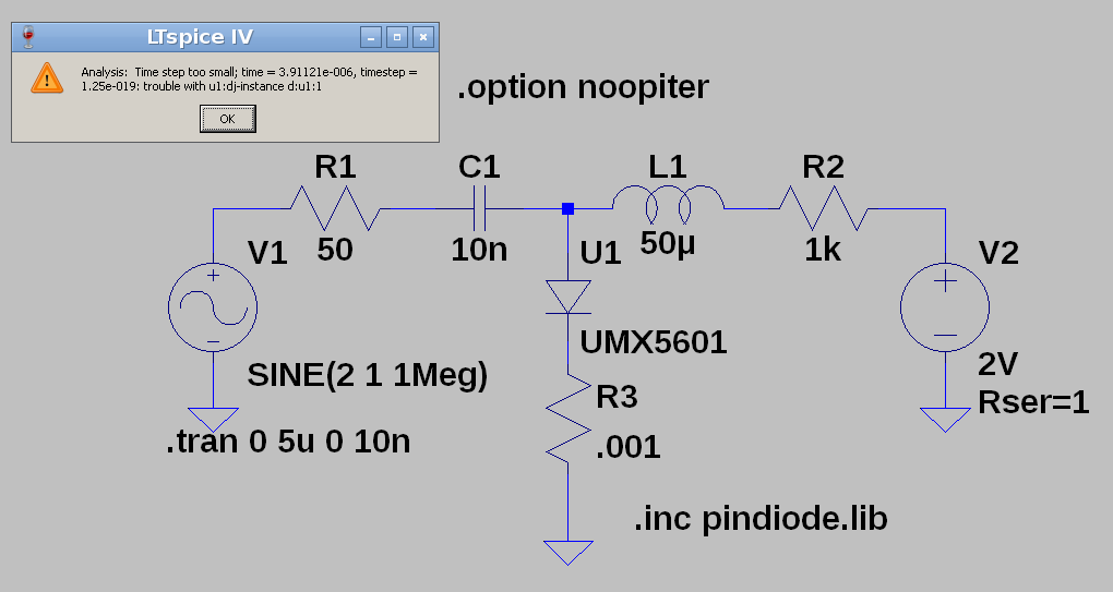

Kann mir jemand einen Hinweis geben, wo ich zu den MACOM
PIN-Dioden:
MA4P1250NM-1072T
MA4P7102F-1072T
Ein Modell für LT-Spice finde.
Vereinzelt habe ich gelesen, dass man PIN-Dioden
mit Spice nicht simulieren könnte und das es deshalb
keine entsprechenden Modelle gibt, was mir aber nicht
ganz einleuchtet.

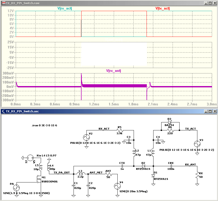

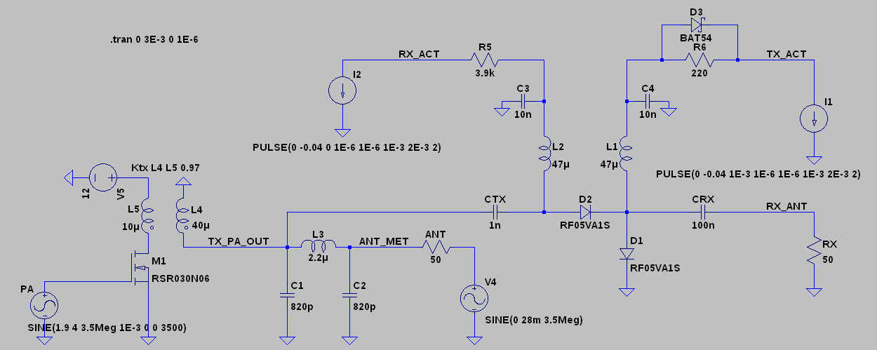

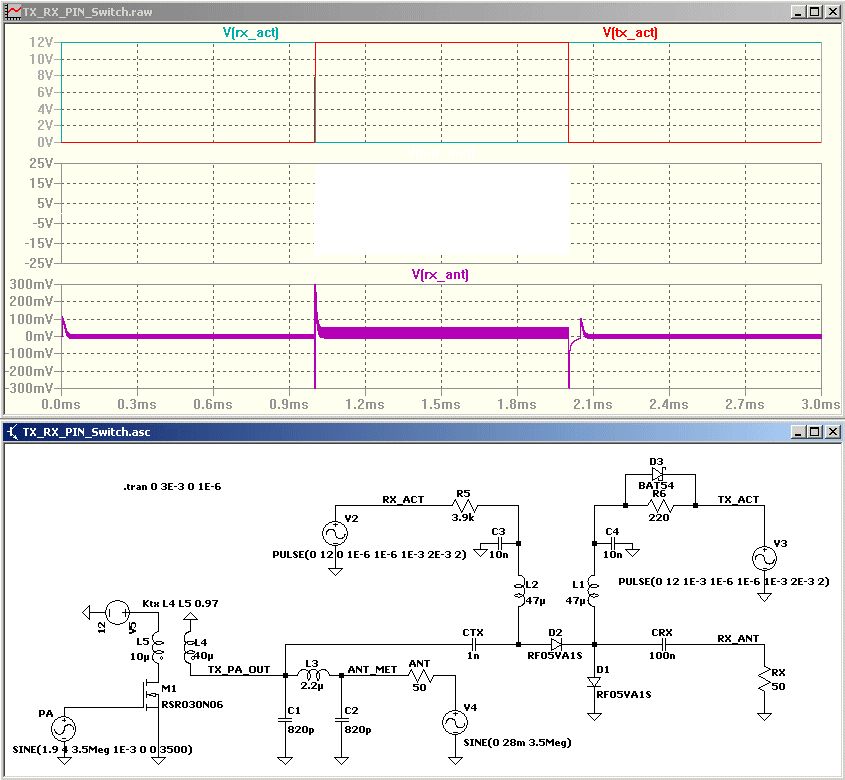

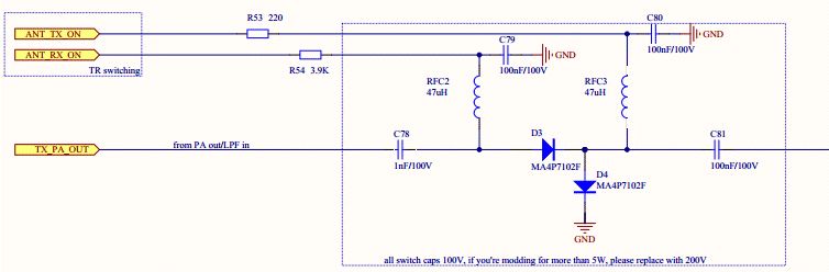

Ich habe mal meine Schaltung angehängt und das zugehörige
LT-Spice File mit dem Endung .txt, die entfernt werden muss.
Dabei geht es darum die gegeben Schaltung, die mit 5V versorgt
wird auf 12V zu hieven, da der ursprüngliche DC-Treiber nicht
genügend Strom liefern kann. Siehe die Angehängten Bilder
PIN-DC-Driver und PIN-Switch-Original.
Danke für Eure Mühe im Voraus.

von B e r n d W. (smiley46)
Hallo Markus
Ich vermute, daß das Signal ANT_TX_ON auch nach unten Strom ziehen muss.
Sonst würde D4 das Rx-Signal kurzschließen. Der Strom sollte währen Rx
nur durch D3 fließen. Die Simulation bildet dies jedoch nicht ab.
Gruß, Bernd

von Markus W. (dl8mby)
Hallo Ihr Lieben,
die Schaltung sollte wie folgt funktionieren.
Wenn RX_ACT (Empfänger aktiv ist, 5V Pegel am R5 von Basis Q1) auf High
ist, ist gleichzeitig TX_ACT (Sender still, 0V am R6 von Q2) auf Low.
Dabei Leitet D2 das HF-Empfangssignal an den Widerstand RX, der
symbolisch für den Empfangsteil steht.
Im umgekehrtem Fall ist D2 gesperrt und D1 schließt das HF-Signal von
der PA kurz, damit der Empfänger vom Sendersignal entkoppelt ist.
In der Simulation sieht man in der ersten ms ein 50uV Signal an D2
anliegen in der zweiten ms ein 10V Signal, welches nicht zu RX
durchdringen sollte.
Die Simulation funktioniert in LT-Spice soweit und ist schlüssig.
Was mir fehlt ist ein geeignetes Modell der PIN-Dioden, deshalb meine
Frage an Euch.
Markus
DL8MBY

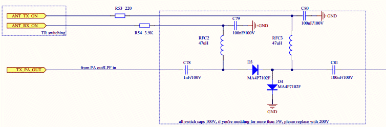

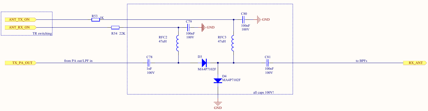

@Oh Doch
Das ist die Rx / Tx Umschaltung des mcHF-SDR.
@Markus
Im Schaltbild habe ich andere Werte für die Widerstände entdeckt.
Möglicherweise gab es da eine Änderung.
Durch Einfügen einer Schottkydiode bei TX_ACT kann während Rx die
Pindiode D4 besser gesperrt werden. Dadurch verbessern sich die
Widerstands-Verhältnisse.
Die Verwendung von 12 Volt als Schaltspannung hat bei der Simulation
keine deutlichen Vorteile gebracht. Um besser zu sperren, müßte D3
negativ vorgespannt werden.
Hallo Markus
Die Pindiode gegen GND muss während Rx sperren. Dazu muss der
Spannungsabfall über dieser Diode deutlich unter 0,5V fallen, die
Spannung muss also aktiv nach GND gezogen werden. Würde TX_ACT floaten,
fließt der Strom von RX_ACT durch beide Dioden.
Würde noch ein geringer Strom durch D4 fließen, wäre das ein
hervorragender Mischer.

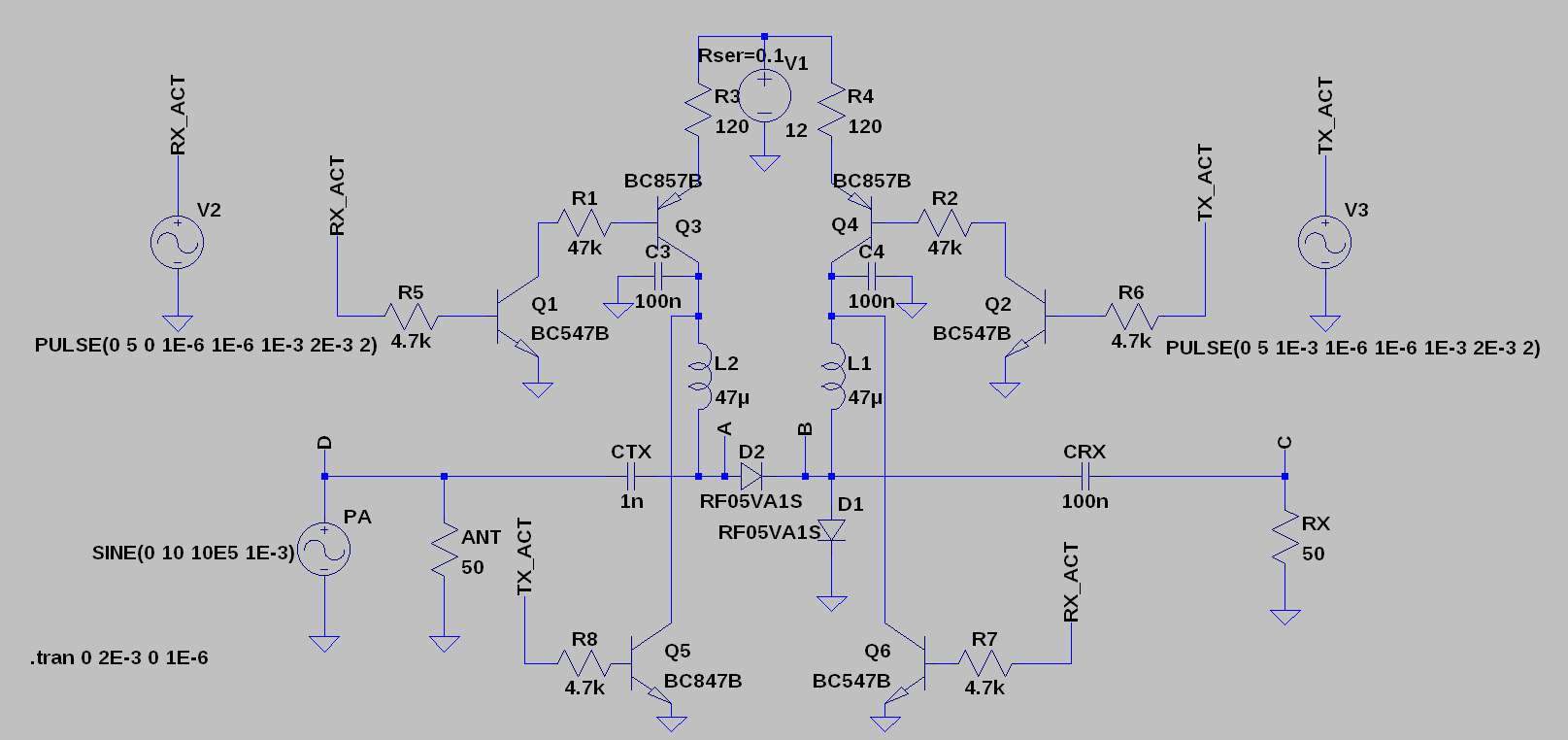

Hallo Bernd,
so wie ich Dich verstanden habe, sollten die Punkte A und B in
meinem neuen Entwurf jeweils von zwei Halbbrücken zwischen 12V
und 0V (konkret 0,2V bis 0,3V) umgeschaltet werden.
Eine negative Spannung steht mir nicht zur Verfügung und mit
einem Inverter sie zu erzeugen, würde wohl zu viel Noise im
RX produzieren.

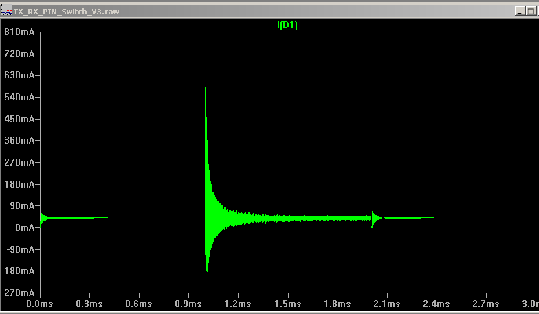

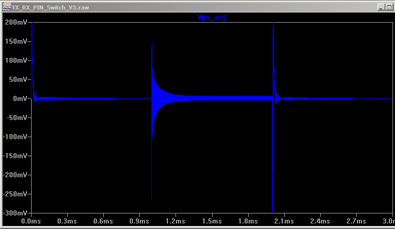

Die beiden Bilder der Simulation zeigen einmal die HF (z.Z. 100kHz)
die an den Dioden anliegt (einmal Empfangsfall in der ersten
Millisekunde und einmal Sendefall in der zweiten Millisekunde).
Das zweite bild zeigt was am Punkt B und C (RX Seite) noch von der
HF übrig bleibt.

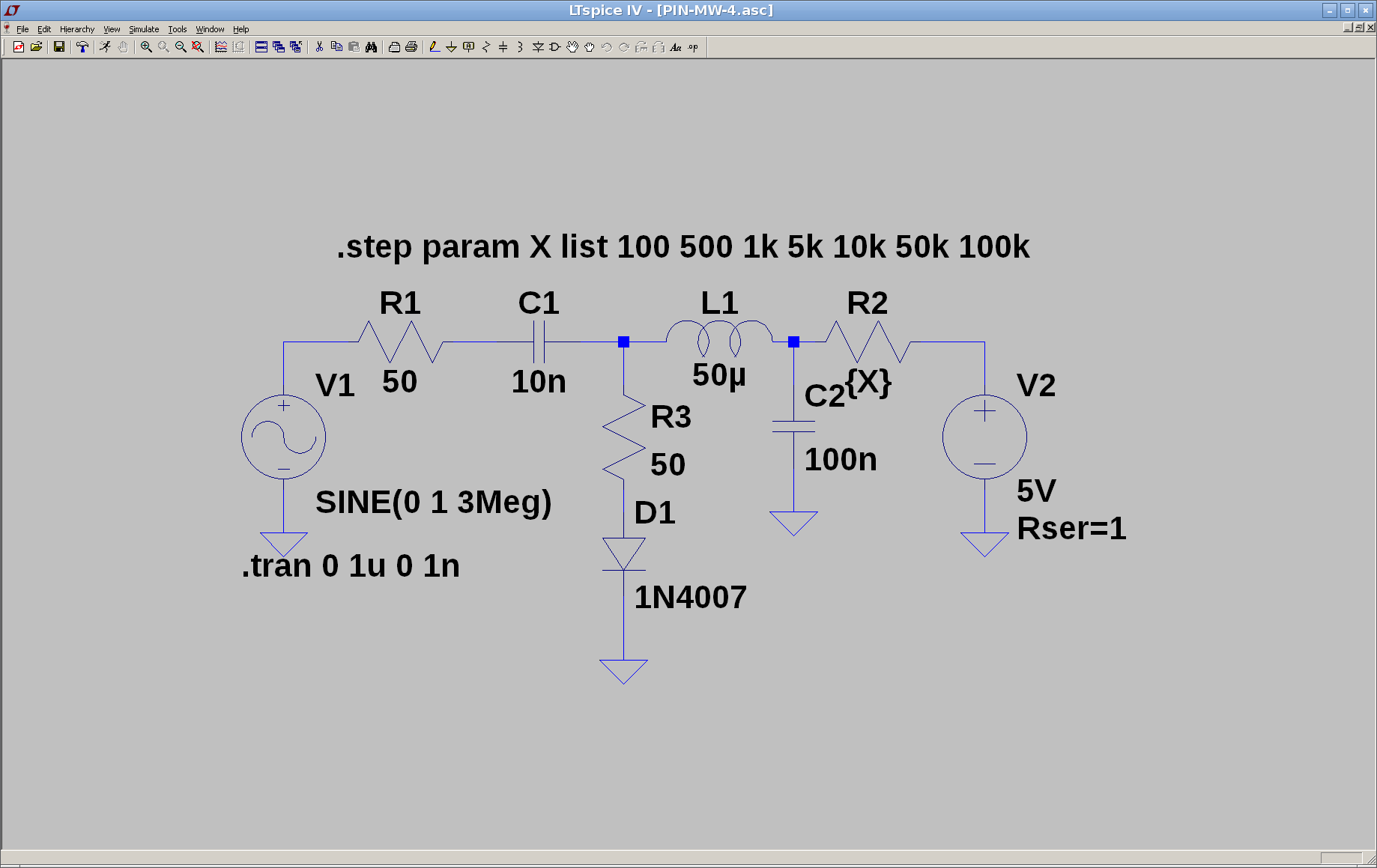

Und wenn schon eine 1N4xxx Diode, dann eine 1N4007, die kommt dem
Verhalten von quasi PIN-Dioden am nächsten.

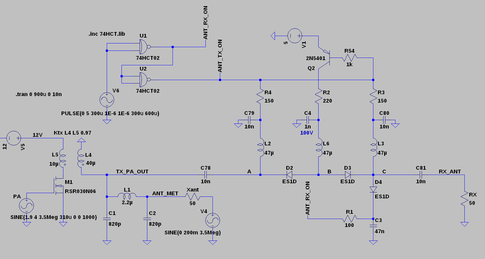

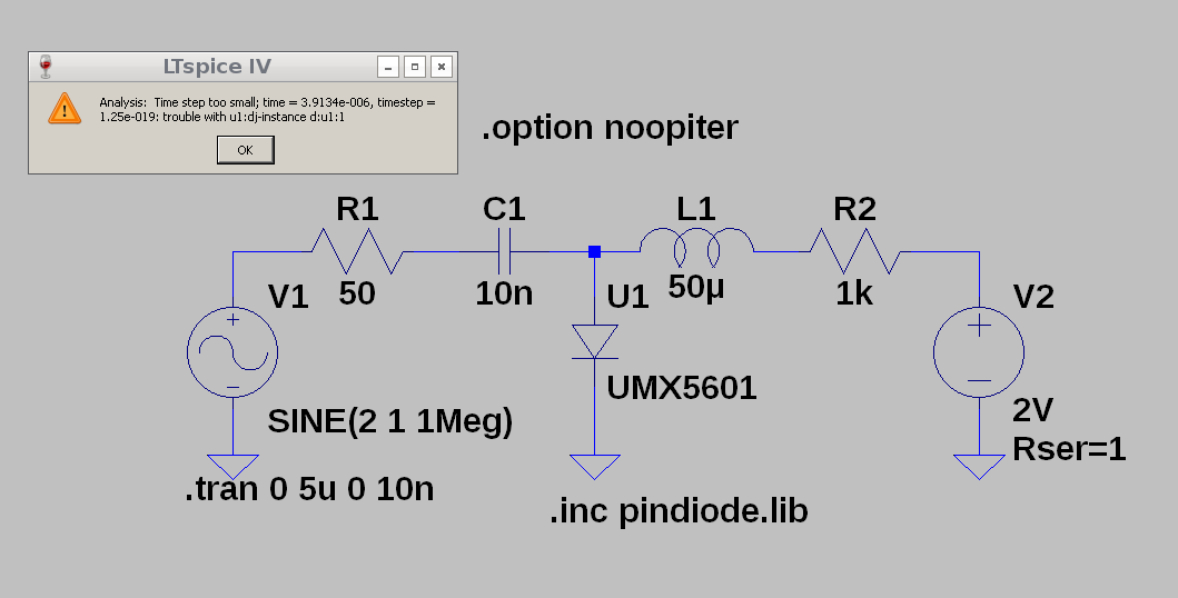

Hier ein Spice Model mit Beschreibung von Microsemi:
http://www.microsemi.com/document-portal/doc_view/13985-umx5601-spice-model-pdf
Hier gibt es eine Pin-Diode mit Spice Model:
http://www.rohm.com/web/eu/products/-/product/RN142S

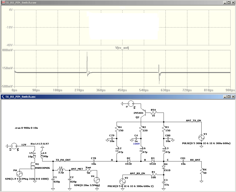

Interessant wäre IMO schon, was vom Empfangssignal noch übrig bleibt.
Die Linke Seite benötigt diesen Q5 nicht. Beim Senden fängt die
Längsdiode an, gleichzurichten, es stellt sich eine negative Spannung
ein. Um das Sendesignal nicht zu verbraten, sollte dabei der Knoten A
floaten können. Der Transistor Q3 sollte deshalb >=80V aushalten.

Hier weist Helmut Sennewald auf Pin-DIoden Models hin:
https://groups.yahoo.com/neo/groups/LTspice/conversations/topics/82189

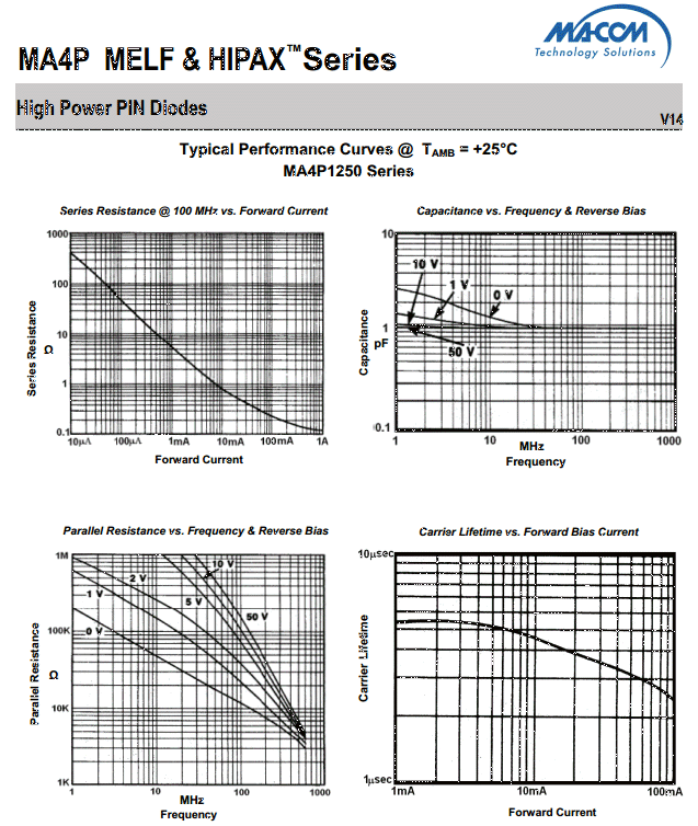

Hallo Bernd,
Danke für die Links und Deine Hinweise zur Gestaltung
der Schaltung.
Interessant ist auch die Aussage:
"They simply use the normal SPICE diode model with a high recovery
time 'TT' plus some inductance and capacitance for the package."
Ich wollte mit der Simulation prinzipiell die Originalschaltung
verstehen und den Unterschied zu der 12V Version Betrachten.
Nach dem Aufbau auf einer Testplatine, kann ich ja die Dämpfung des
RX-Signals messen.
Ich habe die ursprüngliche Schaltung auf meinem RF-Board des mcHF's
in der Form modifiziert, dass ich die Längsdiode D3 durch eine
Serienschaltung aus zwei Dioden und die Querdiode D4 durch eine
Parallelschaltung aus zwei Dioden erstellt habe, um den Widerstand
von D4 zu reduzieren und die Spannungsfestigkeit von D3 zu erhöhen.
(in Bezug auf Fehlanpassung, d.h. doppelte Spannung).

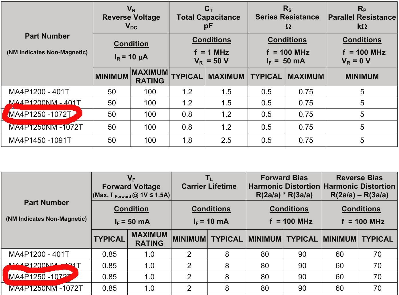

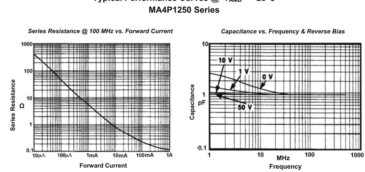

Mir standen nämlich nur die MA4P1250NM-1072T als PIN-Dioden zur
Verfügung, die nur mit 100V spezifiziert sind.
Das Modell MA4P7102F-1072T hält 200V aus.
Zudem ist mir aufgefallen, dass der Treiber maximal für alle Ausgänge
zusammen nur 50mA liefert, was bei weiten zu wenig ist.
Die PIN-Diode D4 muss unter 0,2 Ohm kommen (d.h. I > 100mA) um das
PA-Signal in einem 50 Ohm System um 40dB zu dämpfen.
Bei 10 Watt sind das immer noch 1mW am RX-Eingang.
Die mcHF Gemeinde hat teilweise den TX/RX-Switch durch ein Relais
ersetzt. Ich wollte diesen Weg nicht gehen und habe mich für das
Beibehalten der PIN-Dioden entschieden.
Im K2 von Elecraft gab es die TX/RX Umschaltung mittels eines
Transistors,
der aus einer Ladungspumpe mit 150V versorgt wurde und ohne PIN-Dioden
ausgekommen ist.
Markus
DL8MBY

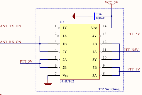

Hallo Bernd,
noch eine Anmerkung zu Deiner Schaltung.
Die Anbindung an die 12V hatte nur den
Vorteil, dass man wesentlich mehr Strom
durch die Dioden treiben kann.
Der HCT02 ist dazu nicht im Stande.

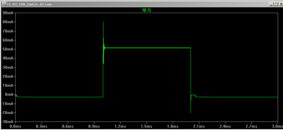

Aus Deiner Simulation entnehme ich einen
Strom im Sendefall von 50mA I(L1) der durch
D1 fließen kann. Mit der Ansteuerung aus dem
Gatter wäre das nicht möglich.
Vielleicht sollte wir die Spannungsquellen V2/V3
durch Stromquellen mit den jeweiligen Werten
von sagen wir 10,20,30,...100mA ersetzen und dann
das Verhalten des Schalters beobachten.
Markus
Hallo Bernd,
so sieht die Sache mit Stromquellen aus.
Anbei die modifizierte Schaltung und die
Ergebnisse dür einen Strom von 40mA durch
die PIN-Dioden.
Wie kann ich in einem Bild die Ströme der
Quellen für die Werte von 10 - 100 mA simulieren?
Markus
DL8MBY

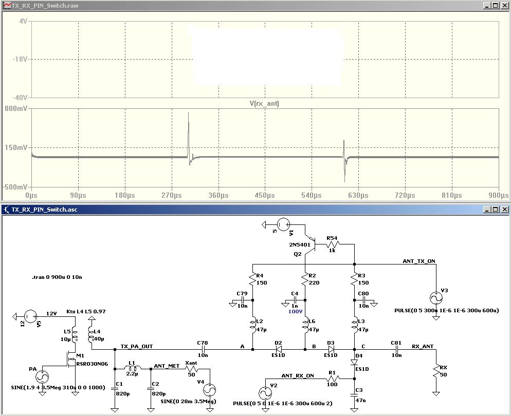

Nochmal eine Variante.
Mir scheint, dass die 20-25mA ausreichen, die ein normaler TTL-Baustein
treiben kann, um den Rx beim Senden wegzuschalten. Der Trick hierbei
steckt in der Back-To-Back Anordnung der beiden Längsdioden. Während dem
Senden können sich diese ungestört auf die Spitzenspannung des
Sendesignals aufladen. Der 2N5401 hält 150V aus, ein Kollektorstrom
fließt nur beim Empfang.
Hallo Bernd,
interessante Variante. Danke für den Input und die Anregung.
Werde gleich mit dem Simulieren anfangen.
Ich habe irgend wo in eienr Appnote gelesen, dass PIN-Dioden
garnicht so große DC-Spannungen brauchen um ein Vielfaches
an HF-Sendespannung auszuhalten. An den PIN Übergängen erzeugt
sich die PIN-Diode selber ihre "quasi"-DC Spannung durch die
Ladungsträgheit in der I-Schicht.
> dass PIN-Dioden garnicht so große DC-Spannungen brauchen
Aber nach unten wird es immer schlechter. Bei 100 kHz verhält sie sich
praktisch fast wie eine normale Diode.
Hallo Bernd,
richtig, ist bekannt, deshalb muss man auf die minimals Einsatzfrequenz
achten, die aber meist in den Datenblättern angegeben ist.
Hallo Bernd,
anbei Deine Variante des PIN-Schalters um einen HCT02 ergänzt.
Ich muss nur noch die PIN Dioden mit entsprechenden Modell
belegen. Arbeite noch dran.
Markus
Meine Interpretation
"Carrier Lifetime" verhält sich nicht wirklich proportional zum
Vorwärtsstrom. Ein Strom >> 10mA scheint keinen Sinn zu machen. Damit
sind Frequenzen herunter bis 250 kHz erreichbar. Auch das Verhältnis
"Series Resistance" vs "Forward Current" flacht ab. Ein Vorwärtsstrom
von 6-8mA scheint zu reichen, um auf ~1 Ohm zu kommen, viel mehr macht
keinen Sinn.
Die Frage ist hier aber eher, wie gut die Diode ohne aktiven
Vorwärtsstrom sperrt. Man darf der Diode auch während der 70V Spitzen
des Sendesignals keinen durch das Signal verursachten, relevanten
Vorwärtsstrom erlauben, denn damit würde die "Carrier Lifetime" erneut
starten. Und deshalb sollte IMO die Längsdiode floaten können.
Nachtrag zur Schaltung
Ich habe den Widerstand R54 auf 4,7k geändert und einen zweiten mit 2,2k
von der Basis zum Emitter eingefügt. Grund: Erreicht der TTL-Pegel kein
5,0V, würde der Transistor evt. nicht mehr richtig abschalten. Die
Dioden-Vorwiderstände könnte man noch anpassen, um auf die erwähnten
6-8mA Vorwärtsstrom zu kommen.
> Wie sieht es mit der Dämpfung bei Empfang aus?
> Der Empfänger sollte durch den TX/RX-Switch nicht taub werden.
In der Originalschaltung ist C78 zu klein. Dabei handelt es sich wohl um
einen Kompromiss. Ansonsten komme ich auf ~1dB Dämpfung. Mit "richtigen"
Pindioden wird das sicherlich noch besser.
Beim der Simulation komme ich während des Empfangs auf 5mV am Rx bei 10
Watt Sendeleistung. Beim Senden kann man ein paar mA mehr investieren,
aber beim Empfang/Akkubetrieb sollte der Stromverbrauch nicht ausufern.
Hallo Bernd,
und Forum,
Habe gerade ein Problem meinen Beitrag zu posten -
Server nimmt diesen nicht an ? :-(
falls noch nicht bekannt.
Interessante Lektüre zu PIN-Dioden.
https://www.ieee.li/pdf/essay/pin_diode_handbook.pdf
Kannst Du bitte begründen, warum es keinen Sinn macht unter
1 Ohm zu gehen. Erst bei 0,5Ohm wird das Sendesignal um 40 dB
unterdrückt. Möglicherweise verträgt der mcHF am Eingang auch
10mW, (30dB Att) aber ob das bereits grenzwärtig ist was den
HF-Eingang angeht kann ich nicht mit Bestimmtheit sagen.
Die 10 bis 15 dB Verstärkung der Vorstufe langen aber bereits
um den Transistor und den DSP in die Begrenzung zu fahren.
Um die 0.5 Ohm zu bekommen wären die 50mA erforderlich (z.B. für
die MA4P1250-1072T Diode).
Danke für Deine Geduld und Erläuterungen.
Markus
Hallo Forum,
habe noch ein Problem beim Einbinden eines
PIN-Dioden Models von UMX5601.
LT-Spice Error siehe Bild.
Lib und Sym sind wie folgt erstellt - Anhang.
Asc- und Log-File liegt ebenfalls bei.
Danke!
Markus
DL8MBY
Das Anhängen eines sehr kleinen Serienwiderstandes
hat das Problem auch nicht behoben, so ein Vorschlag
aus dem MC-Forum Archive :-( ???
Markus
Bei mir bricht es zwar nicht ab, aber es erscheint ein Peak mit 1,6 kV.
Das ist ein Problem mit dem Modell.
> bei 10 Watt Sendeleistung.
Falscher Feheler, muss lauten:
komme ich während des Sendens auf 5mV am Rx bei 10 Watt Sendeleistung.
Hallo Bernd,
eigentlich wollte ich so etwas machen:
siehe Bild.
Dabei variiert der Widerstandswert den
Strom durch die PIN-Diode (ersatzweise eine
1N4007)
Wenn das geklappt hätte, würde ich die TX/RX-Switch
Schaltung um das Modell erweitern.
.model 1N4007 D(is = 1.43733E-008 n = 1.80829 rs = 0.0414712 eg = 1.11
xti = 3 tnom = 27 cjo = 2.8119E-011 vj = 0.700053 m = 0.346714 fc = 0.5
tt = 4.10886E-006 bv = 1100 ibv = 10 af = 1 kf = 0 mfg=Vishay
type=silicon)
Zeile eingefügt in .../lib/cmp/standard.dio
Leider hänge ich noch an dem UMX5601 Modell Problem.
Markus
von Kelvin Klein (Gast)
B e r n d W. schrieb:
> Ein Vorwärtsstrom
> keinen Sinn.
Das ist ein Trugschluss. Das Gegenteil ist der Fall: Ströme unter 10mA
machen keinen Sinn! Und zwar aus Gründen der Linearität.
Wer schon mal praktisch und nicht nur in der Simulation einen
Diodenschalter gebaut und gemessen hat weiß: nur wenn der Vorwärtsstrom
mindestens 10 mA, besser 20 mA beträgt, trägt die Diode nichts mehr
negativ zum Großsignalverhalten bei. Bei kleineren Strömen erzeugen die
Dioden mehr Intermodulation als der Rest der Schaltung.
Untersuchungen mit Messwerten hierzu:
http://www.robkalmeijer.nl/techniek/electronica/radiotechniek/hambladen/radcom/1995/07/page67/index.html
@Kelvin Klein
> Ströme unter 10mA machen keinen Sinn!
Alles ist relativ. In der vorherigen Variante wurde im mcHF-Sdr für die
Längsdiode ein 22k Vorwiderstand verbaut, in der aktuellen ein 3,9k.
Dies entspricht 180µA und 1mA. Dagegen sind 8mA schon relativ viel und
die Diode schon relativ großsignalfest. Wird das Gerät nur am Netzteil
betrieben, spricht nichts gegen 20 mA.
Ich würde inzwischen auch eher zu einem Reed-Relais tendieren.
> @Kelvin Klein
Ja, zwei Haare auf dem Kopf sind relativ wenig, zwei Haare in der Suppe
sind relativ viel. ;-)
Wenn bekannt ist, dass man eine HF-Schaltdiode mit mindestens 10mA
öffnen soll um im sicher linearen Bereich zu arbeiten, muss man sich
nicht ohne zwingenden Grund nur mit "relativ großsignalfest"
zufriedengeben. Kein vernünftiger Mensch treibt Aufwand, um einen guten
Empfänger zu bauen um sich dann  dessen Empfangseigenschaften mit einem
unterdimensionierten Diodenumschalter als schwächstem Glied in der Kette
"relativ" zu verhunzen.
Wenn es die geforderte Umschaltgeschwindigkeit erlaubt, ist tatsächlich
ein Relais einer Diodenumschaltung vorzuziehen. Es muss auch kein Reed
Relais sein. DIL8 Subminiatur Signalrelais mit zwei Umschaltern wie z.B.
OMRON G6K Serie kommen mit 12V/<9mA aus und sind in ihren
HF-Eigenschaften spezifiziert.
https://www.omron.com/ecb/products/pdf/en-g6k.pdf
