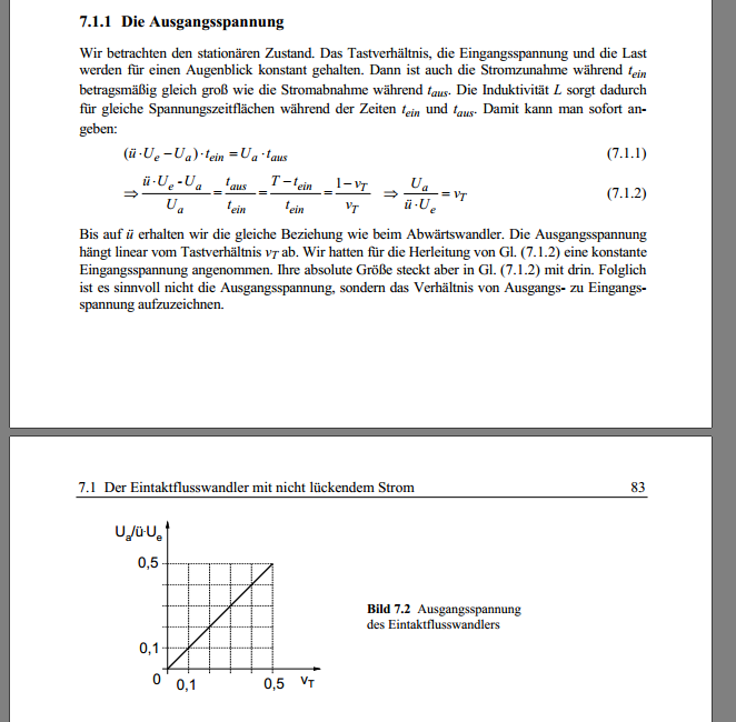

Hey,
ich befasse mich momentan ein wenig mit dem Thema Schaltnetzteil.
http://www.joretronik.de/Web_NT_Buch/Kap8/Kapitel8.html weiter unten
wird beschrieben, dass man mit dem NE555 einen einfachen Flusswandler
für kleine Leistungen aufbauen kann.
Ich wollte da ebenfalls mal probieren und einem NE555 ein SNT
simulieren, welches 24V DC auf 8V DC wandelt. Also habe ich mir folgende
Gedanken gemacht und folgende Formeln aus dem Buch "Schaltnetzteil und
ihre Peripherie" verwendet:
Schaltfrequenz: 100 kHz
Tastverhältnis Vt=Ua/(ü*Ue)=8V/(3*24V)=1/9
Das bedeutet, dass von den 10 µs das Signal 1 µs on ist. Ist das so
richtig?
Kann man diesen Tastgrad mit dem NE555 einstellen? Denn wenn ich das
nachrechne, dann komm ich immer auf einen negativen Wert für R1.
von ArnoR (Gast)
> richtig?
Nö. Du hast das Spannungsübersetzungsverhältnis 2-mal in deiner Formel.
Das Tastverhältnis muss sein-: 1 Zeiteinheit ein, 2 Zeiteinheiten aus.

von ArnoR (Gast)
>> Wieso ü=3, welchen Trafo denkst du denn einzusetzen ?
> ü=U1/U2=24V/8V=3.
> Wieso ist das falsch?
Mit einem Trafo der 3:1 übersetzt müsste das Tastverhältnis 1 sein, um
von 24V auf 8V zu wandeln. Tastverhältnis und Übersetzungsverhältnis des
Trafos machen beide ein Spannungsübersetzungsverhältnis (Ua~Ue*Vt*ü).
von Narben Johnny (Gast)
Georg schrieb:
> Falsch ist das nicht, aber du hast den Faktor 3 2mal eingerechnet.
> Georg
Ja ich weiß. Ich nutze die Formel, die zu diesem Thema
(Eintakflußwandler) im Buch steht.
Mir ist auch schon aufgefallen, dass das wenigSinn ergibt. Wie wäre es
denn richtig?
Verstehe. Mit anderen Worten: Mit dem Übersetzungverhältnis passe ich
mein Tastverhältnis an?

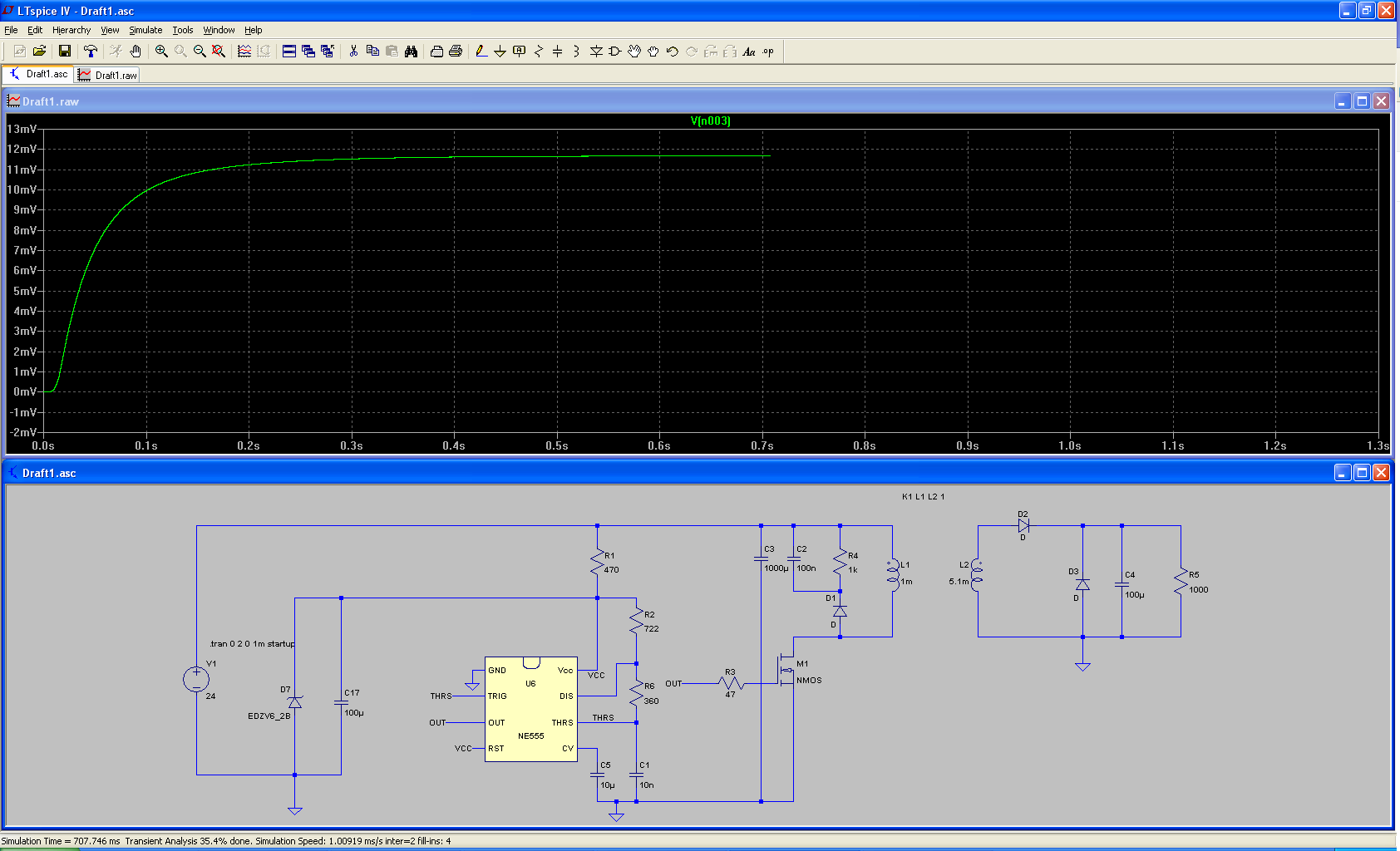

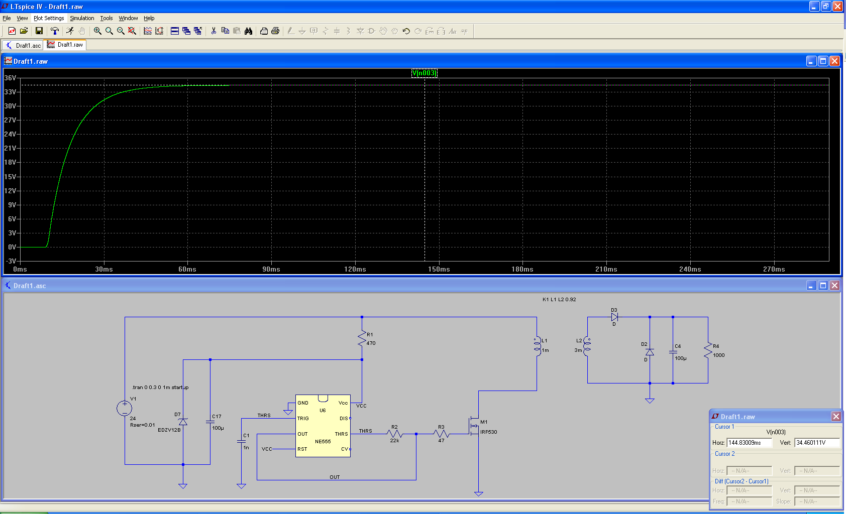

Ich habe jetzt mal versucht das ganze mit LTSpice zu simulieren, aber
das gewünschte Ergebnis kam dabei nicht raus. Im Anhang findet ihr die
Schaltung.
Ich habe mich dabei an dem Beispiel von Jörg Rehrmann orientiert.
Hier meine weiteren Gedanken:
Alsch Schaltfrequenz habe ich 100 kHz festgelegt. Als Tastverhältnis
75%.
Nach obengenannter Formel aus dem Buch ergibt sich da für den Trafo ein
Übersetzungverhältnis von:
ü=(Ua)/(Vt*Ue)=8V/(0,75*24V)=0,4444.
Da man bei LTSpice nur mit Induktivitäten rechnen kann, habe ich die
Kopplung wie folgt festgelegt:
ü²=L1/L2 für L1 = 1mH
L2=L1/ü² = 5,1mH
Dennoch kommt nicht das gewünschte Ergebnis. Wo liegt das Problem?
von Karsten (Gast)
Für Diode und NMOS "echte" Typen einsetzen. L1 und L2 sollten einen
gewissen Serienwiderstand haben. Nach 50 ms ist dann die Schaltung auf
ein paar Volt.
> ein paar Volt.
Vielen Dank. Klappt jetzt besser :)

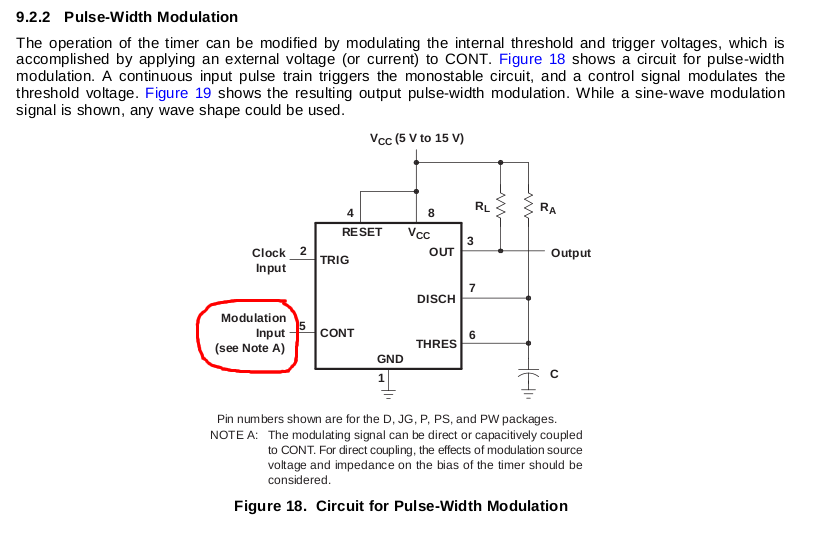

von Jobst M. (jobstens-de)
Mit dem CV-Pin des NE555 kannst Du das Tastverhältnis modulieren und
damit die Ausgangsspannung regeln!
Jobst
von Mark S. (voltwide)
> Gruß
> Jobst
Tatsächlich? Vlt solltest Du Dir mal das Innenleben des 555 etwas
genauer ansehen, bevor Du solche Falschmeldungen verbreitest.
Mark S. schrieb:
> Falschmeldungen
Ach?
Funktioniert!
TI ist auch der selben Meinung. Siehe Datenblatt, welches direkt auf
NE555 verlinkt ist ...
Jobst
In dem Fall braucht man aber zusätzlich zum 555 ein ansteuernde
Pulsquelle, also einen 2. 555. Damit ist es mit der Einfachheit der
Schaltung vorbei.
... nichts weiter. Geht auch so. Bau es auf. Habe ich auch schon getan.
ES FUNKTIONIERT!

von Michael H. (overthere)
Dein Flyback funktioniert nicht, weil die Spulen falsche Polarität
haben.

von hinz (Gast)
> haben.
Es soll ja ein Flusswandler sein.
Allerdings ist die Entmagnetisierung via DRC etwas ungewöhnlich.
hinz schrieb:
>> haben.
Und wo ist dann die Spule auf der Sekundärseite?
https://de.wikipedia.org/wiki/Eintaktflusswandler
Ich dachte das soll der Snubber sein.
Meine Empfehler wäre ein Flyback für den Anfang, wobei man dann einen
Regler benötigt.

Hab ich, und wo ist da die von Dir beschriebene PWM?
Um noch mal auf den Ausgangspunkt zurück zu kommen: Gezeigt wurde ein
ungeregelter Wandler. Darauf hin Dein Hinweis, man könne über den CV-pin
selbigen auch im Tastverhältnis steuern. Was in der gezeigten Schaltung
definitiv nicht stimmt. Eine Schaltung, die mit einem einzigen 555 im
Tastverhältnis steuerbar ist, bei konstanter Frequenz, hast Du bislang
nicht gezeigt. Ich bin sehr gespannt darauf!
Nachdem ich noch viel gelesen und nachgedacht habe, habe ich einige
Fehler in meinem Design gefunden.
Ein Flusswandler kann maximal ein Tastverhältnis von 0,5 haben. Was mich
wieder zu der Schaltung von Herrn Jörg Rehrmann zurückgeführt hat. Nun
gut. Also habe ich nochmal alles neu berechnet.
Nochmals die Parameter:
Ue = 24 V
Ua = 7 V
F = 100 kHz
ü = (Ua)/(Ue*vT)
Laut Formel komme ich somit auf ein Übersetzungsverhältnis von 0,58333
für den Trafo. Wenn ich annehme, dass meine Primärseitige Induktivität
1mH hat, dann muss die sekundäre Seite 3 mH haben.
Wenn ich die Schaltung mit 3 mH simuliere, komme ich auf eine
Ausgangsspannung von 34,5 V.
Wenn ich die sekundäre Induktivität jedoch auf 100 µH einstelle, dann
komme ich meinen 7 V schon etwas näher. Woran liegt das?
Die nächste Etape wird die Streufeldentsorgung.
