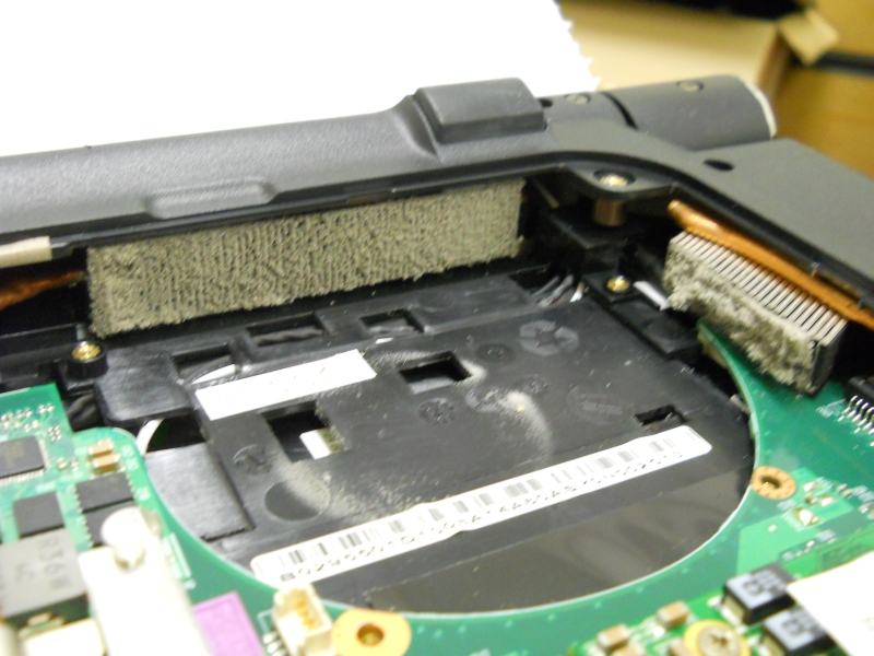

ich habe einen Laptop (seit 2011) Lenovo Ideapad. Aber schon länger
befürchte ich, dass dieser bald tschüss sagt. Der Laptop wird (obowhl
nichts am laufen ist) richtig war und der lüfter gibt ordentlich gas.
Das war so am anfang noch gar nciht. Habe den computer letztens auch
noch einmal platt gemacht und mit windows10 neu aufgesetzt.
Im Tastkmanager sehe ich, dass die CPU immer stark schwankt (von 2% bis
80%. Der ARbeitsspeicher ist immer so bei 50-70% ausgelastet. Beim
Datenträger schwankt auch sehr extrem, von 10% bis 100%. (obwohl ich
fast keine Programme auf meinem laptop gemacht habe). Der Lüfter ist
auch sauber, also Staub habe ich keinen mehr gesehen. Auch nicht in den
Lüftungsschlitzen.
Geht der Computer einfach kaputt? Oder woran kann das liegen?

Zeigt der Taskmanager bei Dir hingegen nur kleine Auslastungen an, kann
wirklich was kaputt sein. Im einfachsten Fall schlechter thermischer
Kontakt von CPU und Kühlsystem.
Die Vermutung liegt nahe das Windows & Co immer anspruchsvoller werden.
Dein Laptop hingegen nicht. Ein drohender Ausfall dürfte nix mit Cpu
Auslastung Zutun haben. Wobei durch die dadurch entstehende Wärme
durchaus die Hardware schneller altert.
Wenns der Luftstrom des Kühlsystems in Ordnung ist kann immer noch die
Wärmeleitpaste das Problem sein. Laso kann man auch mal austauschen.
Vorher sollte man aber mal ein anderes Betriebssystem von USB-Stick
Booten und das System mal Stressen. Wenn dann die temperaturentwicklung
in Ordnung ist, sollte mann den Laptop nicht zerlegen...

Leider schreibst du überhaupt rein gar nichts zu der Austattung deines
Rechners ohne Typenbezeichnung. Wieviel Hauptspeicher ist drin und wie
voll ist die Festplatte? Wenn die am Anschlag ist, ist das System
ständig am Swappen und die HDD Leuchte flackert dauernd.
Hast Du das Gerät überhaupt schon mal gereinigt oder reinigen lassen?
Wenn nicht kannst Du nach 5 Jahren ziemlich sicher sein, dass es daran
liegt. (Ich lehne mich da jetzt einfach mal ein wenig aus dem Fenster.)
Ich hatte schon mehrere Geräte mit genau diesen Symptomen und jedes Mal
hat Reinigen geholfen. Wenn Du das nicht alleine machen willst, es gibt
Fachhändler, die das für wenig Geld tun.
