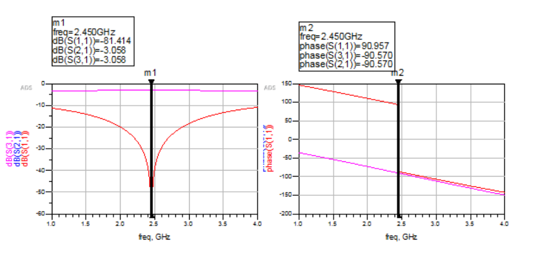

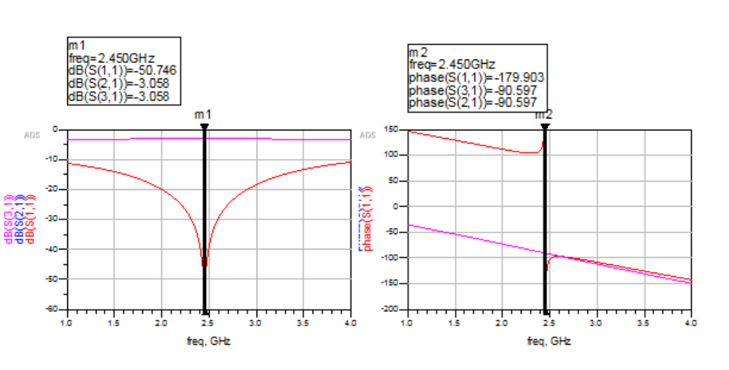

ich habe mir aus Mikrostreifenleitungen einen Wilkinson Leistungsteiler
aufgebaut. Dieser soll mir dazu dienen ein Signal auf vier aufzuspitten.
Des halb würde ich von dem den ich gebaut habe (Simuliert) einfach
mehrere hintereinander schalten.
Jedoch ist mir beim Design eine Frage gekommen. Die Ausgänge haben beim
Wilkinsonteiler ja die gleiche Phase. Aber Die Phase vom Eingangssignal
ist unterschiedlich. Das kann mir aber egal sein oder?
Welchen von beiden würdet Ihr Wählen. Bild sie oben??
Grüße
OP
Bernhard schrieb:
> Du willst eine gute Anpassung an 50 Ohm - die hast du offenbar.
> Die Phase von S11 ist wurscht. Warum sollte die dich interessieren?
Ja das dachte ich auch, aber ich habe so lange darüber nachgedacht das
ich mich am Ende selbst verwirrt habe.
Also nochmal zum Fazit:
Wichtig ist das S21 und S31 die gleiche Phase sowie auch die gleiche
Dämpfung haben. Wenn man die Leistung halbieren möchte.
