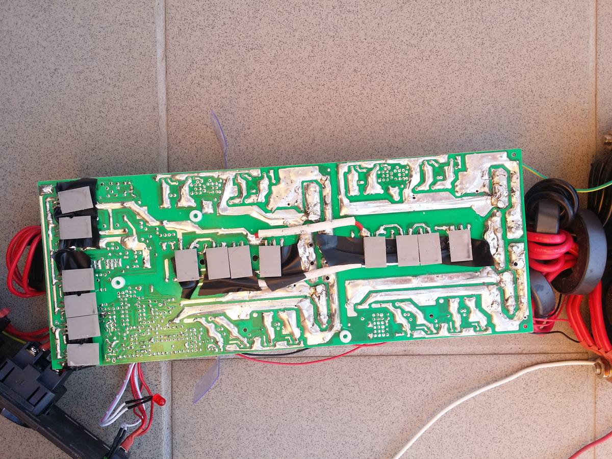

ein Bekannter gab mir diese Woche einen voltronic hi-2000 wechselrichter
zur Reparatur mit (weil ich ja Elektroniker bin und somit alles können
muss... Blabla).
Dieser hat einen Überspannungsschaden, da we 24V statt der erlaubten 12V
auf die DC Seite gegeben hat...
Nun sind die Kondensatoren explodiert, welche ich gewechselt habe (16v
16v, 2200uf) nun kommen zumindest 200v Wechselspannung heraus, schaltet
aber ab sobald man einen Verbraucher hin hängt.
Hat jemand einen Tipp wo ich nun weiter Fehlersuche betreiben sollte?
Vielen Dank :)

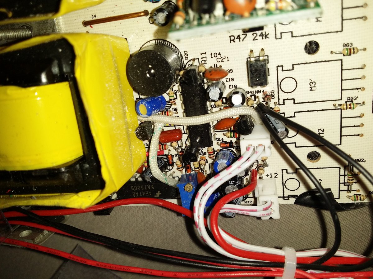

Danke schon mal, leider komm ich mit der Info nicht klar... Dazu kenn
ich mich in der Materie zu wenig aus :(
Ich hab mal ein paar Bilder gemacht um den Bereich einzugrenzen den du
meinst, wenn du lust hättest mir direkt zu helfen per Mail, wäre das
sehr nett. :)
Grüße

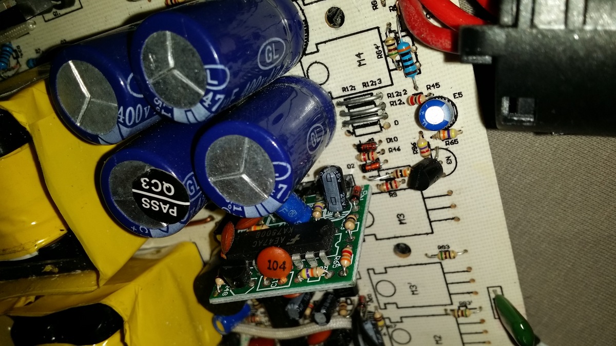

So ein Wechselrichter besteht aus 2 Baugruppen. Die erste transformiert
die 12V hoch auf 325V und die zweite macht aus den 325V Gleichspannung
die Wechselspannung für den Ausgang. Da sind also nicht zu verachtende
Spannungen und Ströme am Werk, die gefährlich sein können.
Die erste Frage ist immer, ob der Aufwärtswandler noch wandelt und eine
kräftige, stabile 325V Gleichspannung an den blauen Elkos 47µF/400V an
der linken Seite des Boards bereitstellt.
Der KA7500 übernimmt hier die Funktion des o.a. TL494 (ist praktisch das
gleiche) und steuert den Aufwärtswandler mit den 4 MOSFets am oberen
Platinenrand.
Die Schaltung dadrunter mit den 2 ICs dürfte der 50Hz Generator für die
HV MOSFet sein, das ist die zweite Gruppe MOSFet am unteren Rand der
Platine.
(Da du die Schaltung nicht von unten gezeigt hast, kann es sein, das ich
hier 50Hz- und Aufwärtswandler verwechsle, also selber unbedingt nochmal
überprüfen)
Ich befürchte aber, das du mit der recht komplexen Schaltung in diesem
WR überfordert bist und auch keine geeigneten Messgeräte dafür hast. Es
gibt absolute Profis, die so ein Ding mit dem Multimeter reparieren
könnten, für uns Normalos ist aber ein Oszilloskop sehr hilfreich.
Edit: Ich habe gerade gesehen, das ist nur ein Mod. Sinus WR, den es
beim Buchhändler für etwa über 150 Euro gibt - da lohnt nicht allzuviel
Aufwand. Investiere also nicht zuviel Zeit und Geld in die Kiste - Mod.
Sinus (besser 'Treppchen Generator') sind nicht so doll.

(Firma: Funkenflug Industries) #4651977
> (ist praktisch das gleiche)
Der KA7500 ist ein 1:1 Klon des TL494. Den gibts auch in vielen
PC-Netzteilen und KFZ-Endstufen, die beiden ICs sind gegeneinander
austauschbar.
Zu diesem KA7500 gehören jeweils die FETs außen an der Platine bei den
Trafos, jeweils zwei für einen Trafo (mittelpunktgespeister
Gegentaktwandler), die Dioden liegen unter der Platine zwischen den
Trafos. Da es keine Glättungsdrosseln gibt würde ich sagen, es handelt
sich um einen ungeregelten Wandler.
Die 8 FETs (2 stehend und 6 Stück unter der Platine) am "rechten"
Platinenrand gehören zur ausgangsseitigen Vollbrücke. Jeweils zwei sind
parallelgeschaltet.
Die Steuerung für die 50Hz-Vollbrücke ist wahrscheinlich ein SG3525 oder
Äquivalent (UC3825) auf der hochkant stehenden Tochterplatine.
EDIT: Gerade gesehen, auf der Tochterplatine sitzt ein zweiter
KA7500/TL494, ändert aber an der grundlegenden Funktion nichts. Der
SG3525 wird an dieser Stelle gerne verwendet, weil der FETs direkt
treiben kann, war bei diesem Entwurf hier wohl nicht so wichtig.
Also eigentlich eine verdammt simple Schaltung, müßte wegen dem
ungeregelten Wandler eigentlich eine modifizierte "Sinus"welle erzeugen,
weil über deren Pulsbreite die schwankende Spannung des Wandlers
ausgeglichen wird.
Wenn das Ding tatsächlich ein ungeregelter Wandler ist, war dessen
Ausgangsspannung an 24V viel zu hoch. Bedeutet alle sekundären Dioden
prüfen, die FETs der Vollbrücke und ihre Ansteuerung, die 400V
Kondensatoren könnten auch platt sein.
Möglicherweise ist auch die gesamte primäre FET-Ansteuerung mit 24V
gelaufen, dann könnten bei einigen/allen FETs die Gates zerknallt sein.
Die sind meistens nur für 20V gedacht.
Falls Du (TE) das Ding nicht hinkriegst, melde ich mal Interesse an.

An den 400V Kondensatoren liegen 300V an. Ein Bild von der Unterseite
häng ich mit dazu.
Mir geht es hauptsächlich darum, dass ich nicht anfange alle
"Leistungsbauteile" durchzuprüfen und am Ende wäre es etwas simples
gewesen.
400V Kondensatoren hab ich zur Sicherheit mitbestellt gehabt, den Rest
außen herum noch nicht...
Dann fang ich mal bei Gelegenheit das auslöten und prüfen an..
