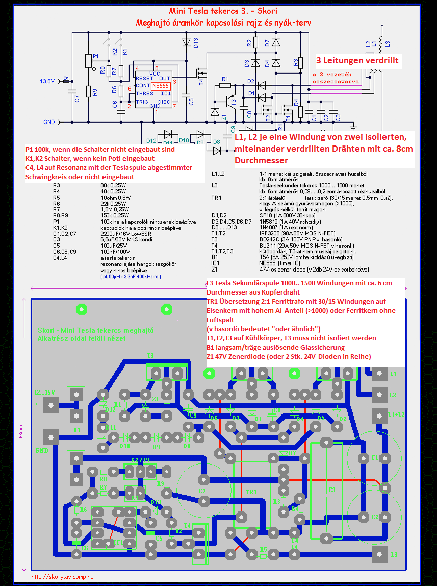

Ich habe einen Schaltplan einer ungarischen Webseite gefunden, welchen
ich gerne nachbauen würde. Da ich vermute, dass hier kaum jemand
ungarisch kann, versuche ich Leute mit elektronischen Fachwissen zu
finden. ;)
Insbesondere zu den Punkten P1, K1/K2 und TR1 habe ich eine Frage an
euch.
ich gehe davon aus, dass P1 ein 100kOhm Potentiometer ist, zumindest
führen dessen Kabel nach draußen. Richtig?
Zweite Frage zu K1/K2, diese hängen offenbar mit dem Poti zusammen,
allerdings verstehe ich dessen Funktion leider gar nicht, da sie mit dem
Poti gemeinsam verbaut werden?
Dazu dann auch die Frage, welches Poti 5 Lötpunkte braucht und
gleichzeitig zwei solche Schalter benötigt.
TR1 - das unbekannte Bauteil: Scheint ja wohl ein Ferritkerntrafo zu
sein. (Sagt zumindest translate.google.com) Allerdings kann ich weder
bei reichelt, conrad noch elv einen Ringkerntrafo finden, welcher so
aussieht geschweige denn 15 auf 30 Windungen hat. Das einzige was
ähnlich aussieht, sind die klassischen Drosseln, aber das wäre ja kein
Trafo. Muss man das ggf. selbst wickeln?
Der Rest scheint mir momentan noch relativ klar zu sein. (Ist ja auch
sonst relativ logisch). :)
Ich wäre euch über jede Hilfe dankbar.

Ich denke mal, dass es Steckbrücken sind und man die Funktion auswählen
kann.

K2 ist als Steckbrücke beim Kabelanschluss für das Poti auf der Platine
zu sehen.
TR1 wirst du selber wickeln müssen. Auch L1,L2 und L3 musst selber
gewickelt werden. Die Wickeldaten stehen in der Stückliste.
Ja. Da ist wahlweise das Poti oder eine Steckbrücke (K1) vorgesehen.
Vergleiche Schaltplan mit dem Bestückungsfoto.

Mit den Brücken K1 und K2 kann man den Aufladestrom des Kondensators C6
verändern. damit ist eine Frequenzeinstellung möglich. Der Tesla-Trafo
sollte ja in Resonanz sein.
Den Trafo TR1 muss man selber wickeln. Der Kern muss nur ein AL-Wert von
größer
1000 haben.

Alles klar, das Wickeln von L1,L2 und L3 war klar. Für TR1 hatte ich es
ja schon vermutet. Danke für deine Bestätigung. :)
K2 ist also nur dafür da, dass ich das Poti richtig anschließe, richtig?
Nautilus schrieb:
> Google kann auch Ungarisch.
Hatte ich, wie gesagt, probiert, aber leider nichts vernünftiges
rausbekommen. Für K1,K2 z.b. "Drehen Sie, wenn der Port nicht gebaut".
> größer
> 1000 haben.
> Die Maßnahmen zum Schutz gegen gefährliche Durchströmung des
> menschlichen Körpers durch elektrischen Strom sollte man kennen und
> beachten.
Gut damit kann ich was anfangen. Dann brauche ich nur einen einfachen
Kern von Reichelt und Geduld zum Wickeln.
