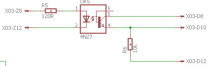

ich beabsichtige mit einem Arduino Uno Ausgang ein Pulsmuster galvanisch
getrennt auf ein 12V Eingang eines anderen Systems zu übertragen. (logic
High bei >7V, logic Low bei <3V) Wäre die angehängte Schaltung dafür
okay?
Z8 = +5V Arduino, Z12 = GND Arduino, D8 = +12V, D10 = DigIn, D12 = GND
Über Vorschläge wäre ich auch dankbar.

Vielen Dank für eure Antworten, werde es heute mal aufbauen, 25kHz
reichen völlig, ich  brauche ca 10kHz als max. Z8 ist natürlich ein
Ausgang, nicht +5V ;)
Die Invertierung ist nicht schlimm, kann es ja im Arduino drehen.

wenn Z8 der Ausgang ist, dann gibt es keine Invertierung. (Wäre Z12 der
Ausgang gewesen, dann schon).

das mit den 18k zwischen Basis und Emitter wird doch nicht
funktionieren, da ich dann keinen Low State mehr erreichen werde!(?) Ich
würde doch am Ausgang imer mehr als 3V sehen.
Gast #4651699
das wäre der Fall, wenn du 18k zwischen Kollektor und Emitter schalten
würdest. Jobst hat aber vorgeschlagen, die 18k zwischen Basis und
Emitter zu schalten. Das ändert nichts am erreichbaren low-Level.
