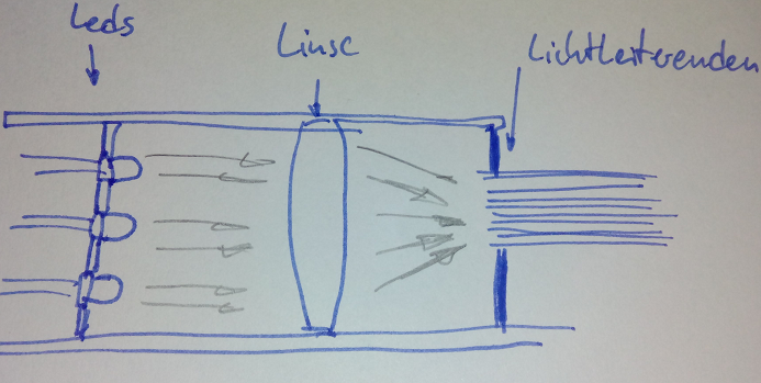

Hallo in die Runde,
Ich habe ein Bild mit einigen 'Sternen' welche ich jetzt mit
Lichtleitern beleuchten will. Denke es werden so 50Stk
Klappt im ersten Versuch ganz gut. Habe die Led von meinem Handy genutzt
und über ein paar Lichtleiterenden gehalten. Sah auch ganz gut aus, denn
einige Enden waren heller als andere...
Nun will ich diesen Effekt am Ende auch haben. Meine Idee ist es alle
"Sternenleiter" zusammen zu  bündeln und dann mit ~5 Leds zu befeuern.
Die Leds sollen dann sehr langsam die Helligkeit ändern.
Wie würdet Ihr die Linse realisieren? Reicht einfach eine Art Lupe?
Anbei findet ihr eine schnelle Prinzipskizze.
Termi

Die LEDs erzeugen keine Parallelstrahlen,
die man einfach mit einer Linse Bündeln kann.
Auf der rechten Seite entsteht das auf den Kopf gestellte
Abbild der linken seite (Prinzip Fotoapperat).
Also die obere und untere LED bringen nichts.
#4650663
Diese Linse bringt nichts, wie Günter schon schrieb.
Um so viel Licht wie möglich in die Fasern zu bekommen hilft nur eins:
So nahe dran mit den LEDs wie möglich. Da deine 50 Fasern kaum mehr als
50 mm² = ca. 7 x 7 mm² ergeben werden, ist das Maximum mit 3 bis 4 LEDs
erreicht.
3 oder 5 mm-LEDs haben eine eigene Linse, die die
Strahlungscharakteristik bestimmt. Es gibt stark bündelnde klare LEDs,
die sind für dich optimal.
Wenn du noch mehr LEDs, z. B. für mehrere Farben verwenden willst, musst
du sie so weit vom Faserbündel entfernt anordnen, dass ihre Strahlen
noch im Bereich der Totalreflektion bleiben. Heller als mit weniger LEDs
wird es dadurch nicht.
Vielleicht ist es am effizientesten, mehrere Bündel mit z.B. je einer
3-Farben-LED o. ä. machen.
Wenn du von vorne in eine leuchtende LED hinein siehst, kannst du selber
erkennen, an welcher Stelle wie viel Licht in welcher Richtung(!)
austritt. Auch die Fasern haben eine "Empfangscharakteristik". Mit
beidem zusammen spielen macht klug.

Also, die (bedrahteten) LEDs, die ich kenne, haben i.d.R.
so eine rundliche Kappe aus klarem Kunststoff. Die Kappen
wirken in grober Näherung als Kollimator, d.h. sie machen
stark divergentes Licht parallel(er).
Gast #4651021
Naja, ich würde es zunächst, wie von den Vorpostern schon
empfohlen, ohne Linse mit möglichst kleinem Abstand
von Lichtleiter und LED versuchen.
Ja. Bikonvexlinse oder Plankonvexlinse sollte es tun.

So machen es auch alle einfachen Deko-Dinger mit Lichtleiterkabeln, hab
hier auch so ein Ding stehen. Dort sitzt eine einfache RGB-LED darunter
und läßt ein Farbenspiel ablaufen.

man kann schon eine Linse verwenden, dann muss man aber nach den
optischen Gesetzen das System so berechnen, dass die Leuchtfläche der
LEDs möglichst genau auf die Eintrittsfläche der Lichtleiter abgebildet
wird. Da die Abbildung nicht wie bei einem Foto scharf sein muss - ganz
im Gegenteil, das muss man vermeiden - gibt es dafür unendlich viele
Möglichkeiten, aber jedenfalls sollte die Linse im Interesse der
Baugrösse eine kurze Brennweite haben. Ich verwende für einzelne
Lichtleiter Glaskugeln als Linse.

>Noch besser wäre m.E. ein Led pro Faser zu nehmen, und ein Loch
>bis kurz über den Chip zu bohren, in das man die Faser steckt.
Ob das so sinnvoll ist? Da nimmt man besser kleine SMD-LEDs ala 0603,
deren Chip ansatzweise so groß wie der LWL ist und fixiert das direkt
darüber.
