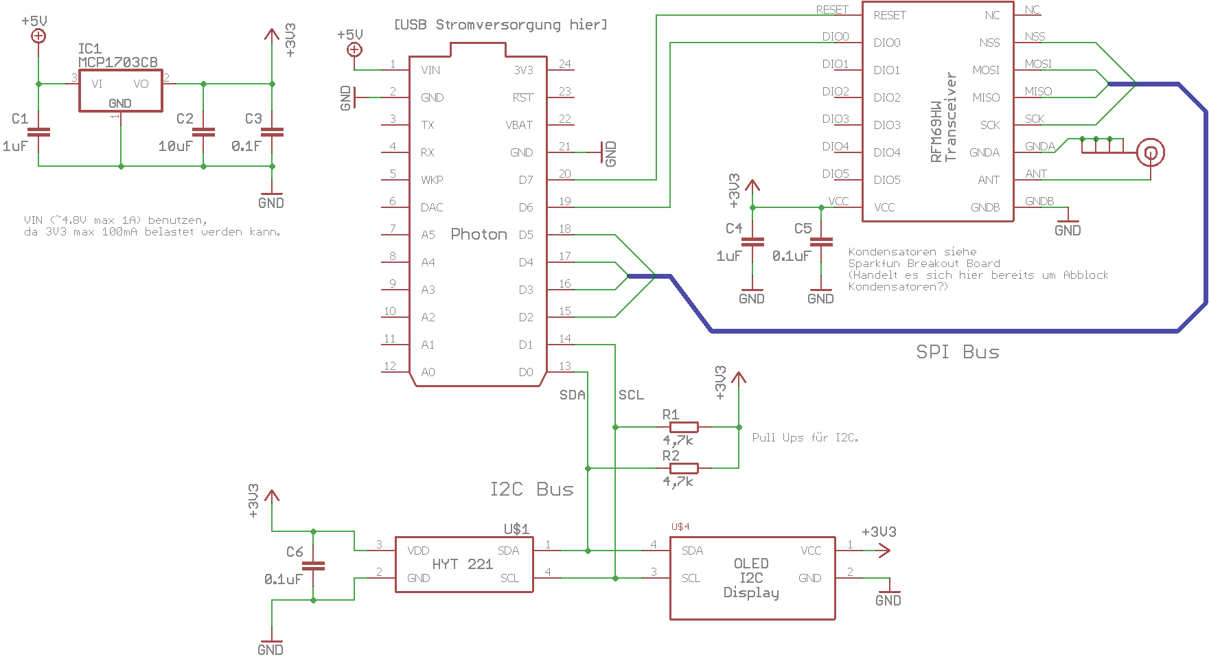

für eine Taupunktmessung will ich ein paar Dinge auf einer Platine
vereinen.
Die Komponenten sind:
-Photon Board (Wlan + Cortex M3)
https://docs.particle.io/datasheets/photon-datasheet/
-Feuchtesensor HYT 221 über I2C (mit 1.27mm Pins, was der Hauptgrund für
die Platine ist)
http://www.produktinfo.conrad.com/datenblaetter/500000-524999/505671-da-01-de-DIGITALER_FEUCHTE_TEMP_SENSOR_HYT221.pdf
-RFM69HW über SPI
http://www.hoperf.com/upload/rf/RFM69HW-V1.3.pdf
- 0.96 OLED Display von Amazon über I2C
https://www.amazon.de/DIYmall-Msp420-Stim32-Arduino-Display/dp/B0156CO5IE
Da ich noch relativ neu in dem Gebiet bin hab ich bestimmt etwas
übersehen. Für den I2C Bus habe ich 2 parallele Widerstände mit 4.7k Ohm
ausgesucht. Da der Funkchip bis 130mA zieht und der 3V3 Pin des Photon
Boards das nicht zulässt habe ich vor eine Spannungswandler-Schaltung
(von einem Adafruit Board kopiert) an den V5 Pin gehängt, den man
maximal mit 1A belasten kann um somit eine gute Quelle für den Funkchip,
das Display und den Sensor zu haben.
Ich habe auch schon versucht eine Platine zu entwerfen, aber mir ist es
bisher nicht gelungen alle Bahnen auf eine Seite zu bekommen. Wollte bei
platinenbelichter.de das Ganze am Ende in Auftrag geben. Die bieten
jedoch keine Durchkontaktierung an, soweit ich das mitbekommen habe.
Allerdings würde ich gerne vorher eure Meinung hören, ob der Schaltplan
so überhaupt korrekt ist oder ob man da noch etwas verbessern kann. Oder
braucht man evtl noch irgendwo Pull Up/Down Widerstände?
Wenn jemand mal kurz rübergucken würde, wäre ich sehr erleichtert. Ein
schönes Wochenende euch!
Man kann so nicht sehen, ob Miso mit Miso oder Miso mit Mosi verbunden
ist usw.
Wenn du deine Versuche hier postest, kann man dir sicher besser helfen.
Einseitig sollte damit kein Problem sein, zur Not ein-zwei Drahtbrücken.
Was ist mit RFM Reset?
Sieht doch ganz gut aus.
Was ja schon gesagt wurde: Es fehlen Abbblockkondensatoren und der Reset
des Funkmodulss sollte angeschlossen werden. IOs dafür hast du ja noch.
Den Bus können wir so nicht prüfen.
Nur eine optische Sache: der Spannungsregler sollte gespiegelt werden,
so dass links der Eingang, rechts der Ausgang ist. Du kannst die
Spannungsregelung getrennt von den anderen Sachen aufs Blatt machen.
Wo kommt eigentlich der Strom her? Ich vermisse einen Stecker oder
Anschluss dafür.

Jim M. schrieb:
> Da fehlen noch die Abblock Kondensatoren, wenigstens für den
> Sensor.
> Ohne Labels wird der Bus IIRC nicht korrekt verbunden
Die Leitungen haben jetzt die korrekten Labels. Zu den Abblock
Kondensatoren musste ich mir gerade bei Google einiges durchlesen. Sind
die 0.1uF am HYT221 so in Ordnung?
Ich habe bei Sparkfun ein Breakout Board für den RFM69 Ic gefunden
(https://www.sparkfun.com/products/12775) und die haben laut Schaltplan
(https://cdn.sparkfun.com/datasheets/Wireless/General/RFM69HCW_BOB.pdf)
zwei Kondensatoren mit 1uF und 0.1uF parallel zu Versorgung und Ground.
Sind das bereits Abblock Kondensatoren oder soll ich da noch etwas
ändern? Und sind es zwei Kondensatoren um unterschiedliche große Ströme
abzufangen oder würde auch einer reichen?

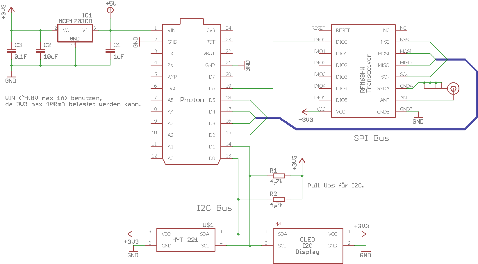

Spannungsregler wurde gespiegelt! Ist der denn so in Ordnung oder muss
man noch etwas wegen hoch- und niederfrequentem Rauschen unternehmen?
tl;dr: Spannungswanndler so in Ordnung (ist hoch-/niederfrequentes
Rauschen evtl Problem)? Dimensionierung und Verkabelung der
Abblockkondensatoren so in Ordnung?
Next step: Platinen Layout
Das sieht man aber nirgends - willst du jemanden, der einen Fehler
sucht, in den Wahnsinn treiben? Aus dem Schaltplan MUSS eindeutig
hervorgehen, an welchen Dx-Pin z.B. MISO geht. Dafür gibt es mehrere
Möglichkeiten, z.B. dass an beiden Enden MISO steht, und im Symbol Dx.
Georg
Persönliche Seite
Gefällt mir :-)
> Zu den Abblock
100nF-Keramik-Kondensatoren kann man im Prinzip über die Platine
drüberstreuen, da macht man nichts falsch. Als Faustregel zu jedem IC
einer. Für das Display kann auch noch einer dazu kommen.
Ja, das sind beides Abblock-/Pufferkondensatoren. Die Idee mit den zwei
unterschiedlichen ist, dass bauartbedingt ein größerer Kondensator auch
einen größeren ESR (Equivalent Serial Resistance, Innenwiderstand) hat.
Der kleinere Kondensator kann schneller mehr Strom liefern, danach hilft
der zweite, und als langsamste Stromquelle greift der Spannungsregler
ein.
Ob wirklich 2 Kondensatoren notwendig sind kann ich nicht sagen, sieht
aber solide aus. Im Layout sollte man dann die Spannungsversorgung
zuerst am großen, dann am kleinen Kondensator vorbeiführen bevor es zum
Funkmodul geht. So wie du das im Schaltplan gezeichnet hast ist das
prima.
Es kommt auch ein bischen auf das Layout an. Wenn das eh alles ganz nah
an den Kondensatoren des Spannungsreglers liegt kann man sich den 1u
vielleicht auch verkneifen.
>> Anschluss dafür.
> Der Strom kommt über USB zum Photon und dann durch den VIN Pin den den
> Schaltkreis.
Sehr schön gemacht. Mach dir keinen Kopf wegen Rauschen etc. Das ist ja
das tolle an der Digitaltechnik: wenn man keinen groben Blödsinn macht
passt das schon.
Jupp, wenn C3=0.1uF (wird sonst etwas zu groß).
Wenn man will könnte man den 10uF durch 1uF ersetzen, dann hat man
weniger unterschiedliche Bauteile. Dann würd ich aber den 1uF am RFM
nicht mehr weglassen.
Viel Erfolg!

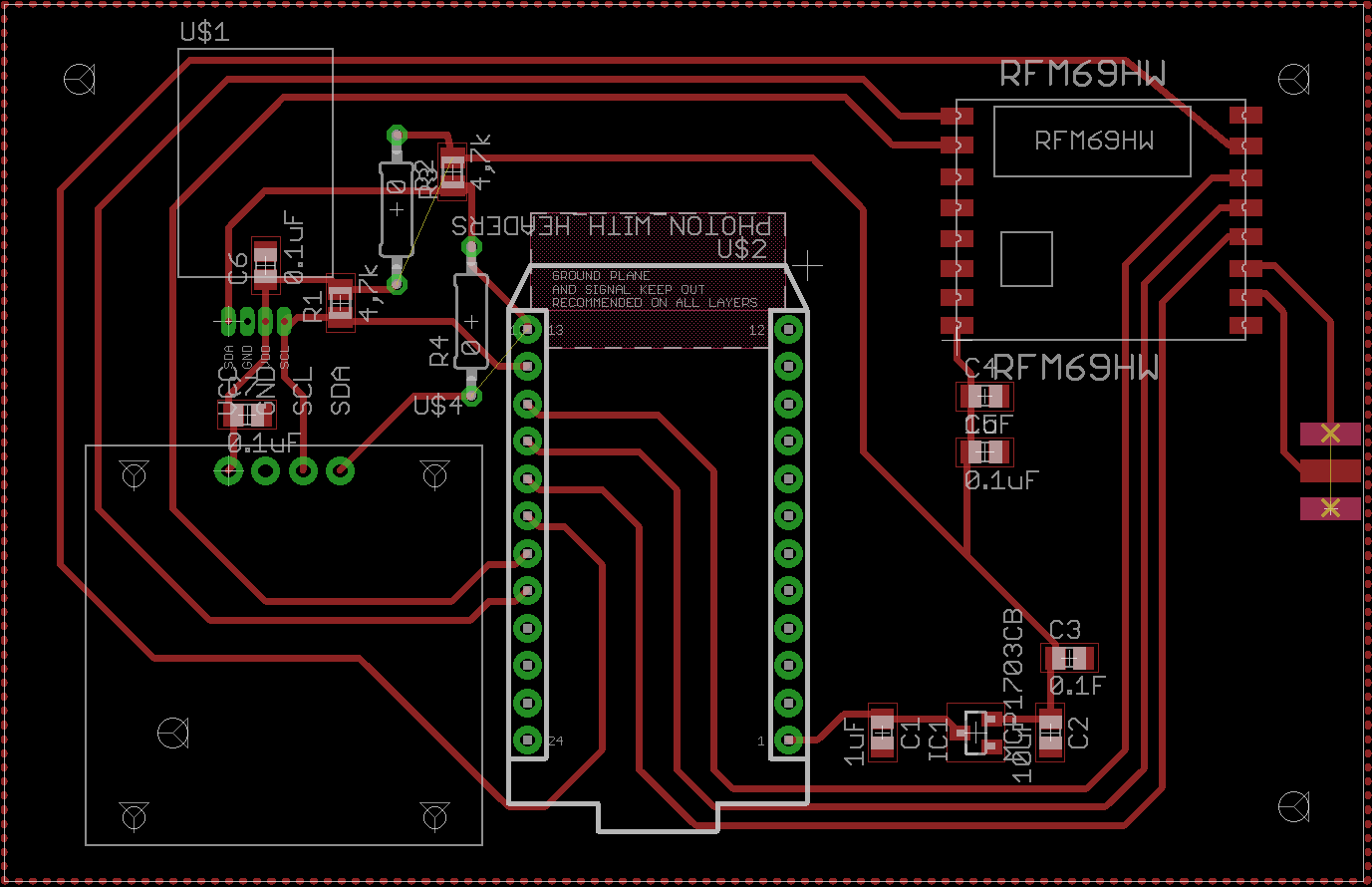

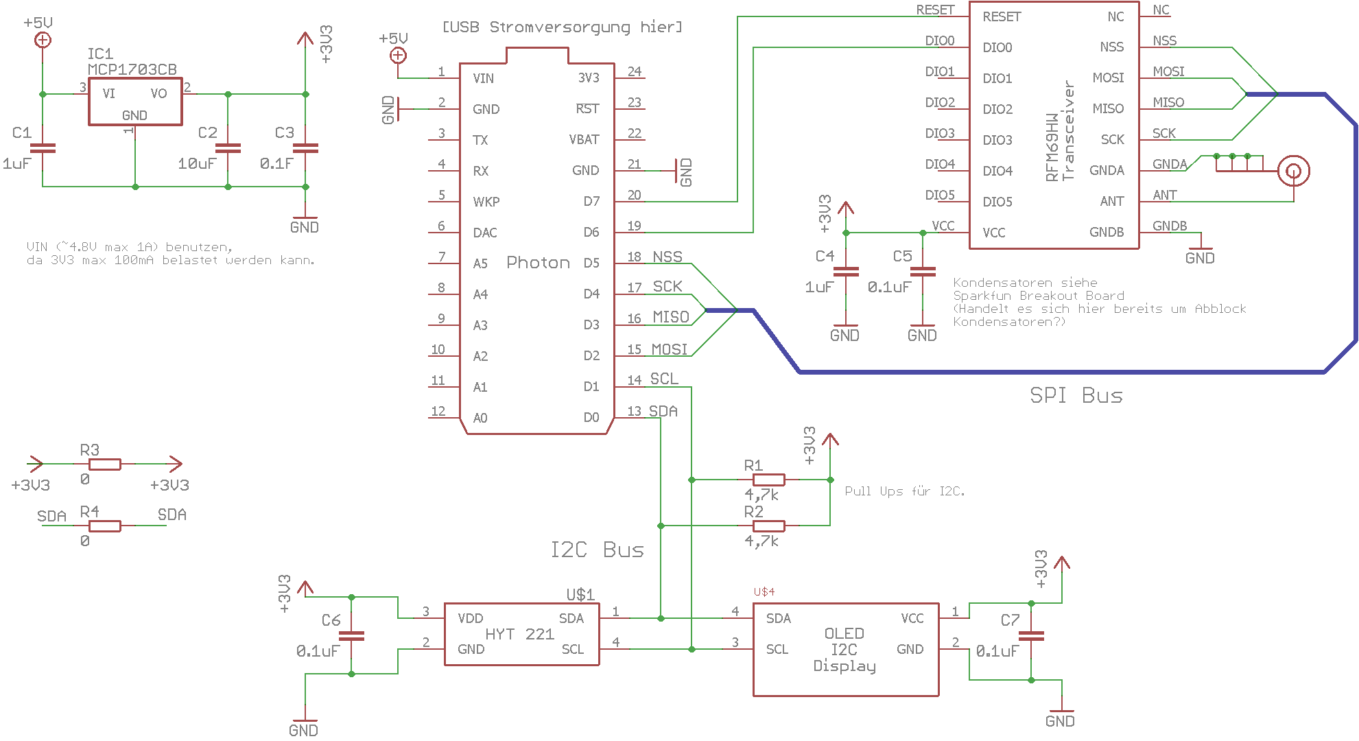

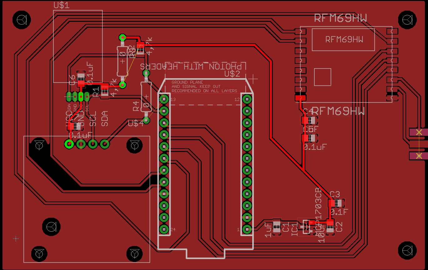

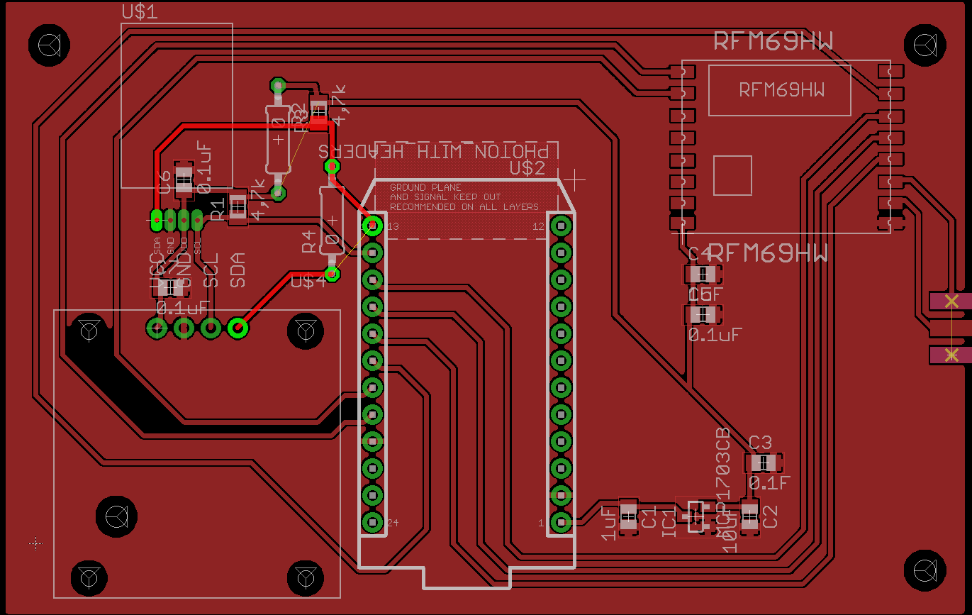

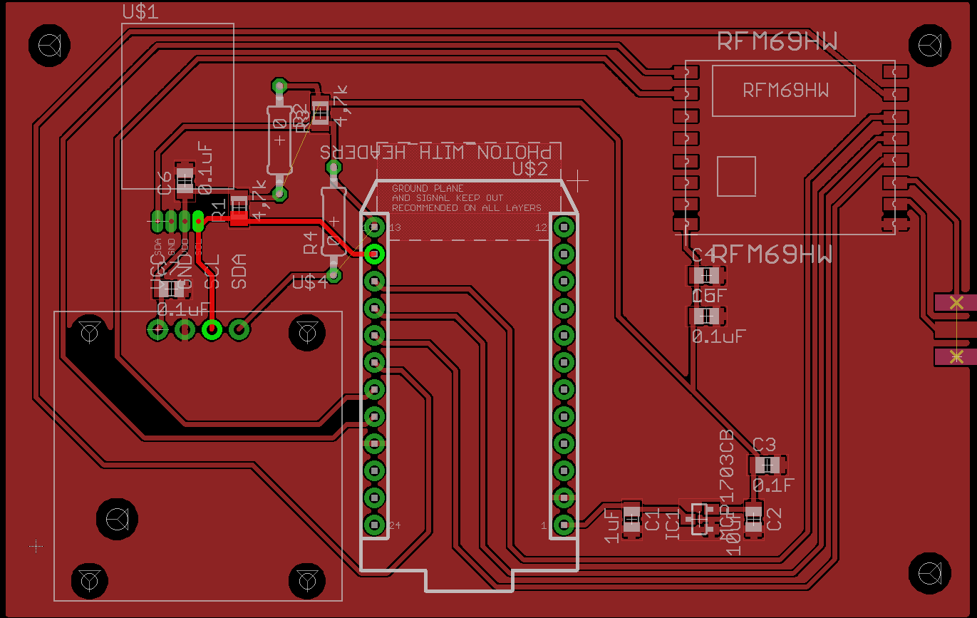

Habe den aktuellen Schaltplan und einen ersten Versuch der Platine als
Bilder angehängt.
Die Pinnamen lassen sich bei mir nicht ändern, die Devices sind aus
externen Libraries.
Für die Drahtbrücken habe ich 0 Ohm Widerstände genommen. Scheint als
wäre das eine gängige Praxis.
Die Pads rechts an der Platine sind für einen SMA Stecker. Den Bottom
Layer lasse ich bei denen weg.
Die restlichen Airwires bei den 0 Ohm Widerständen bekomme ich irgendwie
nicht weg. Laut "run length" ist aber alles verbunden, wie es soll.
Ich bin mir allerdings bei folgenden Dingen nicht ganz sicher:
- Kann ich Leitungen unter die RFM69 Platine legen?
- Kann ich SDA und SCL so mit den Widerständen legen, oder müssen die
Routen nach Möglichkeit ohne Zweigung verlaufen?
Würde mich über ein kleines Feedback/Verbesserungen freuen, bevor ich
das ganze mal in Auftrag gebe!
Eine Sache vergessen:
- Könnte ich auch die 3V3 Leitung direkt an das Pad des RFM69 legen (wie
bei den I2C Devices), ohne die Verzweigung weiter unten oder hat es
irgendeinen Nach/Vorteil wenn die davor geschalteten Kondensatoren
näher/weiter weg von der restlichen Schaltung sind?
