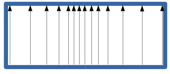

Das Sektorhorn wird von einem Rechteckhohlleiter gespeist, dessen
Feldverteilung aussehen sollte wie die aus meinem Anhang (H10 Welle).
Warum ist nun der 'flache' Verlauf der Abstrahlungscharakteristik
senkrecht zu der breiten Öffnung des Sektorhorns?
Intuitiv würde ich jetzt sagen, dass die Abstrahlung parallel zur
aufgeweiteten Seite verläuft...
Viele Grüße,
Falk

OP #4651146
Hallo Wolfgang,
danke zunächst mal für deine Antwort.
Ich habe mir auch schon versucht die Lösung mit Hilfe des Huygensschen
Prinzips herzuleiten.
Was ich nicht verstehe ist die flache Abstrahlung senkrecht zur
aufgeweiteten Seite des Horns.
Wenn ich mir jeden Punkt des Horns als elementare Kugelwelle denke und
diese im Fernfeld superpositioniere, sollte doch eine Abstrahlung
parallel zur aufgeweiteten Seite entstehen?
Warum ist die Abstrahlung aber stets senkrecht zur längeren Seite?
Danke und viele Grüße,
Falk
Gast #4653042
Nein. Das Superponieren ergibt mathematisch von der Form her ein
2D-Fourier-Integral, weil die Greensche Funktion des freien Raumes eine
e-Funktion ist. Nur läuft die Fouriertransformation hier bezüglich der
Ortskoordinaten und nicht, wie gewohnt, bezüglich der Zeitkoordinate.
Das ändert aber nichts an den Eigenschaften der Fouriertransformation:
große Antenne  -> schmaler Strahl
kleine Antenne -> breiter Strahl
Das kennst du ja: Je größer eine Antenne, desto besser ihre Bündelung.
Je länger ein Broadside Array (Querstrahler) ist, desto schmaler ist
seine Keule. Das kommt daher, dass die Gleichphasigkeit der
Einzelbeiträge umso schneller mit dem Winkel wegläuft, je länger die
Antenne ist.
So ist es auch bei jeder vernünftig entworfenen Antenne. In der Ebene,
in der sie eine große räumliche Ausdehnung hat, bündelt sie stark. In
der Ebene, in der sie schmal ist, hat sie ein breites Diagramm. Mit der
Polarisation hat das übrigens erstmal wenig zu tun.
Siehe auch Mobilfunk-Basisstationsantennen. Die bündeln in der
vertikalen Richtung (es soll ja keine Leistung in den Himmel gehen),
aber in der horizontalen Richtung decken sie einen 120-Grad-Sektor ab.
Jetzt sieh dir mal deren Form an.

Gast #4655250
Vielleicht kann man das am besten über die Fouriertransformation
verdeutlichen. Die Apertur des Horns ist ein Rechteck d.h.mathematisch
eine rect-Funktion in x- und eine rect-Funktion in y-Richtung. Die
Fouriertransformierte der rect-Funktion ist die si-Funktion d.h. F{rect
(t)} = si(pi*f). Je schmaler die rect-Funktion ist, desto breiter wird
die si-Funktion. Im Grenzfall wird die rect-Funktion zum Dirac-Stoss und
die si-Funktion wird unendlich breit (F{Diracstoss} = 1 d.h. alle
Spektralanteile sind vorhanden). Umgekehrt gilt: je breiter die
rect-Funktion wird, desto schmaler wird die si-Funktion. Im Grenzfall
hat man also einen konstanten Wert (1) und die Fouriertransformierte ist
dann ein Dirac-Stoss bei f=0. Übertragen auf das Horn ergibt sich dann,
das die breitere (schmalere) Seite eine schmalere (breitere)
Abstrahlungscharakteristik aufweist.
