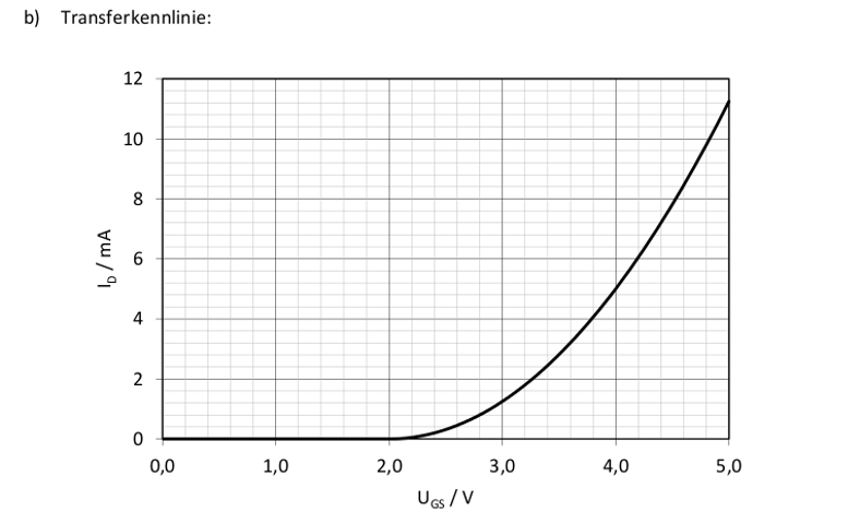

Guten Abend,
ich habe Verständnisprobleme bei den Kennlinien des MOSFETs. Beim
Bipolartransistor gibt es ja 2 (häufig benutzte) Diagramme: die
Ausgangskennlinien (Ic(Uce,Ib)) und die Eingangskennlinie (Ib(Ube)).
Beim MOSFET ähneln die Ausgangskennlinien ja sehr denen des BJT.
Lediglich die Eingangskennlinie gibt es ja eigentlich nicht, da im
statischen Betrieb kein Eingangsstrom fließt. Stattdessen ist in meinen
Übungsaufgaben dann meist die Rede von einer Transferkennline. Damit ist
dann die Funktion Id(Ugs) gemeint. Ich raffe aber nicht wirklich wie man
darauf kommt, und was diese Kennlinie bedeuten soll.
a) Die Kennlinie Uds(Ugs) ist ja abhängig davon, in welchem Betrieb sich
der Transistor befindet (also Triodenbereich, Sättigungsbereich, etc.).
Und in welchem Betriebsbereich er sich befindet, hängt dann wieder auch
von Uds ab. Wie soll man ohne einer Angabe von Uds etwas mit dieser
Kennlinie anfangen können?
b) Gerade im linearen Bereich ist Id auch stark von Uds abhängig.
Es macht schlichtweg keinen Sinn für mich. Theoretisch müsste man doch -
analog zu den Ausgangskennlinien - ebenfalls wieder eine Schar von
Kurven für unterschiedliche Uds zeichnen.
Grüße

Diese Kennlinie gilt für die angegeben Spannung Uds von z. B. 10V. Das
steht bei der Kurve irgendwo dabei. Man sieht dann wieviel Spannung man
mindestens anlegen muss um auf den gewünschten Strom zu kommen.
Natürlich ist das nur eine typische Kurve. In Wirklichkeit kann die
mindestens um +/-0,5V oder gar +/-1V verschoben sein. Siehe Datenblatt.

Der Eindeutigkeit halber: nennen wir es "Widerstandsbereich" und
"Abschnürbereich", in Ordnung?
Das Diagramm oben zeigt den Abschnürbereich, in dem Id fast nur von Ugs
und fast gar nicht von Uds abhängig ist. Wie Helmut schon geschrieben
hat kann man das in einem ernsthaften Datenblatt auch immer an den
angegebenen Messbedingungen erkennen.
Die Transferkennlinie ist nicht "der Ersatz" der Eingangskennlinie. Wenn
du den Eindruck hast dann vielleicht deshalb, weil beide auf den ersten
Blick ähnlich aussehen. Die Eingangskennlinie des MOSFET ist halt etwas
langweilig (Ig=0)
Würdest du beim Bipolartransistor entsprechend Ic als Funktion von Ube
(oder als Funktion von Ib) aufzeichnen, dann hättest du genau das selbe
Problem, dass die Kurve vom Arbeitsbereich des Transistors abhängig ist
(also z.B. gezeigt für den Linearbereich, nicht mehr gültig im
Sättigungsbereich).

Achso, das ergibt Sinn. In der Aufgabe war auch ein Arbeitspunkt
angegeben.

Mhmm, also mit linearen Bereich meinte ich eigentlich den
Triodenbereich. Dort gilt ja Id = m(Uds) * Ugs + c(Uds). Also Id steigt
linear mit Uds an.
Woher kommt denn der Begriff Transferkennlinie? Den Begriff
transferieren = überweisen? Gibt es den Begriff der Transferkennlinie
auch in anderen Bereichen der Elektrotechnik?
Der ist allgemein üblich. Man betrachtet Schaltungen oder auch einzelnen
Komponenten als BLack box bzw. Vierpol. Eingang und Ausgang.
> Den Begriff
Übertragen. Daher auch Übertragungsfunktion. Was kommt hinten raus, wenn
ich vorn was anlege.
Sicher, überall.
