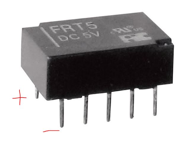

ah ok, jetzt versteh ich wie das Schaltbild gemeint ist, danke. Ich hab
den typ Printrelais 5 V/DC 1 A 2 Wechsler FiC FRT5-DC05V.
Die Transistorschaltung funktioniert schon mal wunderbar. Am Relais
messe ich jetzt zwischen 1 und 10 ca. 4,2V. Da müsste es doch eigentlich
schalten, tut es aber nicht.
Gibt's dafür eine Erklärung?

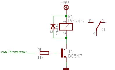

#4651551
> Ich hab
Kannst Du das Schaltbild mal posten ?
Grundsätzlich müsste das Relais lt. Datenblatt mit 4,2 Volt aber
anziehen.
Gast #4651563
Ich hab dieses hier als Vorlage benutzt. Meine einzige Erklärung wäre
ein fehlerhaftes Relais, kommt sowas häufiger vor?
Ich hätte noch ein zweites da, aber das herauslöten wäre ein riesen Akt
wegen den vielen Beinchen :-(
#4651570
Teste das Relais doch erst einmal ohne die Technik drumherum.
5 Volt an die Spule, dann müsstest Du es schalten hören.
Dann mit einem Ohmeter zwischen 2 und 3 bzw. 3 und 4  messen.
Ist das Relais gebraucht, also irgendwo ausgebaut ?
Dann könnte es evtl. defekt sein, halte ich aber eher für
unwahrscheinlich.
Der Basisvorwiderstand kommt mir etwas hoch vor, da muss ich gleich noch
mal rechnen.
Gast #4651572
stimmt die verwendete Spulen-Polarität mit der im Datenblatt überein (1
= + ; 10 = - )? Da dieses Relais gepolt zu sein scheint, wird es
wahrscheinlich mit inverser Polarität nicht anziehen.
So einen Effekt hatte ich mit anderen gepolten Relais auch schon ...
Gast #4651605
HansDampf schrieb:
> Also sind die Zeichnungen im Datenblatt immer so deuten, dass man das
> Bauteil von unten sieht. Wieder was gelernt.
Nein, sie sind so zu deuten, wie es im Datenblatt steht. Such mal im
Datenblatt nach dem Ausdruck "bottom view". Das heißt "Ansicht von
unten".
#4651610
HansDampf schrieb:
> Aber mal den doofe Frage: Was würde passieren wenn ich jetzt in der
> oberen Schaltung einfach + und - vertauschen würde?
- Vertauschen +/- Anschluss des Relais: es schaltet nicht (den Fall hast
Du ja offenbar)
- Vertauschen +/- (+5V/GND) der ganzen Schaltung: die Schaltung arbeitet
nicht und kann auch zerstört werden (besonders, wenn Du auch +/- des µC
vertauschst ;-(
#4651613
Im Datenblatt auf Seite 3 siehst Du neben dem dritten Anschlussbild die
Angabe: "Botton View", das heißt Ansicht von unten. Sieh Dir das Relais
mal genauer an, vielleicht sind die Anschlüsse sogar bezeichnet.
Gast #4651614
Ja habs gefunden. Tja da war ich wohl zu schnell mit dem Lötkolben.
Werde nächstes mal genauer hinsehen. Jetzt muss ich eben wieder alles
ummodeln auf der Platin. Aus Fehlern lernt man. Danke.
#4651962
Welchen Transitor verwendest Du genau, BC547 A, B oder C ?
Wie hoch ist die Spannung die vom uC an den Basisvorwiderstand kommt,
3,3 Volt oder 5 Volt ? Ich denke der Vorwiderstand ist zu hoch und würde
das gerne mal berechnen wenn ich die Angaben habe.
#4653011
HansDampf schrieb:
> Könntest du die Berechnung evtl. posten. Damit ich es auch
> nachvollziehen kann.
ich möchte Dich erst auf diesen Artikel aus dem Forum verweisen. In dem
Beitrag findest Du ein Berechnungbeispiel für den BC547B, also genau
dein Transistor.
https://www.mikrocontroller.net/articles/Basiswiderstand#Beispiel_Transistor_BC547B_.28von_NXP.29_mit_max._40_mA_Last
Und nun weiter mit der Theorie:
Lt. Datenblatt hat die "B" Variante des BC547 eine Verstärkung (hfe) von
200 bis 450. Wenn man das zu Grunde legen würde käme man auf einen
Vorwiederstand der sogar höher ist als 10 k. Darauf gehe ich jetzt nicht
weiter ein.
Aus dem verlinkten Artikel geht hervor das mit einem Verstärkungsfaktor
von 20 gerechnet wird. Ziel ist es eine kleine Uce Spannung zu bekommen.
Das war auch der Grund bei Dir nachzuhaken. Du hast derzeit eine Uce von
0,8 Volt, wenn an Deiner Relaisspule 4,2 Volt anliegen. Diese 0,8 Volt
kamen mir zu hoch vor.
Dein Relais hat 5 Volt und einen Spulenwiderstand von 178 R. Daraus
ergibt sich ein Strom von 28 mA.
Folgende Berechnung für den Basisvorwiderstand stelle ich nun mal für
hfe von 20 an:
R=U/I
U = die Spannung vom Controller (5V) minus der Spannung die über
Basis-Emitter abfällt (ca. 0,7 Volt) > also ca. 4,3 Volt.
Der Spulenstrom ist 28 mA. Geteilt durch den Verstärkungsfaktor von 20,
also 28mA/20 ergibt das einen erforderlichen Basisstrom vom 1,4 mA
Demnach berechnet sich der Vorwiderstand so: 4,3V/0,0014A = 3071R
Ich würde einen 3300R wählen.
