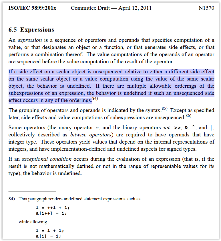

von B. S. (bestucki)
Mark schrieb:
> wenn ich maincounter++ mit maincounter+1 ersetze, funktioniert es. Wieso
> wird ++ nicht erkannt?
Weil es nicht das Gleiche ist.
Mark schrieb:
> maincounter = (maincounter >= 250) ? 0 : maincounter++;
In Textform: Wenn maincounter grösser oder gleich 250 ist, liefere null
und weise den gelieferten Wert maincounter zu. Ansonsten liefere
maincounter, inkrementiere maincounter und weise den gelieferten Wert
maincounter zu.
EDIT:
Wenn maincounter < 250 ist, steht da:
maincounter = maincounter++;
Das ist Unsinn und daher undefiniert.
Falk B. schrieb:
> Naja, in C sind ganz andere Sachen definiert. Auch das hier sollte
> gültiges C sein, denn maincounter wird sich selber wieder zugewiesen und
> DANACH nach einmal incrementiert.
Ist nicht definiert. Aus dem Standard:
> The value computation of the result is sequenced before the side effect
> of updating the stored value of the operand. With respect to an
> indeterminately-sequenced function call, the operation of postfix ++
> is a single evaluation.
Das "indeterminately-sequenced function call" ist das Wichtige dabei. Es
ist nicht definiert, wann der Wert geschrieben wird, daher ist der
gesamte Ausdruck undefiniert.

von Rolf M. (rmagnus)
Lothar M. schrieb im Beitrag #4651358:
> Be S. schrieb:
>> Das ist Unsinn
> Das ja.
> Mitnichten.
Die Wiederholung macht es nicht richtiger.
> Es ist recht genau definert, was da in welcher Reihenfolge
> passiert,
Nein! Die Reihenfolge ist undefiniert! Was überhaupt da passiert, ist
undefiniert! Das gesamte Verhalten ist undefiniert!
> Ergebnis: http://codepad.org/iZpIGHGO
Das ist ein mögliches Ergebnis. Die Abwesenheit von undefiniertem
Verhalten belegt das aber nicht.
W.S. schrieb:
> Bei mir wäre das:
> ++maincounter;
> if (maincounter>=250) maincounter=0;
Das ist aber was anderes. Der TE prüft nämlich vor dem Inkrementieren
den Wert, du erst danach.
Daher also eher:
    maincounter=0;
else
    maincounter++;
Wo ist definiert, dass "i=i++" undefiniert ist?
Mal nachgesehen: im "Standard".
Weil nämlich sowohl "i =" wie auch "i++" dem "i" in der gleichen Zeile
einen neuen Wert zuweisen, ist das nicht erlaubt...
Eigentlich ist auch beim Nachdenken klar, dass das mit dem Postinkrement
und der Zuweisung schief gehen muss. Denn das Gleichheitszeichen
bedeutet ja: "zuweisen, wenn der Term rechts vom Gleichheitszeichen
ausgewertet ist" und der Posinkrement bedeutet: "Inkrementieren, wenn
die Zeile abgearbeitet ist"...
Ich hätte da sowieso so geschrieben:  i>=250 ? 0:i+1;
Nochmal Glück gehabt... ;-)
Nicht ganz: Er bedeutet, dass die Variable frühestens nach dem Lesen
ihres Inhalts und spätestens beim nächsten Sequence-Point (in diesem
Fall also vor Beginn der Abarbeitung der nächsten Zeile) inkrementiert
wird.
Innerhalb dieses Intervalls darf sich der Compiler einen beliebigen
Zeitpunkt für die Inkrementierung der Variable aussuchen. Sie könnte in
diesem Fall also wahlweise vor oder nach der Zuweisung geschehen,
was zu unterschiedlichen Ergebnissen führen würde.
Um die Verwirrung nicht ins Grenzenlose wachsen zu lassen, werden solche
Konstrukte einfach komplett verboten.
Das wollte der TO vermutlich ebenfalls, nur war ihm der Unterschied
zwischen x++ und x+1 wohl nicht ganz klar.

von (prx) A. K. (prx)
Was die Sache hier etwas interessanter gestaltet: ? ist ein sequence
point, bezogen auf die Auswertung links und rechts davon. Nützt aber
nichts, weil dahinter wie schon beschrieben in einem Zweig
  i = i++;
übrig bleibt, und da ist keiner dazwischen. Anders wärs bei
  i = (i++ >= 100) ? 0 : i;
auch wenn das Code zum Haare ausraufen ist.
Marc V. schrieb:
> Beim Fragezeichen habe ich den Vergleich übersehen und der kann
> natürlich so oder so ausfallen, aber warum sollte folgendes auch
> undefined sein:
> maincounter = ++maincounter;
Das ist ebenfals undefiniert, denn ++maincounter ist äquivalent zu
maincounter+=1. Also:
maincounter = maincounter += 1;
maincounter = maincounter = maincounter + 1;
Alles undefiniert. Merke: Sobald zwischen zwei sequence points mehr als
einmal schreibend auf eine Variable zugegriffen wird, wird undefiniertes
Verhalten erzeugt. Eine Zuweisung ist kein sequence point.
Marc V. schrieb:
> Und selbst dies kann nicht undefined sein:
> Denn bei:
> maincounter = maincounter+1;
> meckert der Compiler überhaupt nicht, obwohl kein Unterschied besteht.
Natürlich besteht ein Unterschied. Beim Ersten wird zwei Mal in
undefinierter Reihenfolge schreibend auf maincounter zugegriffen. Beim
Zweiten wird ein Wert berechnet und zugewiesen, also nur ein
Schreibzugriff.
Marc V. schrieb:
> Es muss auf jeden Fall zuerst {mainconter = maincounter} ausgeführt
> werden und danach Rechts erhöht werden.
Der Standard sieht das aber anders und nur der zählt.
Marc V. schrieb:
> Absolut kein Unterschied und vor allem kein undefiniertes Resultat.
Wenn das so ist, dann erkläre mir bitte folgendes Verhalten:
#include <stdio.h>
int main(void){
  unsigned int x = 5;
  x = x++;
  printf("%u\n", x);
  x = x + 1;
  printf("%u\n", x);
  return 0;
Ausgabe:
Kompiliert mit GCC 4.9.3 mit -O3
Dussel schrieb:
> x=x++ ist in C einfach nicht definiert. Wenn das Programm mit der
> Anweisung die dritte Wurzel aus x zieht und danach das Universum
> zerstört, ist das absolut standardgemäß (allerdings muss ich zugeben,
> dass ich nicht weiß, ob der Standard nicht an anderer Stelle die
> Zerstörung des Universums verbietet :D).
Der Standard sagt dazu:
> undefined behavior
> behavior, upon use of a nonportable or erroneous program construct or
> of erroneous data, for which this International Standard imposes no
> requirements
> NOTE Possible undefined behavior ranges from ignoring the situation
> completely with unpredictable results, to behaving during translation
> or program execution in a documented manner characteristic of the
> environment (with or without the issuance of a diagnostic message), to
> terminating a translation or execution (with the issuance of a
> diagnostic message).
Also: Entweder wird die Sache mit unvorhersehbarem Resultat ignoriert,
verhält sich nach Dokumentation oder das Programm wird beendet. Du
müsstest also in der Compilerdokumentation nachsehen, ob das Universum
möglicherweise zerstört wird oder nicht.

Damit legst du an einigen Stellen eine bestimmte Reihenfolge fest, wo
man in C bewusst dem Compiler die Freiheit gelassen hat. Ich verstehe
auch nicht das Problem. Welchen Vorteil hat man denn, wenn alle
blödsinnigen (wie du selbst schreibst) Konstrukte genau definiert sind?
A. K. schrieb:
> In diesem Fall bin ich mir in C99 nicht so sicher.
> `whose value depends upon the order in which side effects are
> evaluated´. Es ist also nicht entscheidend, wie oft geschrieben wird,
> sondern ob sich durch eine andere Reihenfolge etwas ändern kann. Was
> hier nicht der Fall ist.
Entscheiden dafür, ob es eine "ambiguous expression" ist. Die Rationale
ist auch nicht normativ.
Normativ ist in C99 das hier (§6.5 "Expressions"):
"Between the previous and next sequence point an object shall have its
stored value modified at most once by the evaluation of an expression.
Furthermore, the prior value shall be read only to determine the value
to be stored."
Und das ist genau das, was hier schon geschrieben wurde, und es gilt
ohne Ausnahme. Dazu sind übrigens auch Beispiele angegeben:
"This paragraph renders undefined statement expressions such as
i = ++i + 1;
a[i++] = i;
while allowing
i = i + 1;
a[i] = i;"

Dieser Thread erklärt das ganz gut:
http://stackoverflow.com/questions/13714246/assignment-and-sequence-points-how-is-this-ambiguous
Marc V. schrieb:
> Warum ein Ausdruck, der sich ohne Probleme parsen und
>  ausführen lässt, undefiniertes Ergebnis liefern soll, ist für mich
>  nur schwer oder überhaupt nicht zu verstehen.
Weil der Compiler das nicht zu 100% prüfen kann (Zeiger, Casts,
verschiedene Sourcen etc.). Also überlässt man diese Verantwortung dem
Programmierer.

Das ist doch die Crux der ganzen Diskussion. Der C-Ausdruck x = x++ kann
ganz legal auf zwei verschiedene Weisen interpretiert werden, die aber
dummerweise verschiedene Resultate liefern. Und zwar deswegen, weil der
Inkrement-Operator selber bereits eine Zuweisung an x vornimmt und es in
C keine Regel gibt in welcher Reihenfolge die Zuweisungen ausgeführt
werden wenn sich kein Sequenzpunkt dazwischen befindet.
Deswegen sagt der C-Standard "das Verhalten ist undefiniert" und jeder
vernünftige Programmierer wird einen solchen Ausdruck nicht verwenden.
Und zwar deswegen, weil "vernünftig" einschließt, daß man nur Programme
mit wohldefiniertem Verhalten schreibt. Um so mehr als
