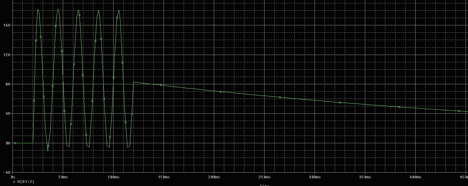

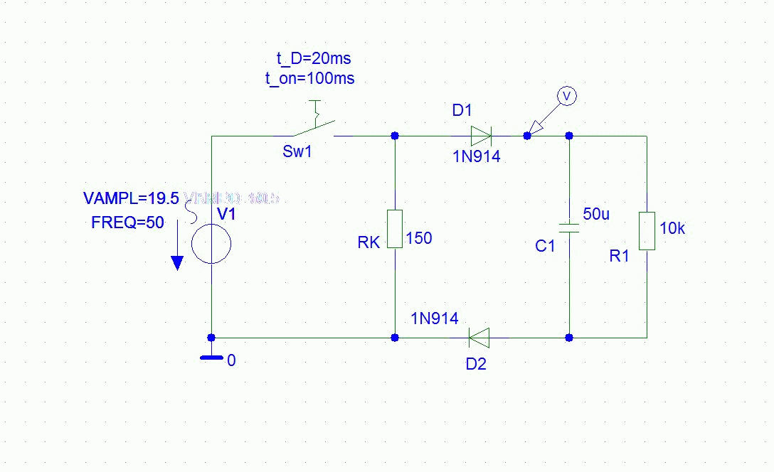

ich habe einen einfachen Wechselstromkreis mit Dioden (siehe Bild).
Leider kann ich mir aber das Ergebnis, d.h. die Simulation nicht
erklären.
Die Dioden verschieben zwar die Sinuskurve in die positive Hälfte, aber
der Kondensator glättet sie nicht. Wo liege ich falsch?
Danke im voraus!

Gästchen schrieb:
> Falscher Massebezug.
Was bedeutet das genau
> Die Spannung am Kondensator dürfte eine Gleichspannung sein.
Das ist sie auch, da ich sie gemessen habe.
> Den Sinn der Schaltung kann ich mir jedoch nicht erklären.
Das ist nicht die komplette Schaltung, sondern nur ein kleiner
Ausschnitt.

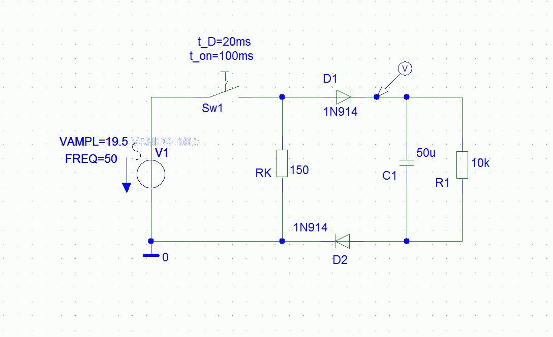

Gast #4651512
Bruno M. schrieb:
> Hat sich erledigt!
> Ich habe die Masse vor die untere Diode gesetzt, dann passt es.
Trotzdem: könntest du den Sinn der unteren Diode D2 erklären?
Imho ist sie überflüssig und wenn du sie weggelassen hättest, dann hätte
es von Anfang an gepasst.
