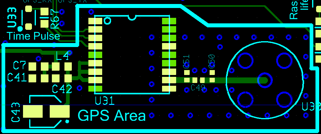

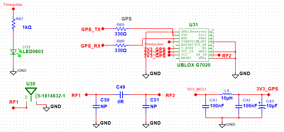

Ich nutze in meiner Schaltungn einen MAX-7C von Ublox, jedoch bekomme
ich leider keinen Empfang.
Ich habe mal die Antenne gemessen (habe gerade zuhause nur ein kleines
300MHz Oszilloskop und Multimeter zur hand) und die passive Externe
Antenne hat einen unendlich hohen Widerstand gegen Masse, ist das
korrekt?
Momentan habe ich die 50Ohm Leitung nicht angepasst, sprich es ist nur
ein 0 Ohm 0402 Widerstand in der Leitung. Die Leiterbahnbreite wurde für
50 Ohm berechnet.
Meine GPS Schaltung ist eigentlich ziemlich Grundlegend, habe ich dort
vielleicht einen Fehler gemacht?
Ich bekomme selbst nach 30 Minuten keinen Fix rein.

Kann gut sein - Du hast hier kein Modell angegeben. Antennen können für
DC offen oder einen Kurzschluss darstellen je nach Typ.
Gaaanz schlecht. Bei Fehlanpassung kann es auch 100% Reflexion geben,
dann kommt nix mehr beim Antenneneingang an.
Da für die Anpassung teures Equipment notwendig ist, wird hier einfach
ein Modul mit integrierter Antenne verwendet.
Du kannst übrigens im GPGSV Record nach den Signal-to-Noise werten
schauen.

Es funktioniert mittlerweile! Anscheinend habe ich vergessen, bzw. nicht
gewusst, das ich noch VCC_RF mit dem GPS Signal verbinden muss...Könnte
auch sein das es nur an der (also doch aktiven?) Antenne liegt.
Vielen Dank für die ganzen Tips!
