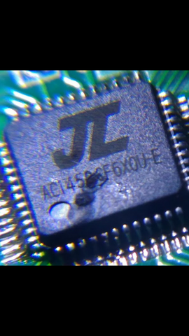

Heute hat mein Tragbarer Lautsprecher (BE-8) den Geist aufgegeben.
Urplötzlich ging nichts mehr und es roch nach verkorkelter Elektronik.
Nach der Obduktion habe ich den gesprengten Chip im Anhang gefunden.
Kann dieser ersetzt werden oder handelt es sich um einen
programmierbaren Microcontroller ?
Freundliche Grüsse
Manu
von Klaus R. (klaus2)
...so aus dem nichts ist der kaputt gegangen? Schwer zu glauben. Wird
aber "custom" sein, also schwer zu besorgen bzw. unprogrammiert nutzlos.
Klaus.
von Magnus M. (magnetus) Benutzerseite
Der Hersteller des ICs ist auf jeden Fall ieyong.
http://www.ieyong.net/en/#
Zu dem Herstellerlogo gab es vor einigen Tagen bereits einen Thread:
Beitrag "Suche HERSTELLER zu diesem IC-Logo"
von Paul R. (atmega9)
Selbst wenn du ihn ersetzen könntest, wird er zu 50% wieder abrauchen.
Das Ding ist vermutlich nicht ohne Grund kaputt gegangen.
IMHO kannst du das aber vergessen. Eine Google-Suche nach "ieyong ac145"
bringt keinen einzigen Treffer. Vermutlich ist das ein anderes Bauteil
mit Firmware und dann umgelabelt. Das wird relativ oft gemacht. So wie
der MCP2200 eigentlich ein pic18f14k50 ist.

Hallo, wenn es die Endstufe ist (muss aber erst wissen, ob das ein
STEREO oder MONO-Lautsprecher is!!), kann man die ersetzen! Glaub nicht,
was die andren hier schreiben. DIe ENdstufen-ICs (meist ist das der
CSC/NS KT 8002 oder BAUGLEICHE auch wie der SSM 2211, LM4871 ,
-MONO-Versionen!!, Falls es die STEREO-Version ist, kann es der TC / LM,
MSC 4863 und baugleiche sein!
Diese genannten Typen sind nur UNTERSCHIEDLICHE Hersteller.
Aber falls es der µP-Controller-MP3-IC aus der AC -Serie selbst ist,
dann haste ganz schlechte Karten ohne meine Hilfe(!!), weil es diese
programmierten System-µPC-IC´s NICHT als Ersatz gibt! Bei mir kannste
den µPC kostengünstig erwerben, denn ich hab die Serie VORRÄTIG!
