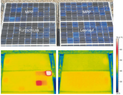

Das Modul soll jedoch nur kurzfristig benutzt werden und als Test
dienen.
Quelle des Bildes im Anhang:
Photovoltaik: Lehrbuch zu Grundlagen, Technologie und Praxis, S. 274
Gast #4654370
janji schrieb:
> Dann viel mir auf, dass beim Kurzschluss des Moduls immer einzelne
> Zellen erwärmt werden. Meine Hoffnung ist, dass es durch diese Methode
> nicht mehr der Fall ist :D
Zellen werden erwärmt, wenn Sonne draufscheint, genau das willst du ja,
damit Leistung rauskommt. Ob Strom in der Zelle wieder abfliesst
(Leerlauf) oder aus der Zelle rausfliesst (Belastung, Kurzschluss) ist
für die Erwärmung eher egal, der Strom macht nicht mal 20% der Verluste
aus.
Gast #4654379
> aus.
da würde ich mir nicht so sicher sein. Beim Kurzschluss wird im
Stromkreis keine Leistung umgesetzt. Da aber ein Strom fließt, erwärmt
sich die Zellen an ihrem Innenwiderstand.
Wenn man außen einen Widerstand hat, setzt er die Leistung um. Diese
Leistung wird dann in der Zelle weniger in Wärme umgewandelt.
Wenn der Zelle die maximale Leistung entzogen wird, dann sollte sie auch
kälter werden.
Gast #4654410
> kälter werden.
Das sollte nicht nur so sein, das ist auch so, wie eine Anfrage vor
einiger Zeit bei Qcell bestätigt hat. Bei Leerlauf wird die Spannung
über interne Rekombinationsvorgänge begrenzt, es fließt also ein
Leckstrom in der Diode, der diese erwärmt. Bei Kurzschluß fließt ein
Strom durch die Diode, der diese erwärmt. Nur bei Betrieb im MPP =
maximale Energieentnahme werden die internen Verluste minimal und die
Zelle ist kälter.
Ist auch logisch, die Zelle absorbiert, da sich ihre Farbe /
Absorptionskoffizient zwischen Leerlauf, MPP und Kurzschluß nicht
ändert, immer etwa gleich viel Energie. Wird keine Energie entnommen,
kann sie nur in Wärme umgewandelt werden.
