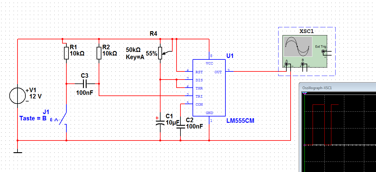

Hallo, ich habe mir ein Punktschweißgerät gebaut
(http://pauls-werkstatt.blogspot.de/2016/02/punktschweigerat-fur-akkuzellen.html)
und zur Steuerung eine monostabile Kippstufe mit einem NE555. Diese ist
nicht nachtriggerbar. Soweit so gut. Wenn die eingestellte Zeit jetzt
aber abgelaufen ist und ich immer noch auf dem Pedal stehe beginnt der
Zyklus von Neuem.
Ich suche also eine Schaltung mit einem NE555, welche nach einem
Startsignal durch das Fußpedal den Ausgang für eine einstellbare Zeit
(0-500ms ! ) auf high setzt den Ausgang erst dann wieder auf High setzt,
wenn der Eingang zwischendurch auf low war.
Wie kann ich diese Funktion realisieren?

OP #4652481
MaWin schrieb:
> Kondensatorkopplung des Schaltersignals
Ich habe meinen Schaltplan mal angehängt. Wo ist der Kondensator
(Dimensionierung?) einzubauen?
Helmut L. schrieb:
> Monoflop z.B. CD4538
Danke für den Hinweis. Die angehängte Schaltung + BC547+Relais existiert
aber schon. Wenn es mit einer kleinen Änderung getan ist, würde ich
gerne bei dieser Lösung bleiben.
