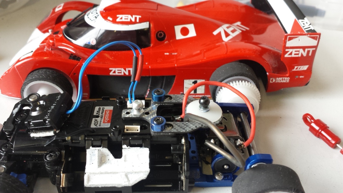

@Stefanus Es ist richtig das man bei größeren Modellen Akku-Packs
verwendet. Im Maßstab 1/10 im Wettbewerb 2S LiPo mit 7,4V und um die
4000 mAh. Mini-Z (M 1/27) haben eine Spannung von 5V und werden mit 4
AAA Einzelzellen gefahren zumeist HV mit 1,25V

Bei Mini-Z Hat Kyosho alle Elektronik, ASF-Empfänger, Fahrtregler,
Servomotorsteuerung, auf eine Platine gesetzt die ca 20x30mm groß ist
