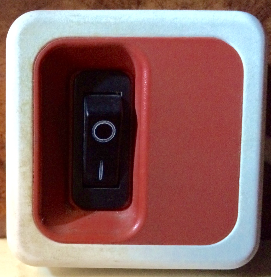

Wer kennt so einen Schalter(komplett)+Bezugsquelle
Gast #4652728
Egberto schrieb:
> Ich benötige so einen Aufputz Schalter, der eigentliche Wippschalter ist
> versenkt. Wer stellt so was her bzw. wo bekommt man den?
> Schon mal vielen Dank für die Infos!
Du benötigst EINEN ?
Na dann lass dir den Einsatz per 3d-Druck fertigen,
und schnappe dir einen Marquardt-Schalter ein.

Das Teil(ich komme da nur nach Absprache ran, und habe dann nur ein
enges Zeitfenster zum Wechseln) ist etwas kleiner als eine normale
Aufputzdose und in einem Schrank/Schublade verbaut - darüber wird ein
Kassensystem vom Netz getrennt.
Sinn dieser Mulde ist, das beim Einstapeln von Ware etc. nicht
versehentlich der Schalter ausgelöst wird.
Ich nehme auch einen anderen Schalter, habe aber noch keinen gefunden,
der diese Funktion so gut erfüllt.
Grüße,
egberto
#4653125
Solche Kompaktsysteme gibt es beispielsweise von Peha, Vimar, Berker
(ehem. Produktreihe von Hager) und Legrand. Das sind Schalter im
45mm-Abmaß.
Generell kannst Du auch mal in Richtung Italien / Spanien schauen. Die
haben da eher kleinere Schalterprogramme in der Anwendung.
Anstelle des versenkten Schalters könntest Du auch schauen, ob Du einen
Schalter mit Schutzabdeckung findest.
Warum wechselst du nicht bloss den schwarzen Schalter ? So einer ist
doch handelsüblich.
Solche Schalter sehen heute halt anders aus, nicht im 70ger Jahre Stil.
ARS1553AR012ABCBGR aus
http://engelking.de/sites/default/files/1550-1350_BioCote.pdf
