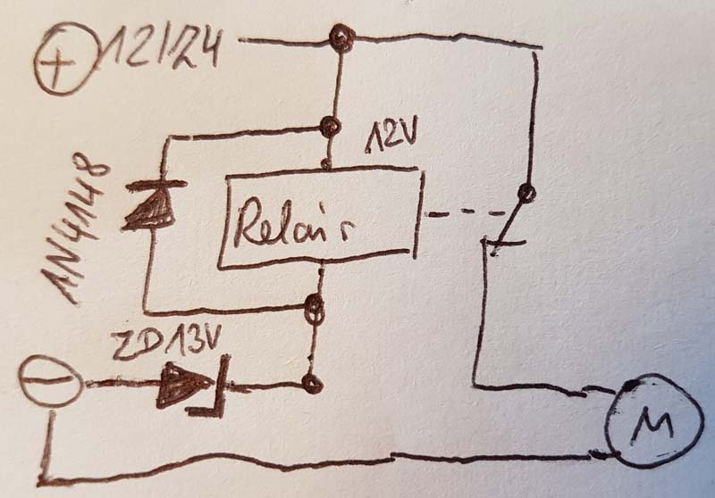

OP #4653543
War fast perfekt!
Zum Thema Z-Diode habe ich mich noch etwas weiter eingelesen. Da Ja nur
die Restspannung durchgelassen wird, habe ich eine 13V Z-Diode genommen
und steuer damit ein mini-Relais (inkl. Freilaufdiode) an, über welches
dann die Gesamt-Spannung zum Lüfter durchgeschaltet wird.
Vielen Dank für den Hinweis auf dieses Bauteil.
VG An

OP #4653584
Hey Michael!
Deine Lösung ist sicher die optimalste. Die exakte Spannungen habe ich
nicht mehr im Kopf. Es kann auch sein, dass es 13V und etwas über 24V
waren.
Leider habe ich das TL431 Bauteil nicht im Sortiment. Bei der nächsten
Bauteil-Bestellung werde ich meine provisorische Schaltung (siehe
Anhang) mit Deiner revidieren!
Zumind. funktioniert es mit dem Relais einwandfrei, auch wenn es eine
Notlösung ist. Somal es auch seltenst vorkommt, dass die Last
eingefordert wird und die USV anspringen muss...
Was müsste ich bei Deiner Schaltung anpassen, wenn die Spannungen nach
oben abweichen? Wie viel Strom der Lüfter konkret verbraucht habe ich
nicht nachgemessen. Die Angabe stammt vom Aufkleber (klar ist es
variabel).
Vielen Dank für Deine Korrektur!
