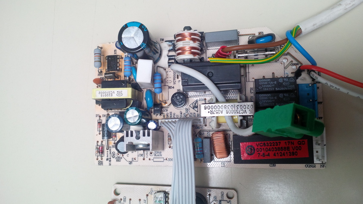

Hallo, seit kurzem funktioniert mein Klimagerät der Fa. HAIER nicht
mehr.
Habe das Netzteil ausgebaut und gemessen.
Auf der DC Seite beim Trafo ist primär die Spannung vorhanden.
Sekundär nicht mehr. Anscheinend schaltet ein NCP1200P60 über einen
MOSFet
erst die Sekundärspannung durch.?
Bitte um Vorschläge zur Fehlersuche, danke!!

Ja, das ist ein Schaltnetzteil. Du solltest etwas vorsichtig sein, da
die gesamte Primärseite mit 325V gespeist wird. An der Drain des dicken
MOSFet steht bei richtiger Funktion eine Rechtecksspannung mit 325Vss,
die den Trafo mit 30-100kHz antreibt.
Tickt das Netzteil leise vor sich hin?
Primär verdächtig sind der Elko E9 und ein Kurzschluss in der
Sekundärseite, oft durch eine kurzgeschlossene Diode D8 oder in deinem
Fall auch durch eine defekte Z-Diode D16.
E5 solltest du prophylaktisch schon mal wechseln und dann mal auf
Kurzschlüsse messen. Es kann auch nicht schaden, mal zu messen, ob
Widerstand R60 noch seine 1,3 Ohm hat.

Noch ein Hinweis für den TE:
Achte auf jeden Fall darauf, den Regelkreis über den Optokoppler nicht
zu unterbrechen, wenn du das Netzteil einschaltest. Wenn der Optokoppler
dunkel bleibt, wird das Regel IC probieren, die Spannung immer höher zu
treiben, mit schlechten Folgen.
Sollte also ein Kurzschluss einer Gleichrichterdiode da sein, musst du
auf jeden Fall eine neue Diode einbauen und darfst das Netzteil nicht
ohne diese betreiben.
