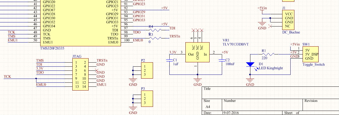

ich habe arge Probleme mit dem LDO TLV70133DBVT von TI. Datenblatt:
http://www.ti.com/lit/ds/symlink/tlv701.pdf

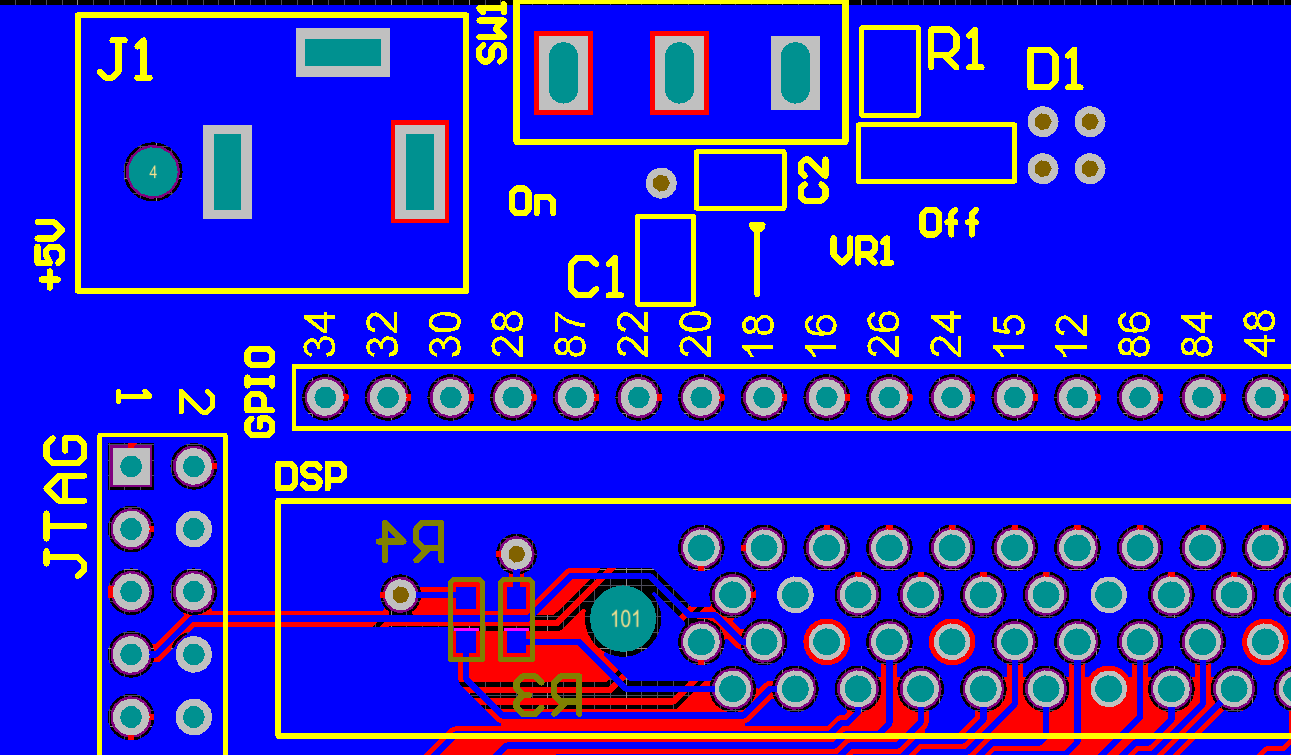

Die wichtigsten Elemente im Schaltplan sowie das Layout (Top und Bottom)
um den LDO herum befinden sich im Anhang. Um weitere Fragen direkt zu
beantworten: Die Leiterplatte ist momenten NUR mit der DC Buchse (J1),
dem LDO (VR1) inkl. Eingangs- und Ausgangskondensator (C1 & C2)
bestückt. Alle weiteren Elemente sind bis dato nicht verlötet, und der
Eingang vom LDO sieht direkt die 5V von der DC Buchse. Eine Last am LDO
ist NICHT angeschlossen, dh er arbeitet im Leerlauf.
Folgendes Problem:
Am Ausgang des LDOs messe ich ca. 4.7V bei einer Eingangsspannung von
5.1V.
Eine Vergrößerung des Ausgangskondensators auf 4.7uF bringt keine
Verbesserung.
Sieht jemand auf Anhieb, woran das liegen kann?
Leider habe ich im Nachhinein gesehen, dass TI ein Layout vorschlägt.
Deshalb habe ich nun bedenken, dass ggf. die Missachtung des
vorgeschlagenen Layouts das Problem sein könnte.
Oder liegt es daran, dass keine Last angeschlossen ist? Das würde
allerdings den Angaben im Datenblatt widersprechen.
Ich bin ein wenig ratlos, und bitte daher um Hilfe.
Vielen Dank.

Gast #4653633
mse2 schrieb:
> Die Anschlussbelegung in Deinem Schaltplan widerspricht der im
> Datenblatt:
> Schaltplan: GND ist 1
> Datanblatt: GND ist 2
Ach du grüne Neune... Zehn mal drauf geguckt, und zehn mal übersehen.
Ärgerlich... :(
Aber vielen Dank, ich werde das mal ändern. Vielen Dank für deine Hilfe.
Gast #4653637
Ich versteh dein Layout bzw. Package nicht. Das hat mehr NC Pins als der
Regler, und wenn er da sitzt wo ich ihn vermute ist OUT und GND
vertauscht?!
Kannst du ein Foto von der echten Platine machen, oder auf dem
Screenshot die Pads hervorheben?
Gast #4653640
Oha, jetzt sehe ich meinen Fehler! Ich verwende auf der Leiterplatte den
TLV704 und NICHT den TLV701.
Ein Blick ins Datenblatt verrät, dass die Pin Belegung der beiden ICs
verschieden ist, und dass mein Schaltplan mit dem TLV701 übereinstimmt.
Ergo kann das alles gar nicht passen. Problem gefunden und behoben.
