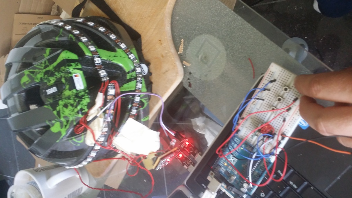

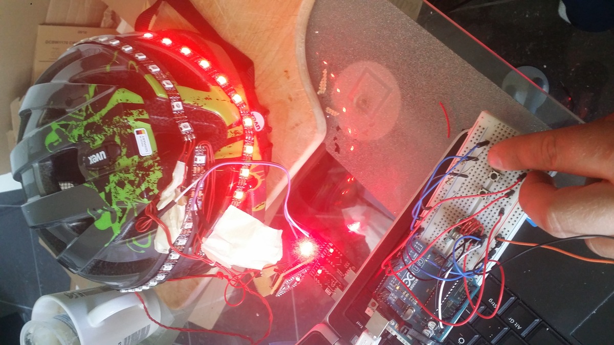

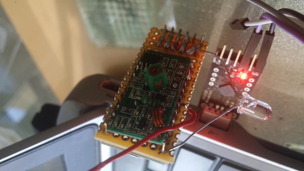

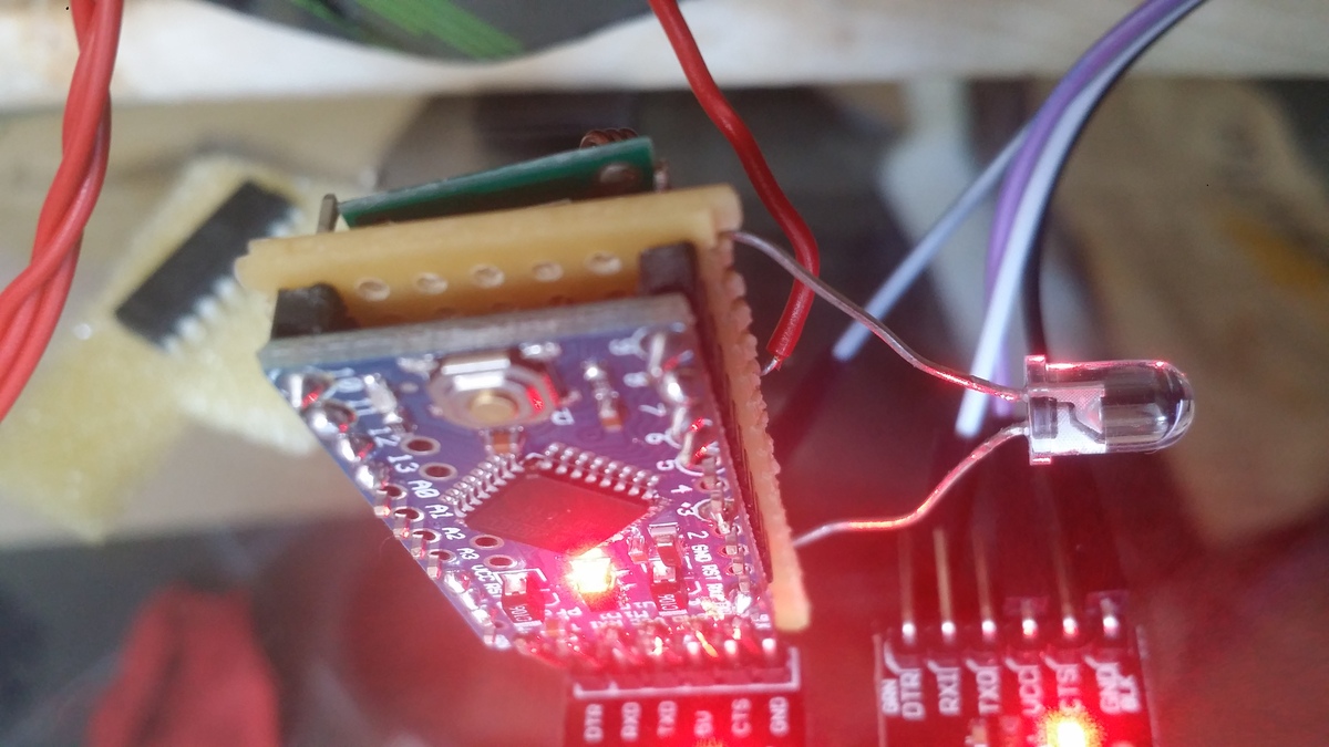

ich habe einen LED Stripe (mit Controller pro LED) und steuere diese mit
einem Arduino mini pro an.
Ansteuern usw. funktioniert soweit.
Wenn ich das Stripe allerdings mit an die vcc (+5) und GND des Ardoinos
anschließe, dann flackern die LEDs (13 Stück) und aus rot wird schwaches
Rot bis Orange.
Die Vermutung die 500 ma des USB Anschlusses liefert zu wenig Strom,
stellte sich mit einem 2A Netzgerät (Handy Ladegerät) als falsch herraus
(gleiches Verhalten).
Wenn ich + und - des Stripes an eine externe separate Stromversorgung
anschließe,  dann funktioniert alles wie gewünscht.
Tipps die ich zur dieser Problematik schon gegoogelt habe (Kondensator
35V 470uf den ich rumliegen hatte) verringert zwar geringfügig das
flimmern aber das Leuchten ist dennoch sehr schwach.
Evtl. liegt es an dem Funkmodul?
Hat jemand noch Tipps oder Ideen? Bin noch Anfänger.
Lösung:
Ich hatte den USB TLL Converter an einem 2A Netzteil angeschlossen ohne
zu beachten, das das TLL Modul ja aus den 2A 500 ma USB macht und somit
kein wirklicher Fehlerausschluss stattfand.
Nun habe ich den nur zum Programmieren benutzten TLL Converter
abgeklemmt und mit dem 2A Netzteil verbunden und siehe da: Problem
gelößt, vielen Dank für alle Tipps
