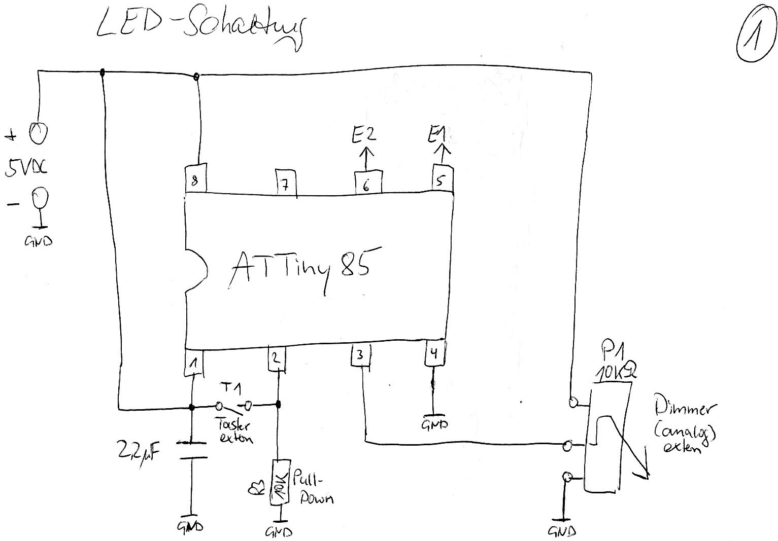

Huhu und Hallo,
ich suche für mein Bastelprojekt, ein
Hobbyelektroniker/Hobbyprogrammierer, der mir hilft, meine Schaltung zu
optimieren und ggf. den Code für einen ATTiny85 umschreibt. (falls er
umgeschrieben werden muss) :)

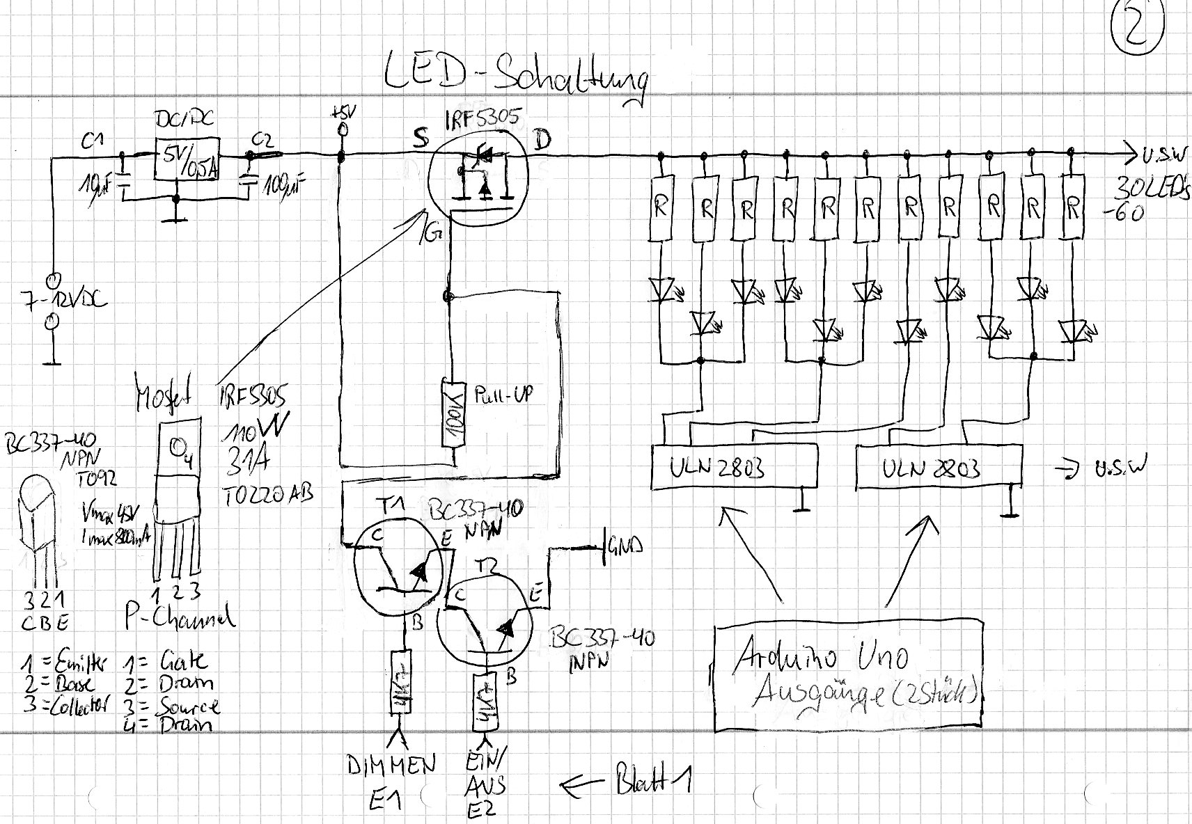

Ich möchte gern mehrere LEDS ansteuern über ein Mosfet, das ich gesamt
Aus- und Einschalten und gesamt Dimmen kann. Die Schaltung funktioniert,
allerdings möchte ich sie etwas optimieren.
Schaltung LED - Bild 1 und Bild 2

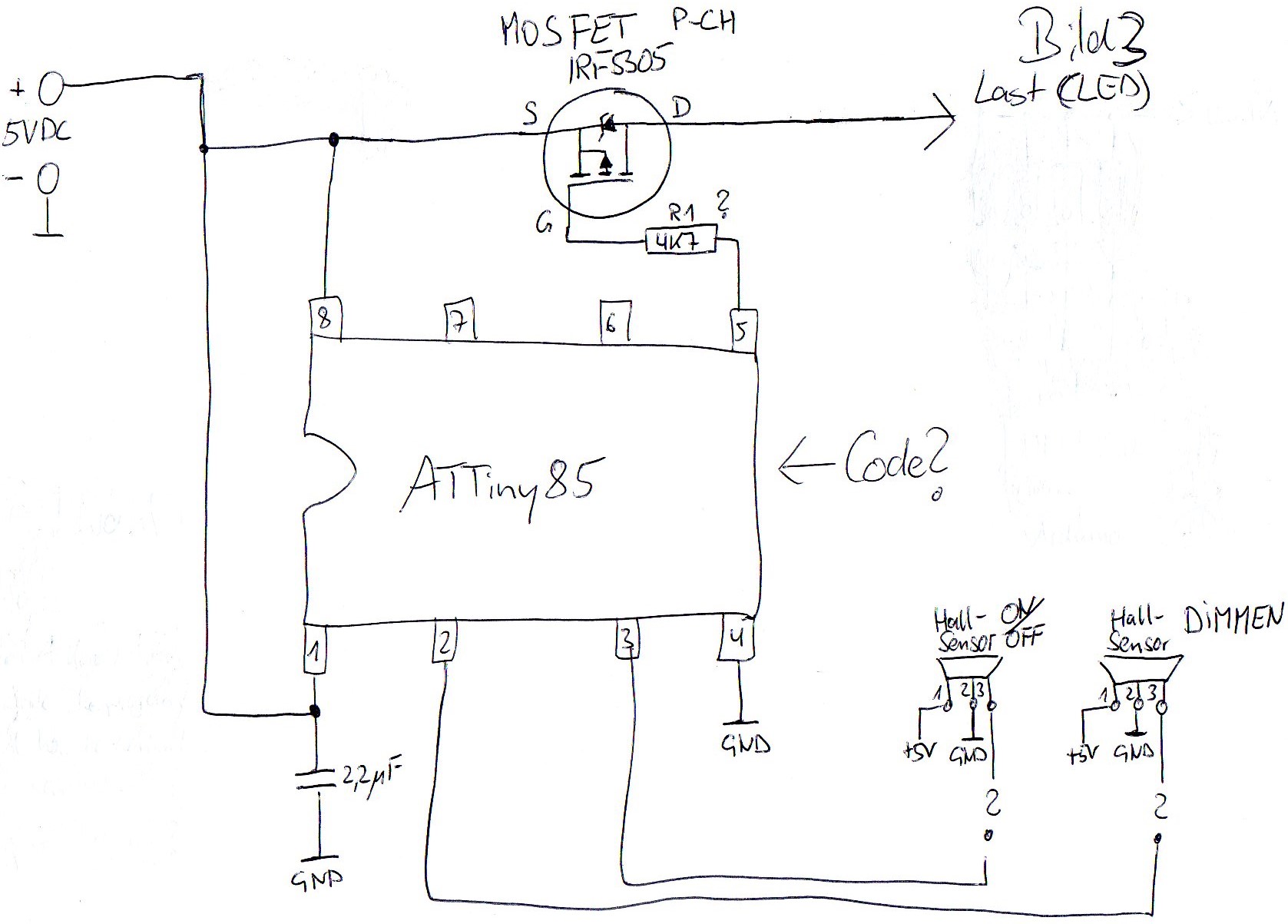

Da ich diese LEDs in einem Bild einbauen möchte, was mit einem Rahmen
versehen ist, sehen natürlich Potenztiometer und Schalter sehr doof aus
Daher wollte ich gern die beiden Eingänge für den ATTiny85 (Poti und
Schalter) mit Hallsensoren ersetzen, so dass ich mit einem Magneten das
Bild Ein- und Auschalten kann, sowie dimmen.
Bild 3
Dabei muss die Helligkeit natürlich beibehalten werden, jenachdem wie
lange man den Magneten dagegen hält. Also genau so wie ein Dimmer. Nun
suche ich einen Hobbyelektroniker oder auch Hobbyprogrammierer, der oder
die mein Wunsch umsetzen kann.

von Hans-Georg L. (h-g-l)
Ersetze den Schalter durch einen und den Poti durch zwei Reed-Kontakte
für Up/Down und änder die Software entsprechend. Oder du klopfst Nägel
in deinen Rahmen und überbrückst die durch ein Metallstück

von Michael B. (laberkopp)
Du möchtest also mit dem ATTiny85 nur die LEDs alle zusammen dimmen, die
vom Arduino per ULN2803 angesteuert werden.
Ist das wirklich sinnvoll, kannst du nicht den Arduino umprogrammieren
so daß er den Job gleich mitübernimmt, das wäre keine zusätzlichen
Bauteile kosten ausser deinen Hallschaltern.
Nun ja, wenn es so bleiben soll:
Der IRF5305 benötigt 10V weniger als am Source liegen um
durchzuschalten, da +5V am Source sind also -5V. Das passt nicht. Nimm
einen LogicLevel P-MOSFET. Für die 0.5A tut es ein IRLML5203 oder
NDS332, da braucht man kein TO220. Es täte auch ein TO92 PNP Transistor
wie BC369 mit 220 Ohm als R1.
Man braucht auch die beiden BC337 Transistoren nicht, so wie in Bild 3
ist schon in Ordnung. R1 darf bei MOSFETs sogar 0 Ohm haben, also
entfallen, die logische Verknüpfung kann der uC besser machen.
Das Programm ist eher einfach
uint8_t pwm=128,onoff=1,key=0,lastkey=0;
void setup(void)
   pinMode(2,INPUT_PULLUP);
   pinMode(3,INPUT_PULLUP);
   analogWrite(5,pwm);
void loop(void)
    key=!digitalRead(2);
    if(key&&key!=lastkey)
        onoff=!onoff;
    else if(!digitalRead(3))
        pwm++;
    else goto skip;
    analogWrite(5,onoff?pwm:0);
skip:
22
    lastkey=key;
23
    delay(10);
24
Nur ist der Code Arduino-like und müsste für den ATTiny85 angepasst
werden. Als Hallschalter tun es TLE4905. Die Helligkeit läuft in ca. 2.5
Sekunden hoch und beginnt dann wieder bei 0.
von Marie G. (marie61)
Huhu Michael,
das ist ja echt total lieb von dir... einfach mal eben alles zu
beantworten und dir so viel Mühe zu machen. WOW
Richtig, es sollen alle LEDs auf einmal gedimmt werden. Den Arduino
benötige ich leider komplett für die Led-Ansteuerung, da ist kein PIN
mehr frei und mit Shiftregister und Multiplexern kenne ich mich nicht
aus. Also habe ich einfach einen billigen ATtiny85 genommen für die
Grundfunktionen Ein/Aus und DIMMEN.
Ich hatte es schon einmal mit 2 Transistoren gemacht, daher jetzt lieber
ein Mosfet, weil die Transistoren irgenwie am flackern waren. Naja, mit
Mosfet ist es ohne flackern an den LEDs.
Ich werde es mal so ausprobieren, wie du es vorgeschlagen hast... Mosfet
und direkt an den Tiny. Ich kann nur kein SMD löten, daher muss ich beim
TO220 bleiben. In meinem Alter wackeln und zittern schon die Hände ;)
Ich probiere es auf jeden Fall mal aus und berichte dir, muss aber erst
ein paar Bauteile bestellen. Und dann muss ich es ja auch noch in den
Tiny bekommen *freu
Lieben Gruß
Marie
