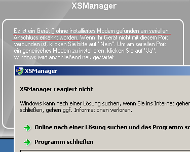

Bilder sagen mehr als tausend Worte.
Im Anhang ein Bild von einer "Onboard-Surfstick-Software" eines
E-Plus/Blau.de gebrandmarkten Sticks.
Es ist das absolute Gegenteil von:
Jens M. schrieb:
> Neuerdings gibt es Surfsticks, die vom Rechner als Netzwerkschnittstelle
> erkannt werden. Keine Ahnung wie da die Standardklasse heisst, aber die
> funktionieren ohne Extra-Treiber.
Weißt du wie das dann funktioniert? Per PPTP reinwählen?
