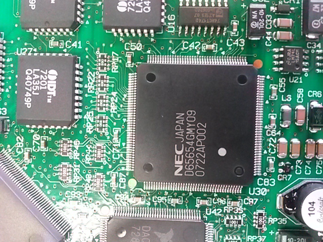

Das ist ein Custom-Chip, kundenspezifisch angefertigt von NEC für NI.
Wie aus dem Datenblatt der Familie zu erkennen:
http://www.datenblatt-pdf.com/PDF/713187/UPD65654-pdf.html
handelt es sich um ein Bauteil, dessen Funktion aus Standardzellen
zusammengesetzt wird. Also so etwas wie "maskenprogrammierte Logik".
Dieses Teil wird nur von NI zu beziehen sein, außer irgendjemand hat es
- ausgeschlachtet
- im Rahmen eines Overstock-Ankaufes erworben (Broker).
Beide Alternativen sind Glückssache. Beim Kauf eines Bauteils
unbekannter Herkunft unbedingt auch die weiteren Zeilen des Aufdruckes
vergleichen. Der Datecode darf variieren, aber alles, was auf die
Maskenversion hinweist, sollte identisch sein.

Vielen Dank für die Umfassende Antwort!
