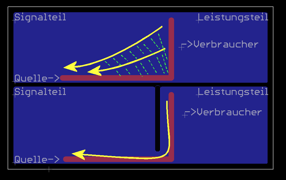

ich habe eine Schaltung entworfen, welche auf mehreren unterschiedlichen
Schaltungstypen basiert.
- 1. Teil Leistungselektronik  mit MosFets, welche Ströme von ca. 10
Ampere schaltet
- 2. Teil Analog-Elektronik mit Operationsverstärkern
- 3. Teil Digitale Elektronik mit Mikrocontrller.
Ich bin jetzt am überlegen, wie ich das PCB-Layout optimiere, damit der
Leistungsteil, sowie der Digitalteil die analogen Signale (sind
teilweise nur wenige mV möglichst wenig stören.
Räumlich habe ich die Teile voneinander getrent. Die Stromversorgung
erfolgt aktuell über den selben Spannungsregler.
Wäre es hier sinnvolle separate Regler zu verwenden?
Und ist es Sinnvoll eine gemeisame Massefläche zu verbauen, oder eher
einzelnen Masseflächen mit Verbindungen über schmale Leiterbahnen.
Gibt es hierzu irgendwelche Richtlinien / Grundlagen-Literatur woran man
sich orientieren kann?

Kanns ein. Wichtig sind aber auch HF-Filter, je nach Strombedarf als RC
oder LC Filter.
Ja.
>oder eher
Eher nicht.

Muß nicht sein, aber kann hilfreich sein.
Zumindest sollte die Spannung gut befiltert werden.
Das Hauptproblem sind Ströme zum Leistungsteil, die über die gemeinsame
Masse fließen.
Sorge also dafür, dass der Analogteil keine Spannungsdifferenzen sieht,
die durch den Stromfluss zum Leistungsteil verursacht werden.
So kann es sehr zweckmäßig sein, die Massefläche aufzutrennen und nur an
der SV als Sternpunkt zusammen zu führen.

Was beim Entwurf des Leistungsteils ganz gut hilft, ist, die
aufgespannte Fläche zwischen Versorgung und Masse zu berücksichtigen.
Hier kann es helfen, die Massefläche an die Versorgungsleitung
anzupassen, z.B. durch gezielte Unterbrechungen bzw Schlitze.
Im Bild dargestellt: Oben durchgängige Massefläche, unten Massefläche an
die Versorgungsleitung angepasst.
Der Strom  geht bei einer Massefläche nicht genau unterhalb der
Versorgung durch sondern läuft verteilt über die Fläche zurück zur
Quelle. Dadurch spannst du eine Fläche auf, die Störungen abstrahlt.
Hinzu kommen noch die von U.M erwähnten Spannungsdifferenzen im
Signalteil.
