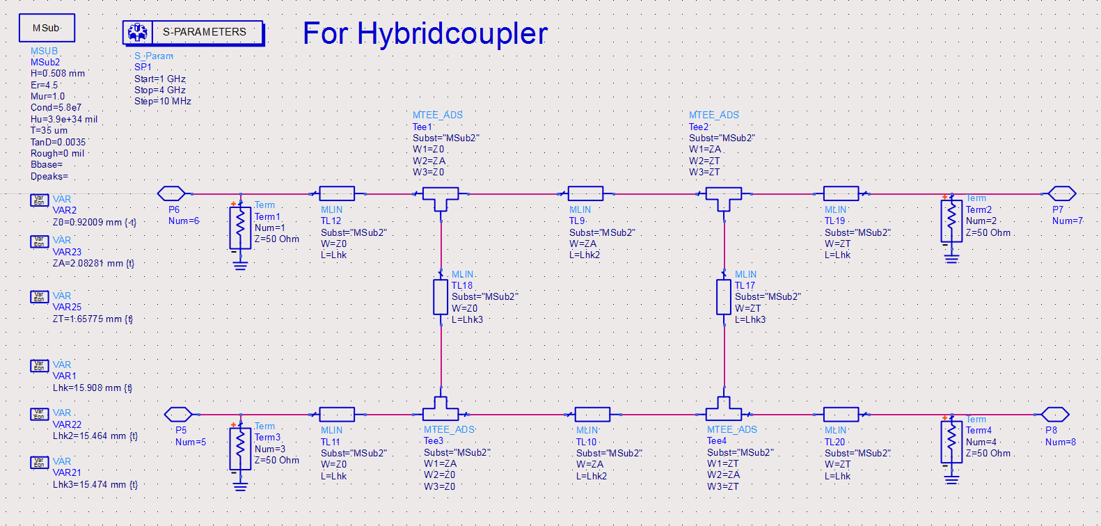

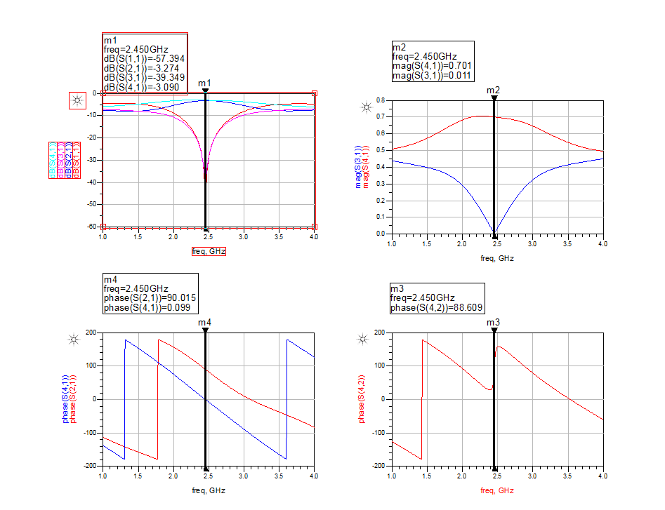

Ich habe einen 3db Branch Line Koppler Simuliert. Oben sind die
Diagramme dazu.
Meine Aufgabenstellung verlangt es aber das ich einen 3.22db Koppler
baue. Jetzt habe ich das Verständnisproblem das mein Koppler nurnoch in
der Horizontalen Symmetrisch ist und nicht mehr in der Horizontalen.

Somit muss bei 3dB
S11 -> Reflexionsdämfung   = groß sein (-40 db - -100 db)
S21 -> Transmission        = genau 3 dB
S41 -> Transmission        = genau 3 dB
S31 -> Isoliert somit      = groß sein (-40 db - -100 db)
Laut Bild müsste ich dann den Koppler S41 und S21  noch besser auf 3dB
bekommen oder?

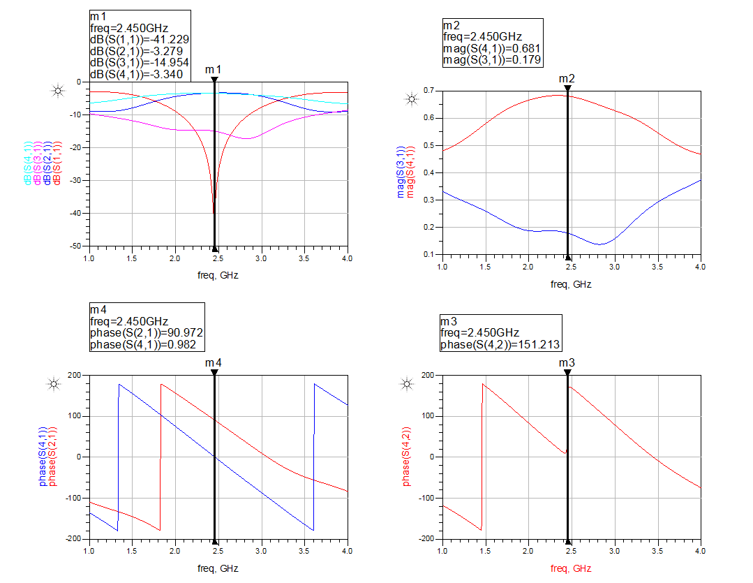

Somit muss bei 3.22dB
Berechneten Werte:
S21 -> Transmission        = genau 3.22 dB
S41 -> Transmission        = genau 3.22 dB
Warum ist mein S31 so seltsam?
Sehe ich das richtig?
OP #4654782
Die frage ist:
1.) Warum geht mir Port 3 in die Knie?
2.) Bei einem 3.22 dB Koppler sind Port S21 und S31 nicht gleich,oder?
S31 sollte in diesem Falle 3.22dB haben. Doch welchen Wert hat S21?
Dadurch das es ja kein 3 db Koppler mehr ist wird die Leistung ja nicht
mehr genau gleich aufgeteilt oder?
3.) Welche Werte würde man für S21 und S31 erwarten?

1. wenn port 1 immer noch gut angepasst ist, und die ausgänge 2 und 4
nichtmehr ~3dB transmission haben, wo soll dann denn die leistung hin,
außer an port 3?
2&3. ich denke du meinst S21 und S41, S31 soll ja entkoppelt sein.
für S21 und S41 erwarte ich 3.22dB annähernd. so wie du es spezifiziert
hast. also amplitude ca 0.69. der rest der leistung geht entweder zu
lasten einer schlechteren eingangsanpassung (S11) oder einer
schlechteren entkopplung (S31), was auch schon in dem bild zu sehen ist.

Ah Entschuldigung, ja ich meinte S31 und S21. Das mit der schlechteren
Eingangsanpassung und Entkopplung leuchtet ein.
Und wenn ich das richtig verstanden habe, wäre das Hauptziel S21 und S41
beide auf 3.22 dB zu bekommen mit einer Phasenverschiebeung von 90°. Und
s31 sowie S11 eine gute Eingangsanpassung wie Entkopplung zu
gewährleisten.
Dann hätte ich noch eine Frage. Kann man so etwas realistisch erreichen
oder wie stark sind da die Abweichungen?

ja schmeiss halt den optimizer an.
ich mutmaße jetz mal und sag dass bei S41=S21=-3.22dB und S11<-40dB du
evtl mit bisschen tricksen noch ein S31<-20dB rausholen kannst.
gerechnet hab ichs nicht, auch nicht simuliert.
aber probiers selbst aus, du bist doch schon im MWO drin...?!
