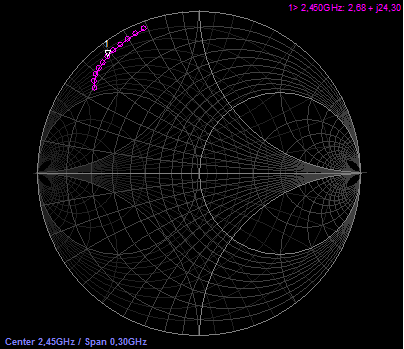

ich versuche gerade eine meanderförmige PCB BLE Antenne für einen nRF52
abzustimmen. Dafür habe ich einen VNA und eine ganz verständliche
Anleitung vom Chiphersteller Nordic
(file:///C:/Users/gepr/Downloads/nWP-017_Antenna_Tuning.pdf). Das Layout
des BLE Teils ist zu nahezu 100% aus dem Referenzlayout übernommen und
grundsätzlich funkt die Schaltung auch ca. 15 Meter. Da müsste aber
deutlich mehr gehen, darum wollte ich die Antenne abstimmen. Das
Problem: Meine Maßnahmen bewirken genau das Gegenteil dessen, was laut
der Anleitung passieren sollte.
Mein Vorgehen war so:
- Entfernen aller Komponenten, sodass die Antenne zu keinen weiteren
Bauteilen verbunden ist
- Kalibrieren des VNA gemäß dessen Anleitung
- Anlöten der Messleitung (Leitung auf Antennenanfang, Schirmung auf
GND)
- Erste Messung (siehe Messung 1)
- Entsprechend der Anleitung habe ich dann die Länge so lange verkürzt,
bis der 0,02S (=50 Ohm) Kreis erreicht war (siehe Messung 2)

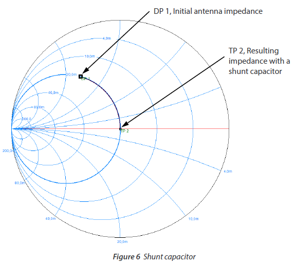

- Nun sagt die Anleitung (siehe Anleitung), dass ein Shunt Kondensator
den Messpunkt entlang des 0,02S Kreises in den Mittelpunkt des
Smith-Diagramms verschieben kann. Also kurz gemäß der Anleitung

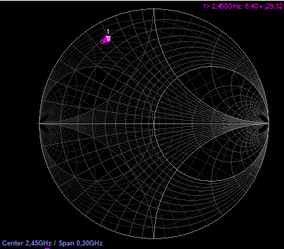

berechnet und erstmal einen etwas kleineren C vom Antennenanfang auf GND
eingelötet. Tatsächlich bewegt sich die Kurve aber in die ganz falsche
Richtung (siehe Messung 3).

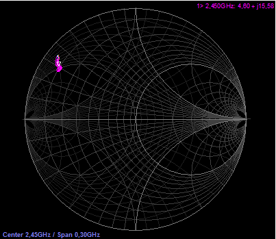

- Bestücke ich stattdessen eine Shunt Induktivität, passt die Richtung
schon eher, aber auch nicht ganz. Und das wäre ja auch völlige Willkür.
Wo ist der Fehler?

Genau das ist das Problem. Verwechselt habe ich sehr sicher nichts. Habe
das Verhalten mit verschiedenen Cs beobachtet.
Mir ist jetzt aber etwas aufgefallen: Wenn ich in Serie 0 Ohm drin habe
und einen Shunt C einlöte, zeigt sich das beschriebene Verhalten. Wenn
ich aber in Serie eine Spule Einlöte, verhält sich das Smithchart
erstmal wie erwartet. Und wenn ich dann einen Shunt-C einlöte kommt es
darauf an, ob vor oder nach der Spule. Nach der Spule, also auf Seite
der Antenne, ist das Verhalten immer noch wie beschrieben. Vor der
Spule, also auf VNA Seite ist das Verhalten grob wie erwartet. Nur ist
das jetzt auch wieder andersrum als gedacht...
