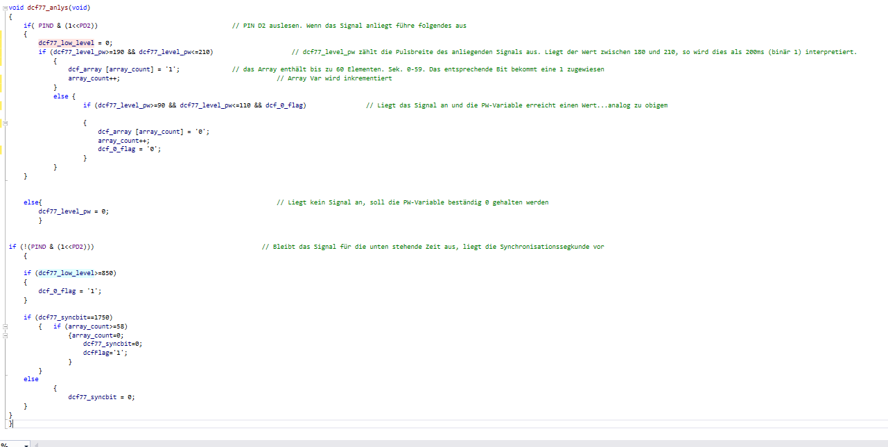

zur Messung des  High-Pegels des  DCF77-Signals  habe ich die im Anhang
dargestellte Funktion geschrieben.
Das für viele mit Sicherheit sofort ersichtliche Problem ist,
dass die Variable array_count für die gesamte Zeitspanne, für die die
if-Bedingung gilt immer wieder  inkrementiert wird, anstatt nur einmal.
Fixe Werte (nämlich 200 und 100) haben wenig Sinn, da diese so gut wie
nie auf die ms genau zutreffen.
Die Stelle des Arrays soll den binären Wert 1 oder 0 zugewiesen
bekommen, danach soll die Variable (einmal) inkrementiert werden.
Hat jemdand eine Lösung?
Gerne auch switch/ case oder Ähnliches.Andere Kritik ebenso erwünscht.
Vielen Dank im Voraus
Michael

Du solltest vielleicht erstmal schildern, was dein Programm genau macht,
das ist mir nicht ganz ersichtlich.
Vermutlich rufst du in einer Schleife immer wieder
dcf77_anlys
 auf und unterscheidest zuerst auf Low oder High Pegel.
Ich nehme an die Variable
dcf77_level_pw
 soll zählen, wie lange der High-Pegel ist, damit du zwischen '0' und
'1' unterscheiden kannst ?
Wo wird diese denn inkrementiert? Gibt es ein Timer, der diese jede ms
inkrementiert?
Und wie du bereits selbst festgestellt hast, wird das so nicht
funktionieren, da
dcf77_anlys
 wohl andauernd aufgerufen wird.
Ein erster Schritt wäre ein PinChangeInterrupt für PD2, der nur
aufgerufen wird, wenn ein Flankenwechsel an besagtem Pin auftritt. Damit
erübrigt sich dein Problem.

Am Einfachsten, wenn du nicht auf den Pegel reagierst, sondern auf die
Änderung des Pegels. Da ich dir nicht empfehlen würde dies per Interrupt
zu machen bedeutet das für deinen Code:
Speichere zwischen, wie der letzte Pegel war und werte bei jedem neuen
Durchlauf aus, ob der Pegel im letzten Durchgang der gleiche war.
Nichtsdestotrotz solltest du dir vorher noch einige Gedanken machen:
- Dein DCF Signal ist ein Störbehaftetes Signal. Deine 100ms/200ms
können von einzelnen Spitzen unterbrochen werden. (Stichwort
Entprellung, welches auch Hinweis auf die konklrete Lösung deiner ersten
Frage ist)
- Vielleicht macht es Sinn, nicht die 100ms/200ms der Austastlücke zu
berechnen, sondern die 800,900 oder >=1800 ms des Signals.
- Gib Magic Numbers, wenn nötig namen und ein #define. Macht das
"feintunen" einfacher, da du nur einen Wert anpassen musst.
- Sind die meisten Magic-Numbers überhaupt nötig?
- Was ist mit dem nicht abgedeckten Wertebereich?

Die Strategie, die empfangene Zeit der Trägerabsenkung
so genau auszuwerten, um zwischen Low und High zu
unterscheiden, macht "den Empfang" nicht besser, als die
simple Entscheidung, Trägerabsenkung kürzer, oder länger,
als 150 ms.
Für die Decodierung ist es vorteilhafter, den Beginn der
Trägerabsenkung zu betrachten:
Ist der Beginn einer Trägerabsenkung 970...1030 ms (oder auch
beim Minutenbeginn 1970...2030 ms) nach Beginn der vorigen
Trägerabsenkung, dürfte das Signal gültig sein.
Eine Abtastung 150 ms nach Beginn der Trägerabsenkung (noch
abgesenkt, oder nicht mehr abgesenkt) liefert den Bit-Wert.
Den Rest macht die Plausibilitätsprüfung des Auswerteprogramms.
- Parity-Check
- Logische Abfolge des Zeitablaufs:
  Dazu sollte dein Programm aber gut Bescheid wissen, wie die
  nächste Minute aussehen muss:
  Dass z.B. auf JJ-02-28 23:59 nur JJ-02-29 00:00 folgen kann,
  wenn JJ ohne Rest durch 4 teilbar ist...
  Das braucht 2 vollständig dekodierte Zeittelegramme.
Ob man den Beginn der Trägerabsenkung mit Interrupt, oder
Polling erfasst, ist wurscht, wenn das oben beschriebene
Abstandskriterium ausgewertet wird. (Auch wenn es in diesem
Forum verbale Glaubenskriege darum gibt...)
Ob die Trägerabsenkung aus deinem Empfänger als High-, oder
Low-Signal kommt, kannst du mit einer LED testen.
Absenkung 100...200 ms ist sichtbar kürzer, als der Rest von
800...900 ms.

Ja, es gibt einen Timer, der jede ms in die ISR hüpft und
dcf77_level_pw inkrementiert.
