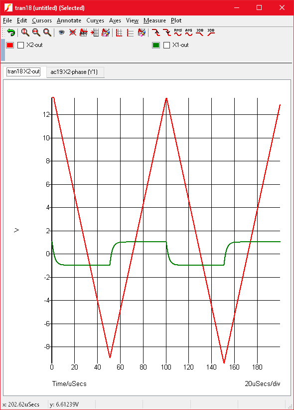

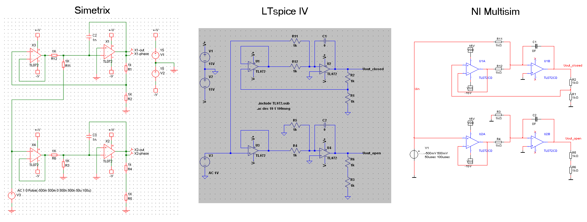

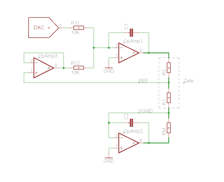

R2 und R1 in der angehängten Schaltung sollen eine chemische Messzelle
repräsentieren.
OpAmp1 stellt eine konstante Spannung "REF" über R1 ein.
OpAmp2 erzeugt eine virtuelle Masse. Über RM wird der Strom gemessen.
OpAmp3 arbeitet als Spannungsfolger.
Nicht mit eingezeichnet sind parasitäre Analogschalter-Kapazitäten nach
GND. In der Rückkopplung befinden sich also RC-Glieder.
Ich möchte nun gerne theoretisch verstehen, für welche Widerstände
R1, R2 und RM die Schaltung stabil ist.
Dazu muss ich für beide Regelschleifen (also OpAmp1 und OpAmp2) wissen
wie groß die Phasenreserve bei der Grenzfrequenz ist. Um die
Grenzfrequenz bestimmen zu können, muss ich wissen mit welcher
Verstärkung (closed-loop-gain?) die OpAmps arbeiten.
Fragen:
Ist bei OpAmp1 die Verstärkung
A = 1 + R2/R1 und
fg = GBP / A ?
Wie bestimme ich die Verstärkung A für OpAmp2 der als I-U-Wandler ja gar
keine Spannungsverstärkung macht?
Ich hoffe jemand kann mir auf die Sprünge helfen oder mir Suchbegriffe
nennen, irgendwie komme ich hier alleine nicht weiter.
Grüße
Tobias

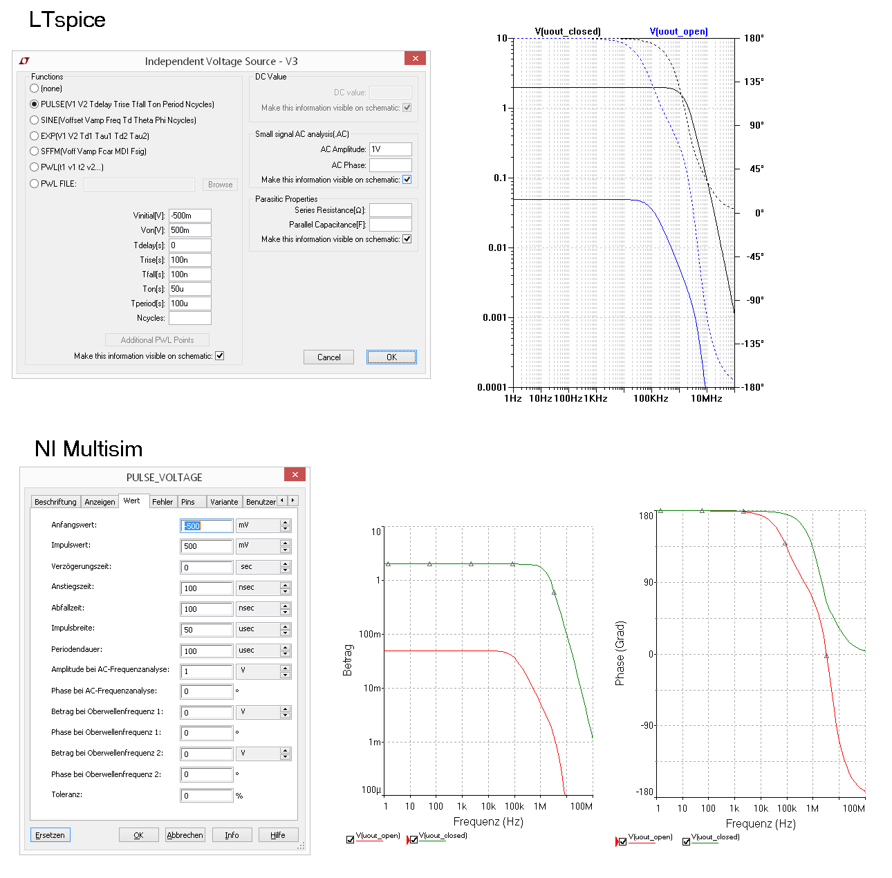

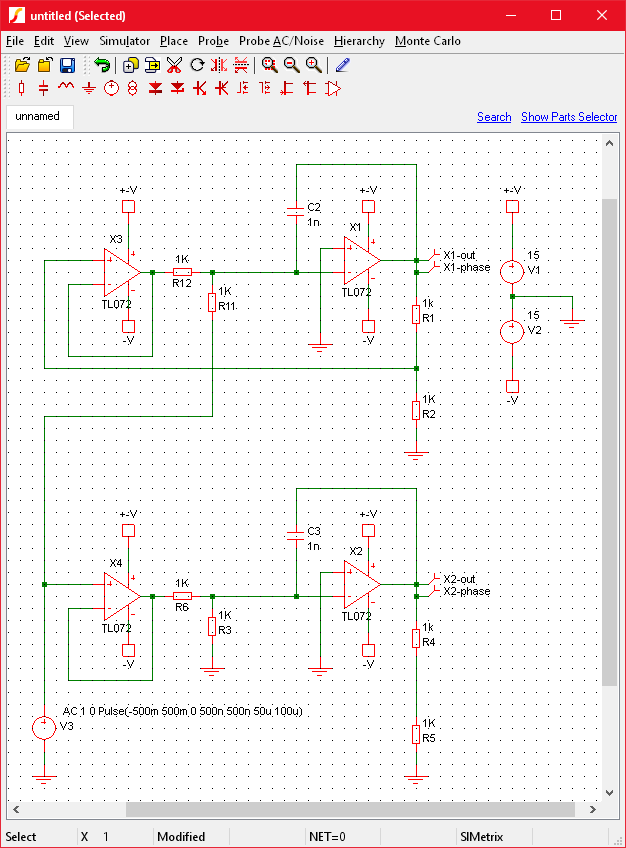

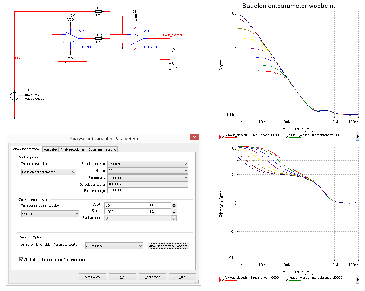

Habe ich schon, leider ohne das Verhalten zu verstehen. Es ist mir
einfach zu vieles unklar. Und wenn die Schaltung instabil ist, dann sagt
SPICE das nicht, sondern gibt irgendwelchen Unsinn als Bode-Plot aus.

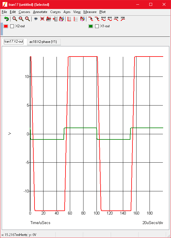

#4656358
Instabilität erkennst du nicht am Bode-Plot (heißt bei mir AC-Analyse),
sondern an der Transienten-Analyse (ich weiß nicht, wie das bei dir
heißt).
Die Schaltung ist in der Nähe der Instabilität. Ob sie schwingt oder
nicht, hängt auch von der Auswahl der Bauteile ab. Und die erwähnten
Analogschalter könnten entscheidend sein.

Hallo Tobias,
interessante Schaltung ... ich reime es mir so zusammen:
OpAmp1 ist als Integrator beschaltet. Der OpAmp versucht die
Differenzspannung am Eingang auf Null zu regeln. D.h. UREF folgt der
(sinusförmigen ?) Spannung UDAC. Die Verstärkung ist hier irrelevant,
Grenzfrequenz ist 1/(R11×C1)=1/(R12×C1). Dieser Schaltungsteil ist
stabil, da die Phasenverschiebung max. 90 Grad beträgt. Der Strom durch
R2 ist I2=UREF/R2.
OpAmp2 ist ein Integrierverstärker / Tiefpass 1. Ordnung. Die
Verstärkung ist RM/R1 und die Grenzfrequenz ist 1/(RM×C2). Dieser
Schaltungsteil ist ebenfalls stabil, da die Phasenverschiebung max. 90
Grad beträgt. Der Strom durch R1 ist I1=UREF/R1.
I1 ist gleich gross wie I2, da in den positiven Eingang des
Impedanzwandlers ein vernachlässigbarer Strom fliesst. Damit hängt die
Eingangsspannung von OpAmp2 nur vom Widerstandsverhältnis R1/R2 (und
damit vom Innenleben der chemischen Messzelle) ab.
Die Ausgangsspannung von OpAmp2 ist wiederum nur die integrierte
Eingangsspannung, multipliziert mit einem Faktor.
Was misst diese chemische Zelle denn eigentlich ?
Viele Grüsse, Ashoka
> heißt).
Bei mir heißen die auch so. Man muss also vor jeder AC-Analyse erstmal
eine Transienten-Analyse machen um zu sehen ob die Schaltung überhaupt
stabil ist.

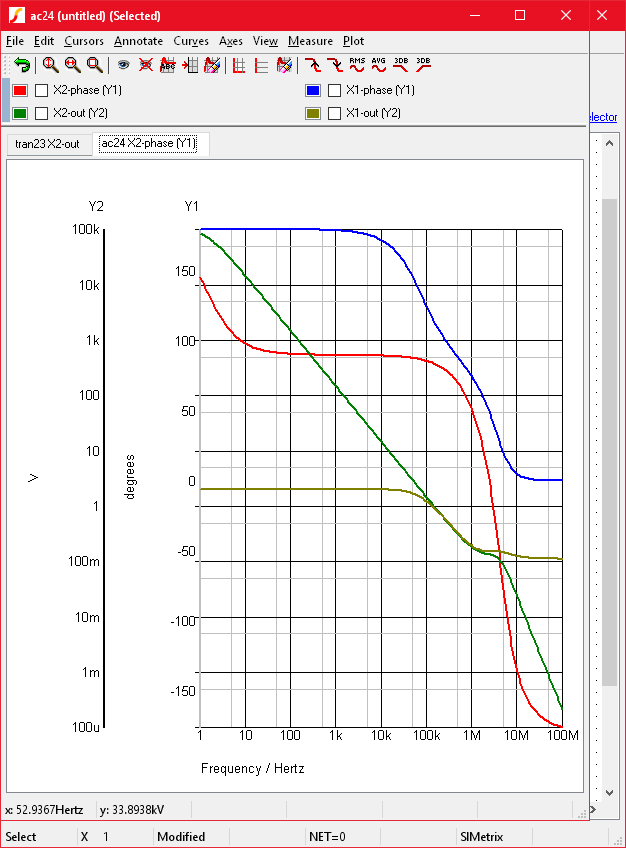

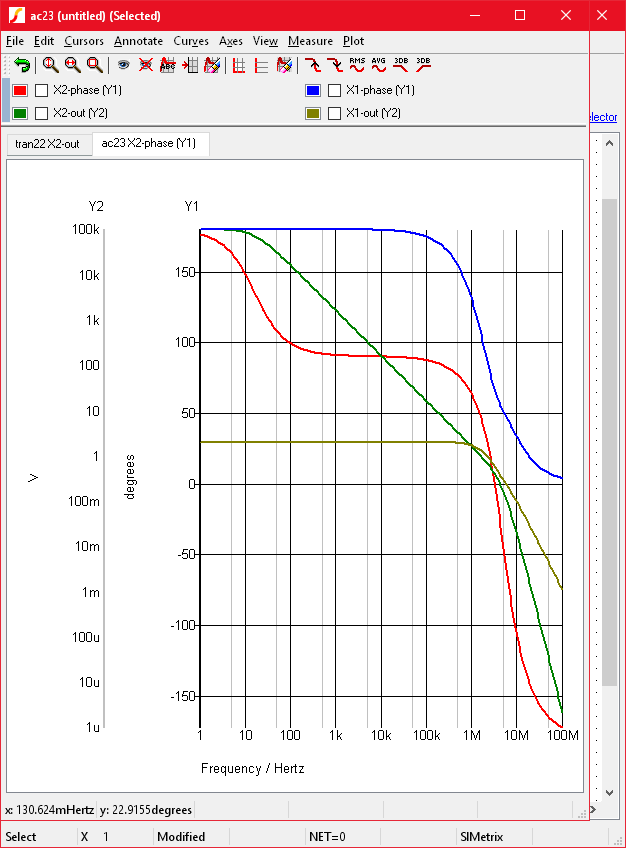

Ich möchte noch zwei Probleme anhand konkreter Zahlen demonstrieren:
Die OpAmps haben ein Gain-Bandwidth-Product von 10 MHz. Die
Grenzfrequenz beider OpAmps dimensioniere ich auf 1/(2pi×R×C)=100KHz
1.) In einem Experiment sei das Verhältnis RM/R1=1000. OpAmp2 arbeitet
dann mit einer Verstärkung von A=1000. Seine Bandbreite sinkt dann auf
fg = GBP/A = 10MHz/1000 = 10KHz. Somit ist OpAmp2 langsamer als OpAmp1
und kann VGND nicht mehr zuverlässig auf 0V halten.
Dafür gibt es vermutlich keine Lösung außer das GBP zu erhöhen.
2.) In einem Experiment sei das Verhältnis RM/R1=0,001. OpAmp2 arbeitet
dann mit einer Verstärkung von A=0,001. Kann das jeder OpAmp der
Unity-Gain-Stable ist oder muss man da bei der Auswahl des OpAmps auf
irgendwas achten?
Gast #4656765
Korrekt.
Nee, Einspruch.
R11 und R12 liegen signalmaeszig parallel; der Innenwiderstand
am Abgriff dieses Spannungsteilers ist (wegen R11 = R12) 5kOhm.
Zeitkonstante ist also nur halb so gross.
> Dieser Schaltungsteil ist stabil, da die Phasenverschiebung
Nee, folgt so nicht: Über OPV3 liegt eine (weitere) Rueckkopplungs-
schleife vor, die zu C1 parallel liegt. Die Phasenverschiebung
von OPV3 geht mit ein.
Korrekt.
> Dieser Schaltungsteil ist ebenfalls stabil,
Wenn OPV2 einsstabil ist, stimmt das.
Trotzdem lauert hier eine Falle: Der Eingangswiderstand eines
(kapazitiv rueckgekoppelten) I/U-Wandlers ist INDUKTIV!
Der Punkt "VGND" wird also mit RM und einer unbekannten
Induktivitaet Lx belastet.
Gast #4656776
Tobias schrieb:
> Es ist eine Potentiostaten-Schaltung. Damit werden in
> der Elektrochemie allerlei Messungen gemacht, bei denen
> es um Ladungstransport geht.
Elektrochemie. Ich habe es geahnt ;-)
Mal eine Frage vorweg: Gibt es Messergebnisse, die darauf
hindeuten, dass die Anordnung tatsaechlich instabil wird?
> Deine Berechnung der Grenzfrequenzen macht für mich
> Sinn. Dass diese Grenzfrequenzen unabhängig von den
> Zellwiderständen  R1 und R2 und damit von der Verstärkung
> sind, gibt mir Hoffnung :-)
Freu' Dich nicht zu frueh! :)
Auch wenn die Berechnungen (weitgehend) korrekt sind, so
hast Du doch vernachlaessigt, dass R1 und R2 keine rein
reellen ("ohmschen") Widerstaende sind, sondern auch
kapazitive Komponenten aufweisen. Je nach Leitfaehigkeit
koennen so erhebliche zusaetzliche Phasenverschiebungen
auftreten.
> Verstehe ich das richtig, dass ich mittels der
> Kondensatoren C1 und C2 die Grenzfrequenz so wählen kann,
> dass der OpAmp immer im Bereich der 90° Phasenreserve
> bleibt? Unabhängig von der Verstärkung?
Uebersehe ich im Moment nicht vollstaendig; aus dem Bauch
heraus wuerde ich sagen: "Nein!"
> OpAmp2 arbeitet dann mit einer Verstärkung von A=1000.
> Seine Bandbreite sinkt dann auf fg = GBP/A = 10MHz/1000
> = 10KHz.
Ja.
> Somit ist OpAmp2 langsamer als OpAmp1 und kann VGND nicht
Wenn vom DAC nur 100Hz Sinus geliefert werden, ist mit VGND
alles in Butter.
Trotzdem koennten die Sender- und die Empfaengerseite so in
Wechselwirkung treten, dass die Gesamtanordnung instabil
wird.
> erhöhen.
Unabhaengig von Deinem Zahlenbeispiel: Der I/U-Wandler ist
in der gezeigten Form tueckisch. Du muesstest mal konkrete
Zahlen liefern, was der leisten soll, dann koennte man mehr
sagen.
> OpAmp2 arbeitet dann mit einer Verstärkung von A=0,001.
Ja.
> Kann das jeder OpAmp der Unity-Gain-Stable ist
Ja.
> oder muss man da bei der Auswahl des OpAmps auf irgendwas
> achten?
Weniger bei der Auswahl des OPV, mehr bei der Auslegung der
Gesamtschaltung.

Das ist prinzipiell richtig. Deshalb bin ich ja auch so darauf aus,
erstmal die Phasenreserve der vereinfachten Schaltung sicher bestimmen
zu können. Weil da kommen dann noch die Schalterkapazitäten dazu und
eventuelle Kapazitäten in der Zelle. Das sind dann aber einfach nur
weitere RC-Glieder in der Rückkopplung deren Phasenverzögerung ich
rechnerisch bestimmen kann.
Kann ich also erstmal von 90° Phasenreserve ausgehen?
> sagen.
Bandbreite: 10 KHz Sinus
R1: 0.1R bis 100K
RM: Umschaltbar 10R bis 10K. C2 wird mit umgeschaltet, d.h. jeder RM hat
seinen eigenen C2.
Ja. Ich glaube insbesondere bei hoher Bandbreite (C1 und C2 klein) und
großen Widerständen RM, R1, R2. Dann wirken sich die parasitären
Kapazitäten in den Analogschaltern (jeweils Csource + Cdrain = >40pF)
stärker aus.
Ich kann versuchen alles experimentell zu bestimmen, aber es sind so
viele Faktoren die da mit reinspielen. Theoretisches Verständnis wäre
mir lieber.

Okay, das geht noch. -- Danke erstmal für die Zahlen.
Ich halte die Dämpfung über C2 nicht für eine gute Idee.
I/U-Wandler müssen vor allem schnell sein.
Als Alternative zu C2 kann man zwischen R1 und dem VGND-Abzweig
einen kleinen Widerstand einfügen. Größenordnung RM/100 bis
RM/1000. Ggf. diesen Dämpfungswiderstand auch mit dem
Messbereich zusammen umschalten.
Tobias schrieb:
> Deshalb bin ich ja auch so darauf aus, erstmal die
> dazu und eventuelle Kapazitäten in der Zelle. Das sind dann
> aber einfach nur weitere RC-Glieder in der Rückkopplung
> deren Phasenverzögerung ich rechnerisch bestimmen kann.
Okay, das ist ein sinnvolles und methodischen Vorgehen.
Ich denke, es lohnt sich, zunächst mal Quelle und I/U-Wandler
getrennt zu studieren. Beides ist ja nur über R1 verkoppelt.
Nein.
Die Phasenreserve ändert sich mit der Rückkopplung -- und
die ist bei der Quelle variabel, weil die Messzelle in der
Rückkopplung liegt und variabel ist.
> Ja.
Okay. Wollte nur sicherstellen, dass wir nicht - wie leider
so oft - einen "akademischen Furz" diskutieren.
> klein) und großen Widerständen RM, R1, R2. Dann wirken
> sich die parasitären Kapazitäten in den Analogschaltern
> (jeweils Csource + Cdrain = >40pF) stärker aus.
Ja, gibt Sinn; das ist der Klassiker.
> es sind so viele Faktoren die da mit reinspielen.
> Theoretisches Verständnis wäre mir lieber.
Nachvollziehbar.
Ich würde - wie oben schon gesagt - zunächst mal Quelle und
I/U-Wandler getrennt betrachten und optimieren. Für den
I/U-Wandler ist ein möglichst reeller Eingangswiderstand
anzustreben.
Das Problem an der Quelle ist, dass die Messzelle Teil der
Rückkopplungsschleife ist. Ich würde mit einer theoretischen
Brechstange herangehen und die Messzelle als komplexen
Spannungsteiler modellieren. Der Spannungsteiler lässt sich
durch drei (komplexe) Vierpolparameter beschreiben, nämlich
Eingangsimpedanz, Ausgangsimpedanz und Übertragungsfaktor.
Vermutlich kann man sich überlegen, dass Eingangs- und
Ausgangsimpedanz nicht interessant sind, so dass der komplexe
Übertragungsfaktor übrigbleibt.
Ich finde die Auslegung der Quelle so, wie sie jetzt ist, sehr
unschön -- habe aber auch keinen besseren Einfall.

#4657725
Hallo Tobias,
ich habe es noch einmal etwas hübscher aufbereitet...
Ich verwende Simetrix, das hat einige Vorteile, aber der große Nachteil
ist, dass es nicht kompatibel zu dem sehr verbreiteten LTSpice ist. Also
werden dir die Source-Dateien nichts nützen.
Bilder (Sorry, ich habe versehentlich 2 x das PNG der Schaltungen
angehängt...): 2 x die Schaltung (die erste hat deine Annotation), nur
der Regelkreis, einmal offen, einmal geschlossen. Wo man einen
Regelkreis öffnet, ist fast egal, es muss aber z. B. die Ein- und
Ausgangslast im geöffneten Kreis korrekt nachgebildet werden, sofern sie
relevant sind.
Diagramme: AC-Analyse (Amplituden- und Phasengang und
Transienten-Analyse für beide Schaltungen, einmal mit C2, einmal ohne.
Alle Varianten sind stabil. Bei einer Phasendrehung von 180° ist die
Schleifenverstärkung etwas kleiner als 1. Wenn die beiden
Spannungsteiler weggelassen werden, also die Schleifenverstärkung gerade
mal 4-mal höher ist, schwingt die ohne-C2-Schaltung!. Das, und dass ein
Tiefpass durch einen gängigen Analogschalter sich lt. Simulation fast
gar nicht auswirkt, habe ich aber nicht dargestellt.

Daran, dass Du Deine Ansicht äußerst, ist gar nichts
falsch :)
Meiner Meinung nach sitzt Du einem Missverständnis auf:
Tobias' Problem ist nach meinem Verständnis nicht, dass
er seine Schaltung nicht simulieren könnte. Sein Problem
ist, dass die Schaltung, die er gezeichnet hat, zu stark
vereinfacht ist, so dass sie die Realität nicht mehr
abbildet!
Das Problem liegt bereits in der Modellbildung - und nicht
in der numerischen oder analytischen Behandlung dieses
Modelles!
An den Elektroden seiner Messzelle wirken auch kapazitive
Komponenten. Zusammen mit der stark veränderlichen Leit-
fähigkeit der Flüssigkeit in der Zelle ergeben sich
RC-Glieder mit u.U. erheblichen Zeitkonstanten. Nicht nur,
dass R1 um 6 Zehnerpotenzen variieren kann (0.1 Ohm bis
0.1 MOhm) -- es liegen zu R1 und R2 auch noch parasitäre
Kapazitäten unbekannter Größe parallel!
Heißt also: Man muss den Spannungsteiler R1/R2 als KOMPLEXEN
Hier stellt sich dann schon die Frage, ob Formeln nicht
irgendwie weiterhelfen könnten.
#4658008
Da sind wir ja komplett einer Meinung (Puh!). Du hast wahrscheinlich
(ich kann's nicht beurteilen) Recht mit dem komplexen Verhalten der
Messzelle.
Wenn eine nennenswerte Kapazität über R2 liegt, kommt das System bei
hohen Frequenzen wegen der steigenden Schleifenverstärkung näher an die
Instabilität, was aber mit C2 korrigiert werden kann.
Wenn eine nennenswerte Kapazität über R1 liegt, wird die Gefahr des
Schwingens auch größer, denn die Phasendrehung wird größer. Aber auch
das müsste mit C2 korrigiert werden können.
Nun sollte man aber auch wissen, wie groß C2 in der Praxis sein muss,
denn ein Wert aus dem Bauch heraus geschätzt kann leicht in's Auge
gehen. (Soviel zu meinen Anatomie-Kenntnissen). Also gilt es, den
Worst-Case zu ermitteln. Nach den Erfahrungen, die ich mit meiner
Simulation gemacht habe, sollte man damit aber sehr schnell eine sichere
Lösung finden bzw. dimensionieren können.
Voraussetzung ist, dass die Zelle (und alles andere) ausreichend genau
modelliert wird. Wenn nicht, hilft weder Simulation noch Mathematik.
Aber das wird auch dem Tobias klar sein.

Danke an alle, für die bisherigen Antworten.
Um ein bisschen Vertrauen in die Simulation zu gewinnen habe ich mal das
obige einfache Beispiel von Uwe nachgebaut. Leider kam schon bei dieser
einfachen Schaltung was anderes raus. Der Bode-Plot der offenen
Regelschleife (open loop) stimmte nicht - siehe Anhang.
Nach Stunden des Rumprobierens die Lösung:
Bei der Pulse Voltage-Source dürfen wohl keine negativen Spannungen
eingetragen sein, sonst kommt es zu den falschen Ergebnissen. Mit
positiven Werten in der Pulse-Voltage-Source klappt es. Daher dachte ich
bisher die Werte der Pulse-Voltage-Source werden für die AC-Analyse
einfach ignoriert. Ist wohl nicht so.
Es sind diese kleinen Gefahren die beim Simulieren überall lauern und
die die Ergebnisse mehr als fragwürdig machen :-(
Tobias schrieb:
> Dass diese
> Grenzfrequenzen unabhängig von den Zellwiderständen R1 und R2 und damit
> von der Verstärkung sind, gibt mir Hoffnung :-)
Wenn es denn mal so wäre. Die bisherigen Simulationen sagen, dass die
Grenzfrequenz auch vom Spannungsteiler R2/R1 abhängt. Durch Simulation
erraten:
fg = R1/(R1+R2)×1/(2Pi×R12×C1)
Im ist Anhang eine Simulation von eben in der R2 von 10K bis 1M variiert
wird. Mit zunehmendem R2 nimmt fg ab.

Richtig, hatte in meinem ersten Posting den Integrator isoliert
betrachtet. Mit R11 = R12 = 1 kOhm und C1 = 1 nF kommt man auf eine
Grenzfrequenz von fg = 1 / ( (1 kOhm || 1 kOhm) * 1 nF ) = 2 MHz. Bei
einem GBP von 3 MHz bei einem TL072 bleibt dann natürlich nicht mehr
viel (Regel-)Reserve für die Mitkopplung über den Spannungsteiler R1 /
R2 !
Als einzige Auswege sehe ich nur
- einen OP mit höherem GBP einsetzen
- die Schaltung deutlich unter der Grenzfrequenz betreiben
