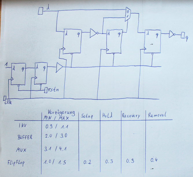

Ich tue mich schwer mit einer Aufgabe (Schaltung und Tabelle siehe
angehängtes Bild), die es in einer alten Klausur gab und kann den
Professor oder Tutor dazu nicht befragen, weil ich diese Klausur
eigentlich nicht haben sollte.
Es geht um eine Zeitanalyse. Der Dateneingang d ist asynchron zum
Taktsignal clk. (Zuerst soll man eine Schaltung entwerfen, die den
Eingang synchronisiert. Da habe ich keine Probleme.)
1. Problem:
Dann geht es um die Setup- und Holdtime. (Bei der Berechnung der
Holdtime steht zusätzlich, dass man 'd' nicht zu betrachten braucht. Ich
verstehe nicht, wie das gemeint ist).
Ich möchte die minimale und maximale Dauer eines kombinatorischen Pfades
berechnen. In diesem Beispiel verstehe ich nicht, welche Pfade ich
nehmen muss. (Ist z.B. der kürzeste Pfad der zwischen den beiden
Flip-Flops unten (also t_comb=0) oder darf ich diesen Pfad nicht nehmen,
weil er sich nur auf das Reset-Signal bezieht?).
Warum dann z.B. für die Holdtime die Formel
 gelten muss, habe ich verstanden.
2. Problem:
Gibt es eine Recovery oder Removal Verletzung? Bei welchen Verzögerungen
der Buffer tritt ein solcher Fehler auf (Periodendauer 8ns, Skew 0.5ns)?
Wir haben nichts zur Recovery- und Removaltime gemacht in der Vorlesung.
Ich habe im Internet nachgelesen, was diese Zeiten bedeuten. Muss ich
hier die gleichen Formeln nutzen, wie zur Berechnung der Hold- bzw.
Setuptime und entsprechend t_hold, bzw. t_Setup durch t_removal bzw.
t_recovery ersetzen? Welche kombinatorischen Pfade muss ich dann nutzen?
Ich hoffe, dass ihr mir helfen könnt mit einfachen Erklärungen. Vielen
Dank schon einmal und liebe Grüße,
Laura

Sagen wir mal so: prinzipiell hat diese Frage nichts mit FPGAs oder
VHDL zu tun, weil es eigentlich eine komplett plattformunabhängige
Betrachtung ist.
> Zuerst soll man eine Schaltung entwerfen, die den Eingang synchronisiert.
Zwei Flipflops. Fertig.
> Pfades berechnen.
Interessant ist doch nur die maximale Dauer, weil die die untere
Taktfrequenz bestimmt...
Was ist bei dir die tdq? Ist das die Zeit von der Tektflanke bis zum
Anliegen des Signals am Flipflopausgang? Also gemeinhin bekannt als tco
(Clock to Output)? Denn es gibt keine definierte Zeit von d nach q des
Flipflops: wenn z.B. kein Takt anliegt, dauert es ewig, bis d an q
ankommt.
Bei dieser Betrachtung ist ein Skew eigentlich uninteressant, weil
üblicherweise signallaufzeiten in die Kombinatorik eingerechnet werden.
> oder darf ich diesen Pfad nicht nehmen, weil er sich nur auf das
Für die obige Timingbetrachtung ist der Reset-Pfad uninteressant, weil
er im normalen Ablauf nichts gut oder schlecht machen kann.
Laura schrieb:
> 2. Problem:
Diese Frage betrifft nur den Reset-Pfad, der Skew beschreibt die
Laufzeit des Reset-Signals zwischen dem "ersten" und dem "letzten"
Flipflops.
