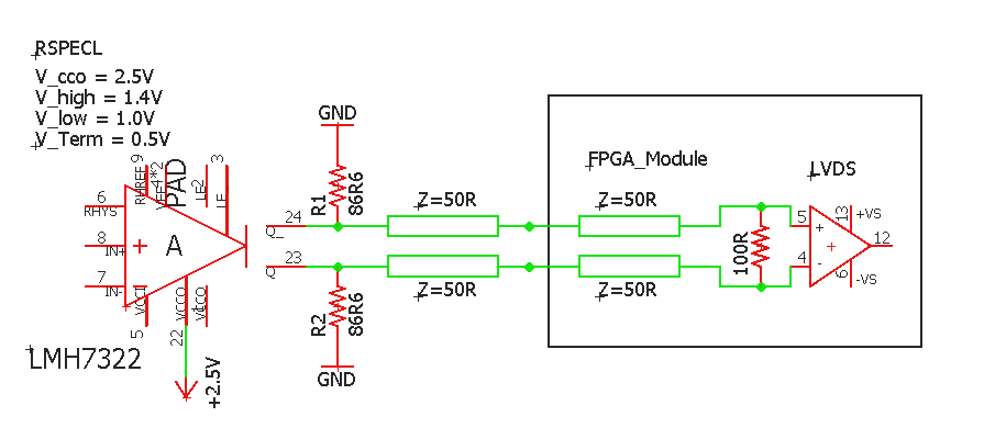

ich muss für mein Projekt ein Signal von einem
RSPECL (Reduced Swing Positive Emitter Coupled Logic)
Komparator kompatibel zu einem LVDS FPGA-Eingang machen (siehe Bild).
Dafür habe ich mir überlegt, den RSPECL-Treiber mit 2.5V zu betreiben,
dann sind die Pegel LVDS kompatibel (1,4V: high, 1,0V low).
Allerdings ist es mit der Terminierung etwas schwierig, da ich ja auf
der Seite mit dem FPGA-Modul nicht eingreifen kann und dort der
differenzielle Widerstand mit 100 Ohm sitzt.
Ich hätte jetzt einfach direkt am Ausgang des RSPECL-Komparators zwei
Widerstände gegen Masse gemacht (86,6 Ohm -> high: 16mA) was ein
üblicher Stromfluss für den Komparator am Ausgang ist.
Passt das so? Oder kann man hier noch was besser machen von der
Signalterminierung, oder der Wahl von R1/R2 ? (Ich habe beispielsweise
zusätzlich auch schon einen differenziellen Widerstand direkt am Ausgang
des Komparators gesehen, der Sinn ist mir aber unklar.
Danke schonmal für die Infos
Michael

Damit kann man die Reflektionen, die vom FPGA zurückkommen könnten,
nochmal wegfangen. Nachteil: Man braucht auf der Senderseite nochmal
Strom, um wieder auf geeignete Pegel zu kommen.

Hallo Duke,
vielen Dank für die schnelle Antwort.
Ich habe über deine Anregung nachgedacht, mir ist aber eine Sache nicht
schlüssig:
Lassen wir mal die differenzielle Übertragung und nehmen einen einfachen
Signalgenerator her. Die Rückreflexion vom Empfänger kann man hier nur
mit einem 50 Ohm Reihenwiderstand abfangen.
Ich hätte vermutet, dass es bei der differenziellen Übertragung ebenso
ist, dass die Ausgänge aus Spannungsquelle zu betrachten sind (sehr
geringer Ausgangswiderstand). Dann würde der differenzielle Widerstand
nicht helfen, denn die Impedanz ist ja schon zu gering durch die
niedrige Ausgangsimpedanz.
Übersehe ich hier was?
Und falls ja - wie würde man den korrekten differenziellen Widerstand
berechnen? Da müsste ja R1 und R2 auch eingehen.
Viele Grüße
Michael
Man kann es so wie im Datenblatt beschrieben aufbauen: Einen 50 Ohm für
jeden der beiden Pins des differentiellen Ausgang. Die Schaltung
verbraucht in diesem Fall etwas mehr Strom als in der Deinen, man hat
aber theoretisch eine Anpassung am Eingang der Leitung (praktisch sind
da noch die parasitären Kapazitäten am Ausgang des Komparators, die im
Datenblatt im Bild 35 erwähnt wurden).
Fraglich ist andererseits, ob der Komparatorausgangstreiber auch dann
funktionieren würde, wenn man ein PI-Netz aus 3 Widerständen am
Komparatorausgang anschließt, wobei beide Ausgänge mit jeweils einem R1
an die Masse gezogen werden und zwischen den Ausgängen R2 angeschloßen
ist. Dabei wird der Ausgangsstrom mit einem R1>50Ohm reduziert, den R2
wählt man aber so, dass  R1||(R2/2)=50Ohm, um die Anpassung zu
erreichen.
