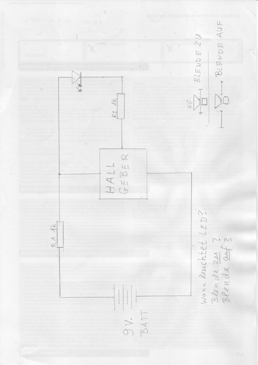

Hallo Spezialisten, vielleicht weiß jemand was darüber. Wie kann ich den
Hallsensor mit "Bordmitteln prüfen". Deren sind 2 auf der Grundplatte,
180° versetzt, für Z-Spule 1+2. Zw. den Hallsensoren läuft eine
Rotorblende. Die deckt 1x die Hallsensoren ab oder nicht.
Versorgungsspannung ist 12 V. Welches Potential liegt an
Hallsensorausgang, wenn Blende den Sensor abdeckt oder wenn Blende offen
ist. Man sagte mir, darf nicht mit Voltmeter gemessen werden, da
Widerstand im V-Meter zu gering, würde Sensor zerstören.
Will dazu einfache Prüfeinrichtung bauen mit LED. An Versogungsspannung
zum Sensor R1 1K anlöten, die Anode der LED auch an Versorgungsspannung
anschließen. An Hallsensorsignalausgang auch R2 1K anlöten und dann an
Kathodenseite der LED anlöten. Kann das funktionieren?
Wenn nun die Blende zu ist, müßte doch die LED angehen oder aus, je nach
Ausgang des Sensors. Oder wenn Blende offen, dann müßte doch auch die
LED was anzeigen. Würde das funktionieren? Also, was würde die LED
anzeigen die wenn Blende dazwischen und was, wenn Blende offen.
Hersteller ist Bosch, doch die kennen angeblich den Sensor nicht trotz
Teilenr.  Herzlichen Dank an alle, die die Geduld aufbrachten das zu
lesen und evtl. auch was dazu schreiben könnten. Liebe Grüße Paolo

#4656496
Hallo Pablo,
ich hab mir mal grade die Datenblätter von Bosch UK vorgenommen. Dort
gibt es zwei Hall-Geber, einer für 5V Versorgung und einer für 12 V.
Hersteller-Nr.: 0 232 103 021 (5V) 0 232 103 022(12V) für ca. 4500
U/min.
Bei diesen Sensortyp ist der Ausgang als Open-Collector ausgeführt. Ist
auch im automotiven Bereich nicht unüblich. Die maximale Strombelastung
wäre 20mA.
Sobald am Sensorfenster ein magnetisch leitfähiges Material, zB. Eisen,
herangeführt wird, schaltet der Ausgang auf Masse durch.
Restspannung ca. 0,5 V bei 20mA.
Das sollte mit Deinem Prüfmittel auf jeden Fall funktionieren, sofern Du
den max. Strom nicht überschreitest.
Mfg
Uwe K.(kwe)
OP #4657005
An alle lieben Fleissige,
vielen Dank für Eure Mühe mit mir. Bei dem Hallsensor handelt es sich um
Bosch 0232101002, BMW 12111459030. Ein Foto habe ich nicht vom
Hallsensor. Soll an 12 V angeschossen sein. Will die Funktion prüfen,
ohne dass was beschädigt werden könnte am Sensor. Zudem soll man mit
einer einfachen Schaltung (beigefügt) den Zündzeitpunkt einstellen
können. ZB, wenn Zündung erfolgen soll, sollte die LED an oder ausgehen.
Das ist hier meine Frage.
Hängt davon ab, ob die Blende den Hallsensor (Gabelschranke) abschirmt
oder Blende offen ist. Nochmals grossen Dank an alle, viele Grüße Paolo
#4706597
Hier mal die Beschaltung eines gängigen Hallgebers
http://www.keiang.de/media/images/TLE4905_sch.gif
Die oberen beiden Leitung liefern die Versorgungsspannung. Die
Signalleitung unten wird über 1,2 kOhm Pullup auf 5 oder 12V gezogen.
Sobald der Hallgeber (bzw. die integrierte Elektronik durchschaltet
fällt die 5 oder 12V Spannung auf der Signalleitung auf 0V ab.
Die Frage ist jetzt wo sitzt bei deinem Hallsensor diese Pullup
Widerstand, wenn er im Hallgeber sitzt kann nichts passieren wenn du die
Signalleitung auf Masse legst, wenn dieser aber im Steuergerät sitzt und
eine Spannung auf die Signalleitung legst und dann der Hallgeber
durchschaltet dann wird es den Transistor im Hallgeber himmeln. Es sei
den er hat eine Schutzeinrichtung.
Um wirklich nichts kaputt zu machen würde ich für deine Versuche erstmal
mit z.B. 10 kOhm arbeiten, dann kann nicht soviel Strom fließen das du
etwas kaputt machst.
Aber nun zum Punkt diese Hallgeber IC sind sehr robust, habe noch nie
einen defekten Hallgeber endeckt, Kabelbrüche kommen da viel eher in
Frage, als das so ein Teil verreckt.
Ein Voltmeter ist hochohmig damit machst du nichts kaputt, damit kannst
du ran gehen einfach auf 20V DC stellen. Nur nicht auf Ohm, mA oder
Ampere stellen.

OP #4708564
Hallo Manfred,
herzlichen Dank für den Beitrag von Dir. Evtl. kannst Du mir
weiterhelfen, auf indirektem Wege. BMW hatte für den Hallsensor eine
Zündeinstellbox. Der Hallsensor wurde von der Motronikbox getrennt.
Stattdessen wurde die Box an den Stecker angestekt.
Die Box hatte eine 9V Blockbatterie, die den Hallsensor versorgte. Das
Ausgangssignal des Hellsensors wurde über einen  R 1K an die
Kathodenseite der LED gelegt und an die Anodenseite der LED kam m. E.
auch noch das Plus von der Batt.
Meine Frage ist, wann geht die LED an und wann aus. ZB. wenn an der
Kurbelwelle gedreht wird und die Aussparrung im Blendenrotor läßt den
Magnetfluß in Gabelschranke zu, geht dann die LED an? Wenn dann weiter
gedreht wird, die Rotorblende unterbricht den Magnetfluß, sollte da die
LED ausgehen?
Denn wenn das so abliefe, würde das bedeuten, dass bei offenem
Blenderotor der Hallsensor eine Spannung gegen 0V heraus gibt und die
LED anginge. Bei geschlossenenem Blendenrotor gäbe der Hallsensor eine +
Spannung heraus, die LED ginge dann aus. Oder müsste Anode von LED an
Ausgang Hallsignal und Kathode der LED an Minus? Entscheidend ist, was
in welcher Stellung des Blenderotors der Hallsensor jeweils heraus gibt.
Mit freundlichen Grüßen und Dank auch an die anderen lieben
Beitragschreiber. Paolo
